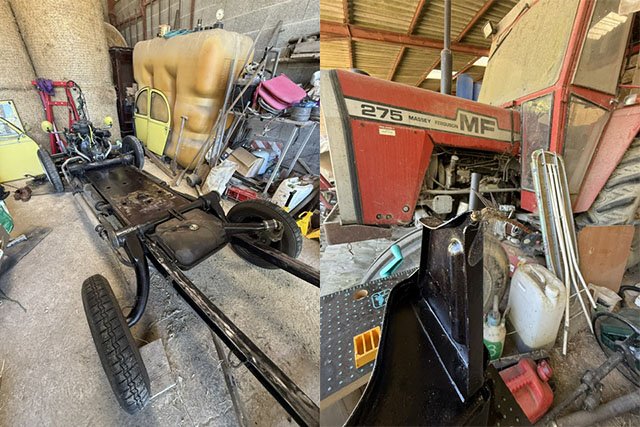

Nouvelle phase montage à blanc
je bute sur la face arrière et la méthode pour poser les queues de pie :?:

Re: Ma très spéciale de Saint Georges
L'ensemble arrière est en 4 pièces et la plus difficile a placer est le support de phare.
pour faire le montage à blanc sur le châssis :
j'ai boulonné les contre aile sur la partie haute et percé boulonné en bas sur le retour de plancher.
les 2 pieds arrière sont coupés a 15 cm de la serrure et boulonnés sur les contre ailes.
Chaque partie de fond de coffre sont vissées sur le châssis
La plaque arrière est difficile a mettre en place et je ne sais pas s'il faut recouper les coté ou les cintrer pour les faire rentrer dans les queues de pie.
et il reste les queues de pie a recouper , la j'ai un peu les chocottes :shock:
Je pense faire un pointage du caisson en premier, puis les pieds et la plage arrière avec les queues de pie
suffisamment pour ressortir la caisse du châssis et souder l'ensemble.
Je ne suis pas sur de l'ordre des choses pourvu que cela fonctionne.
Franchement bravo pour le travail , c’est un sacré chantier , tu avances bien 👍
sur ma GPL, après la rénovation de la carrosserie en Pologne, l'ouverture du coffre n'est plus rectangulaire, mais en léger losange. donc la porte de male frotte d'un coté.
donc mesure bien les diagonales pour qu'elles soit d'égales longueurs.
Messages : 452
La caisse est tordue l'ancien shoot avant doit y être pour quelque chose, au démontage dès la découpe du panneau arrière l'équerrage du coffre n'était plus bon.
J'ai beaucoup de mal à faire le montage en aillant 1.5 cm de faux équerre à l'arrière coté gauche et fermeture du coffre difficile (en force quoi!), en plus c'est la galère en hauteur , les porte arrières ferment mais le coffre non.
Vu les températures prévues et mon environnement de travail, je vais éviter de mettre le feu a la grange du copain. :coleredefeu:
Messages : 4058
pas simple
fait au mieux.
Messages : 452

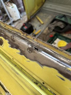

Aujourd'hui baie de pare brise, a chaque coup de brosse un trou :[
Baie beurk2.jpg (39.18 Kio) Vu 11080 fois
fait à l'étain pour enlever le gruyère , 6 trous de 1cm par 0,5 et en haut un gros de 5cm de long avec 3 à 5mm de large. Donc douche interne quand il pleut

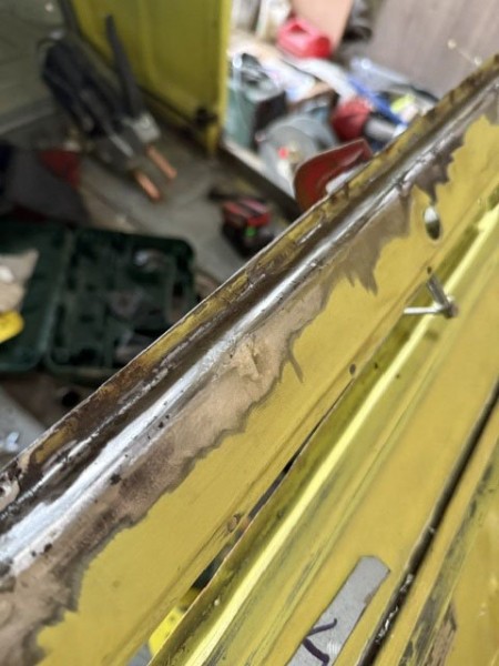

C'est bouché ça a l'air de tenir
Messages : 4058
très bien l'étain.
sur ma spécial, je n'avais rien bouché, en me disant que ça évitait la rétention d'eau.
donc férose, peinture, et joint PU entre le joint de par brise et la caisse.
Je pense que ce que tu fais est bien mieux. (mais n'hésite pas à ajouter du joint sur la partie haute et les parties latérales afin de limiter les pénétration d'eau.
Messages : 452
les gros trous étaient sur le haut du pare brise et sous le joint de la capote ,donc entrée d'eau directe. J'ai aussi mis un coup de férose.
je pense recommander un joint de pare brise celui ci est un peu abimé.
A propos de la férose, j'ai rincé mon pinceau dans un sceau d'eau et toutes le larves de moustique sont mortes instantanément, c'est louche ça :-/
Lundi je reprend le kit tôlerie, ça c'est le bagne en espérant qu'il fasse moins chaud.

Avant hier pose de la tole de auvent, hier la tablette, au jourd'hui pose du caisson, c'est long et fastidieux et il fait toujours trop chaud
