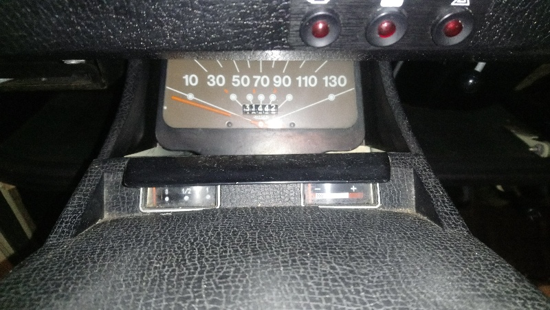

Alors Dyna c'est le prénom que je viens de donner à ma dernière acquisition, une DYANE AYCB de 1976 AM 77 c'est écrit sur la plaque constructeur présente sur le tablier. Elle est Beige Gazelle. Elle est originaire du 92 et son compteur affiche ce soir 31 442 km. Kilométrage qui serait peut-être bien réel...

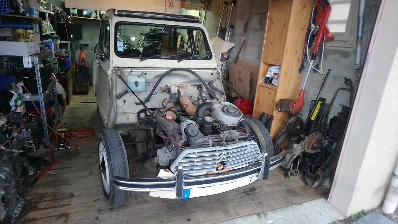

On y voit plus clair !
Une vue peu répandue du compartiment moteur... :lol:
PS : Cela fait 6 photos de mieux… :D :roll:

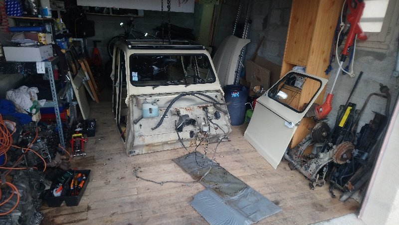

Le démontage se continue et armé d'une clé de 11 c'est fou tout ce qu'on arrive à faire ! :lol:
Je précise que je m'entends parfaitement bien avec mes voisins. Et ça crée une animation ! Le pantin du village c'est moi ! :-/

Je suis motivé pour travailler sur cette auto et j'ai hâte d'en profiter. Je l'espère dès cet été. Pouvoir rouler décapoté. 8-)
La suite de la journée de Lundi. Avec l'aide d'un palan récemment acquis, merci Clément, je monte la caisse sur 4 tréteaux bois afin d'avoir une position de travail plus adéquate, comme Sheila ! :lol:
Je vais remplacer la partie basse du plancher pédales mais avant, une prise de mesure des fixations d'ailes AV car sur les 2CV cette attache n'existe pas. Il va donc falloir la rajouter à la pièce neuve en lieu et place.
