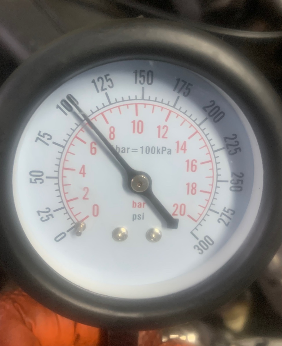

En suite j’ai entrepris le démontage du moteur actuel mais avant j’ai voulu faire un test que j’avais trouvé sur un forum pour connaître l’état des cylindres
À savoir injecter de l’huile dans le puit de bougie et contrôler la compression prise avant mais sans huile
Si elle remonte le verdict est segmentation HS
Vu mes résultats, c’est sans appel et sur les 2 cylindres
Votre avis ?
Re: Problème sur la 2cv
Posté : 12 mars 2024 07:05
il me semble logique que ce soit plus haut avec de l'huile.
d'une part, l'huile passe plus difficilement que l'air à travers les segments.
d'autre part, si il y a un volume d'huile dans la chambre, ça diminue d'autant le volume et donc le taux de compression augmente mathématiquement.
le taux étant le rapport entre le volume PMB / volume PMH.
si à l'extrême, tu met suffisamment d'huile pour remplir le volume PMH, le volume PMH tend vers 0 et le taux tend vers l'infini....
Bref, je ne suis pas certain que ce soit un signe de moteur avec mauvaise compression.
Mais ce n'ai qu'un avis personnel. sans expérience sur cette manip.
Fait la même manip sur un moteur que tu es certain qu'il est OK et compare.
