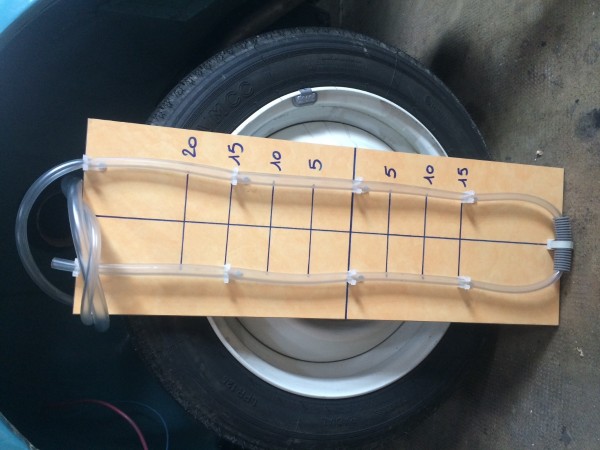

Pour avancer sur ma consommation d'huile élevée avec la 2cv j’ai fabriqué, sur les conseils de Jacques, un manomètre de contrôle du reniflard comme ils disent dans les revues
Test dans les prochains jours
À suivre...

Re: AcaDeuche69
Posté : 02 août 2021 07:58
je ne sais pas l'échelle, mais la valeur à lire est le distance entre les 2 niveaux d'eau.
donc si tu as +5 cm sur un niveau, et que tu est centré tu aura -5 cm sur l'autre niveau d'eau.
la valeur de différence sera 10 cm d'eau.
Re: AcaDeuche69
Posté : 02 août 2021 09:03
par Christophe DeCaluire
jacques a écrit : ↑02 août 2021 07:58 je ne sais pas l'échelle, mais la valeur à lire est le distance entre les 2 niveaux d'eau.
L’échelle est en cm
Par contre pour la manipulation
Je connecte le tuyau et démarre ou inverse ?
Re: AcaDeuche69
Posté : 02 août 2021 18:15
met en route ton moteur normalement au ralenti, moteur chaud.
après tu sort la jauge et tu branche ton tuyau. et l'eau doit monter.
après tu fait monter le moteur dans les tour et regarde si c'est mieux ou moins bien.
De tête, il faut toujours au mini 5 cm de différence entre les 2 niveau.

En rapport aux fumées trop persistantes :grattelatete:
J’ai utilisé sur la 2cv mon manomètre artisal sur les conseils de Jacques
Voici le résultat qui me parait concluant
Il me faut continuer les recherches car ça en devient gênant pour les suiveurs :protester:

Re: AcaDeuche69
Posté : 26 août 2021 19:33
si les segments sont foutues, une bonne partie des compressions partent dans le carter, et le reniflard à du mal à faire sont boulot. dans ton cas, il le fait bien.
Déjà tu peux regarder la têtes de tes bougies, si elles sont bien encrassé ou propre (comme sur l'Acadiane)
Normalement si l'huile brule, ça fait de la crasse. et ça peut d'orienter sur le cylindre de droite ou de gauche.
Après, il y a la mesure des compressions à chaud. pour ça j'ai l'appareil, mais je ne m'en suis pas trop servis.
si les compressions sont bonnes, c'est que les soupapes ferment bien et que les segment sont OK.
il reste la fuite d'huile par les queues de sous papes, dans ce cas, En changent les joints, ça devrait suffire.
