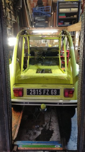

J'ai avancé sur l'équipement du châssis avec montage des traverses avant et arrière:
Sans oublier l'attelage qui est fixé par les mêmes vis que la traverse arrière.

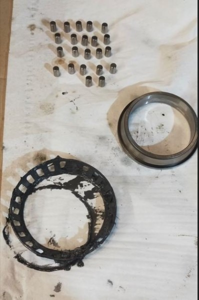

Remontage du train avant.
- nettoyage, inspection, graissage et remontage des roulements:

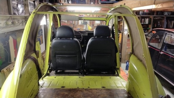

Posté : 16 avr. 2024 18:59

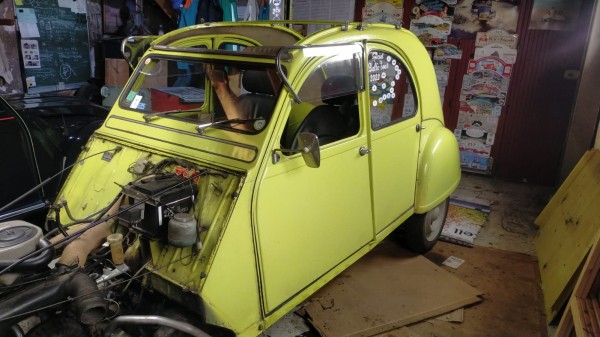

- caisse sur le châssis
- Sièges spécial grand voyage en place
- 4 portes bien réglées.

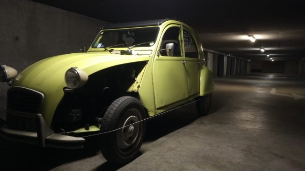

Posté : 17 avr. 2024 20:29

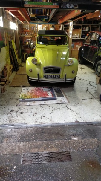

- Après ajustement des hauteurs, contrôle du parallélisme sur un sol plat
- Prête pour de nouvelles aventures

Re: ma spéciale
Posté : 18 avr. 2024 06:37
oui, de sortie ce matin pour aller jeter les planchers à la déchetterie, vendredi pour la réunion et dimanche pour Rotisson.
Donc j'aurai déjà quelques bornes ce weekend pour une première validation.

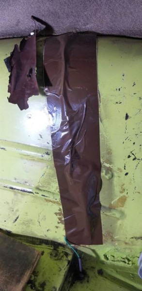

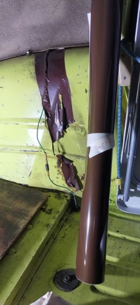

j'ai reçu aujourd'hui un feuille de vinyle autocollant pour remplacer le ruban adhésif marron qui maintien le fils de la jauge à essence.
- La couleur correspond à peu prêt.
- En le posant, je me rends compte que l'élasticité n'est pas super pour contourner l'épaisseur du fil et surtout de la cosse.
Mais la couleur est plutôt bonne. plus brillante, mais peut être que ça lui passera avec le temps.
