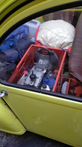

Ma spécial a repris du service cette semaine. pour emmener la boite d'AMI8.
- boite chargé dans la voiture en fin de matinée.

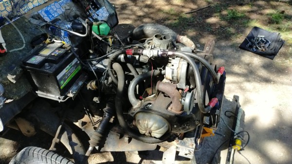

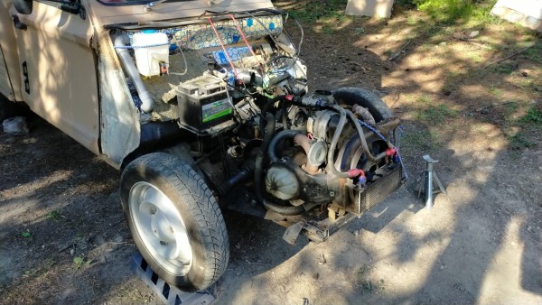

Bref je suis aller dépanné Olivier, un ami des kit car, et du forum 2 pattes.
- Ce matin, avant de sortir le moteur
- A midi, après les premiers tours, roues en l'air

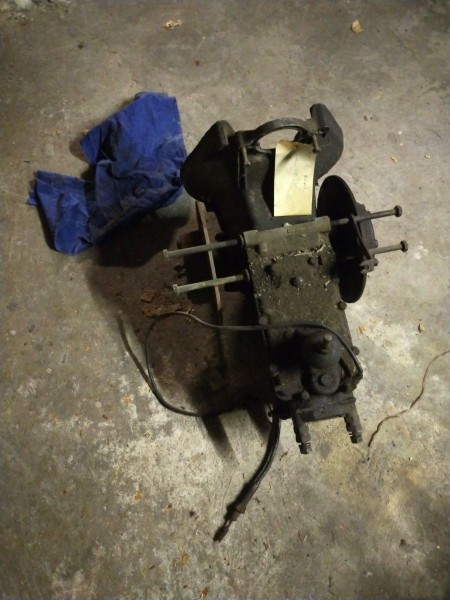

- La boite d'AMI8, sortie lundi soir de mon stock
il y a quand même 2 petites différences entre la boite d'AMI8 et l'Acadiane, le levier de changement de vitesse sort en oblique vers l'avant, ce qui fait que les vitesse 1 3 sont à fond du levier coté habitacle.. l'autre est qu'il a une Acadiane d'après 83, donc avec cannelure longue prévue pour embrayage à diaphragme. donc le disque ne porte que sur 5 à 6 mm, donc pas super. mais ça devrait aller jusqu'à chez lui, dans le nord.

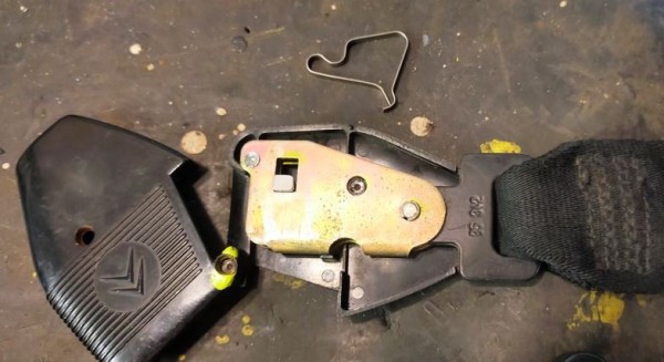

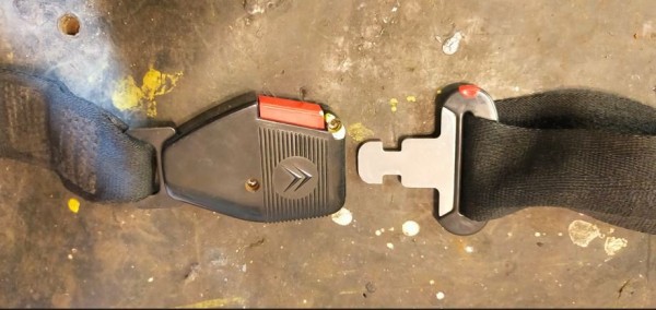

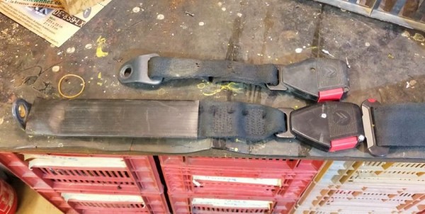

Suite à la casse de la pièces plastique qui permet le déverrouillage il y a 1 mois, on m'a donner 2 ceintures de 2CV4 qui ont le même système mais pas la même partie qui est relié au châssis.
Pour garder l'authenticité de ma voitures, j'ai ouvert le système, et changé uniquement la pièce plastique rouge:
- la ceinture d'origine avec la pièce plastique rouge qui est cassée
- le mécanisme démonté
- différence entre celui d'origine (le long) et celui donné
