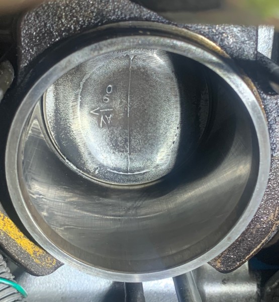

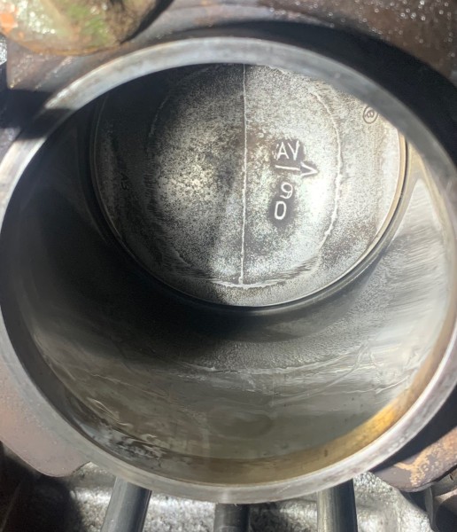

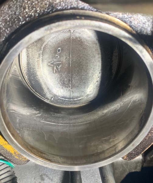

Bonjour à toutes et tous
Bon je pense connaître la réponse mais j’en appelle au pro
Est-ce normal d’avoir de l’huile dans les cylindres après quelques tours de moteur ?
Après nettoyage donc sec
Huileux
Huileux
Huileux
Huileux

Non effectivement.

"après quelques tours de moteur" comment? à la manivelle? comment sont maintenu les cylindres sans culasse? avec la main de chaque coté?
Tu suspect un problème de segmentation. OK.
Mais un tel problème, ne fait pas un moteur qui marche parfaitement, et tout d'un coup à chaud il perd complètement de la puissance.

jacques a écrit : ↑08 juin 2023 07:31 "après quelques tours de moteur" comment? à la manivelle? comment sont maintenu les cylindres sans culasse? avec la main de chaque coté?
• à la manivelle
• avec un serre-joint
• je fais une fixette sur la segmentation depuis le début effectivement
• d’accord avec toi

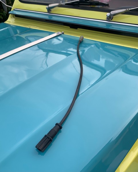

Personnellement, j’étais tellement content d’être rentré avec mon problème réglé que … j’en ai lavé la voiture
Le coupable
Le coupable

Tant mieux que ce soit que ça et que tu es trouvé ton problème 👍

Comme quoi, quand on a détecté que le cylindre gauche était inactif au ralenti, on aurait du inverser les fil de bougies pour voir si ça passait coté droit, ou ça restait voté gauche.
Une bonne leçon pour moi, qui apprend, même à 60 ans, comment détecter les pannes.
C'est vrai que j'ai des fils d'origines sur mes voitures, et je n'ai jamais eu ce type de problème.
Je vais faire le test sur ma Le patron, dès aujourd'hui. mais contrairement à toi, je n'ai le problème de cylindre inactif, uniquement à froid, et au ralenti. elle marche super bien en roulant.... mais on ne sais jamais.
