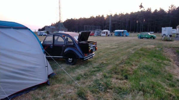

Hier fin du trajet jusqu'à Bure
La source de la Saône. Cette fois je n'ai pas été bloqué par la neige !
Arrivé à Bure hier soir
