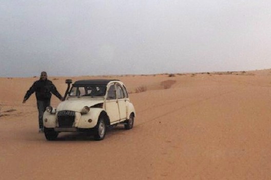

Ma 2CV 4X4
Messages : 4071
Ma 2CV 4X4
Voyage Lyon Ouaga en décembre 94
Lyon Ouaga 8.jpg (35.53 Kio) Vu 50382 fois
Ma voiture de tous les jours quand je suis à Ouagadougou
Autre photo du voyage

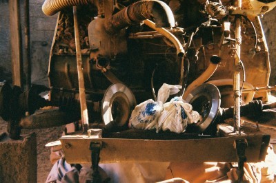

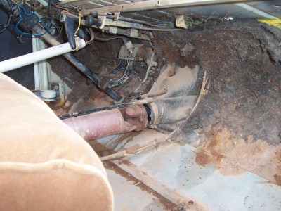

boite arrière
boite arrière
boite arrière.jpg (50.77 Kio) Vu 50381 fois
arbre avant.jpg (41.09 Kio) Vu 50381 fois

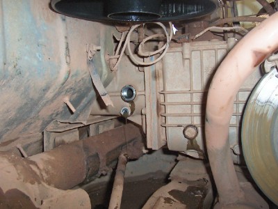

boite arrière
boite arrière

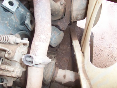

Transmission 4x4 d'origine Katar
transmission avant.jpg (54.54 Kio) Vu 50381 fois

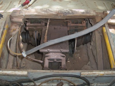

Boite de crabotage
Boite de crabotage

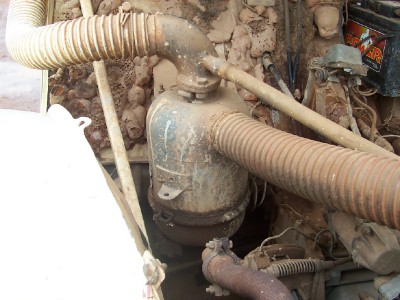

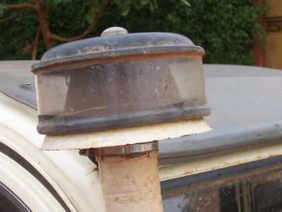

Filtre à air à bain d'huile d'origine J7
bain d'huile.jpg (52.08 Kio) Vu 50381 fois
Pré filtre par centrifugation d'origine tracteur Turque

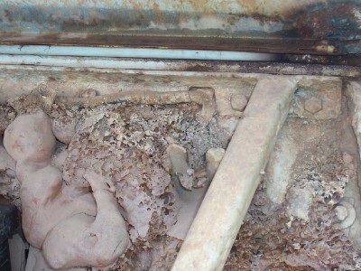

bars "voisin" copié que 2CV Voisin pour renfort châssis avant
barres voisin A.jpg (59.29 Kio) Vu 50380 fois
barres voisin B.jpg (49.42 Kio) Vu 50380 fois
barres voisin.jpg (57.85 Kio) Vu 50380 fois

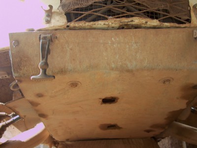

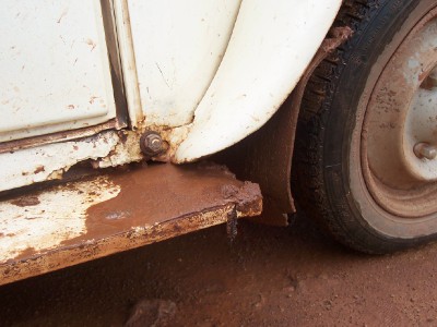

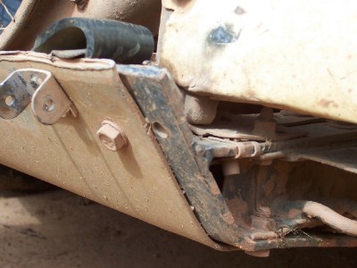

sabot de protection avant
Tole alu de protection sous moteur
tole allu sous moteur.jpg (38.56 Kio) Vu 50380 fois

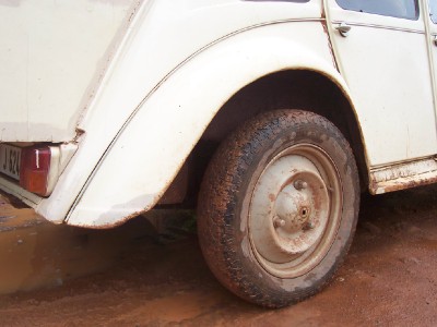

aile arrière pour faciliter l'accès
aile arrière.jpg (40.68 Kio) Vu 50380 fois

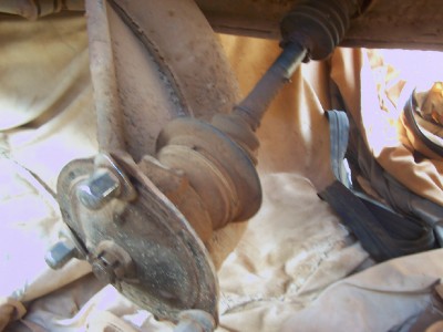

fixation amortisseurs avant, identique au amortisseurs arrières
fixation ammortisseur bras avant.jpg (38.03 Kio) Vu 50380 fois

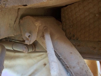

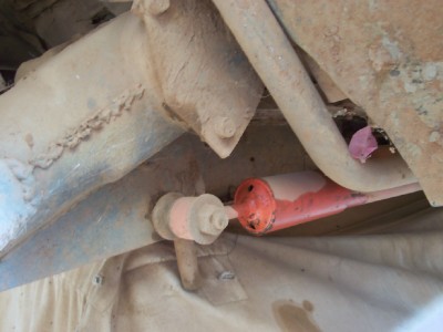

bras arrière
bras arrière
bras arrière.jpg (33.6 Kio) Vu 50380 fois
bras arrière A.jpg (43.94 Kio) Vu 50380 fois

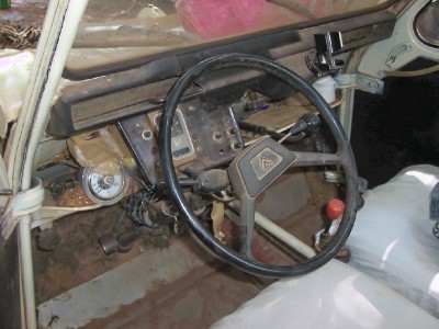

tableau de bord avec température d'huile et voltmètre de charge de batterie.
tableau de bord.jpg (50.35 Kio) Vu 50379 fois

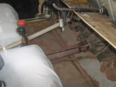

Dédé, le levier de vitesse ne commende que la boite avant.
Dans la boite arrière, il n'y a que le différentiel et le crabotage arrière (entre le pont et le différentiel)
Le pont à l'avant est craboté à l'emplacement du compter de vitesse donc sur l'arbre secondaire. donc il tourne à la vitesse des roue, et non du moteur.
Messages : 4714
Re: Ma 2CV 4X4
Bonsoir Jacques,
Ah OK, donc c'est le même système qu'a utilisé le suisse,je ne connais pas son nom, qui a fais la 2cv avec la semi, le moteur de visa et la deuxième boite à l'arrière!
Messages : 4071
Re: Ma 2CV 4X4
C'est le système Voisin.
derière tous les autres système sont inspiré du voisin.
Le KATAR est exactement un Voisin, mais avec frein à disque à l'arrière. tous les voisin ont des tambour à l'arrière pour l'homologation.
