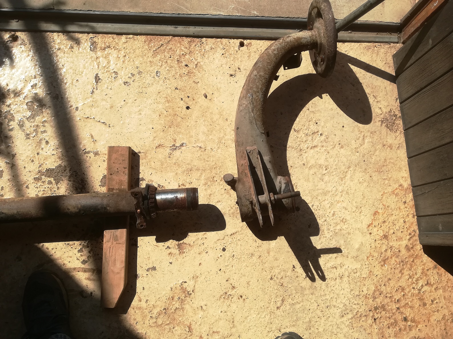

Bonsoir Jacques
L'AK 400 on me la donné et elle était dans un triste état (voir les premières photos sur ce post)

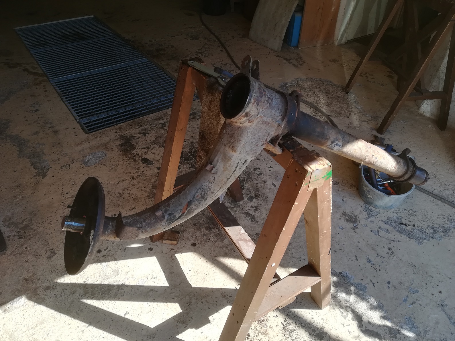

J'ai décidé de la refaire complètement, même si cela prend plusieurs années. Et je l'ai démonté entièrement.
J'ai déjà refait le châssis et le train avant.

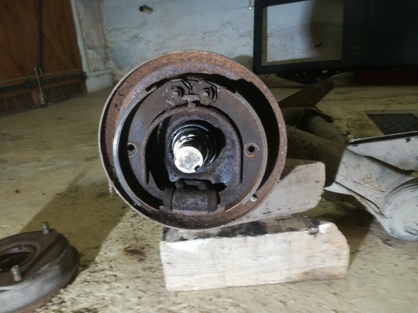

Je vais maintenant refaire le train arrière et les tambours sont bloqués surement par la rouille.
Dans les jours à venir tu verras un peu d'évolution....

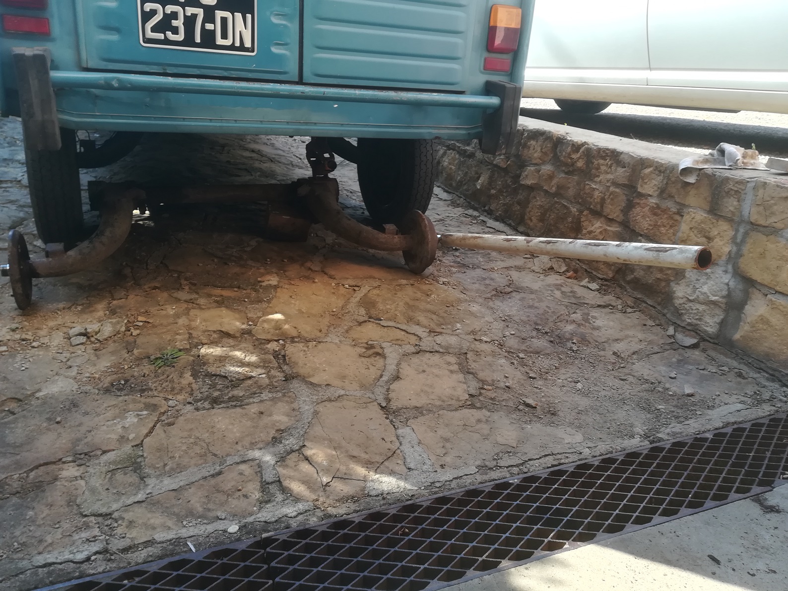

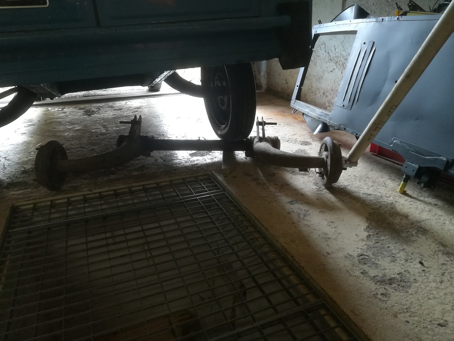

Re: AK 400

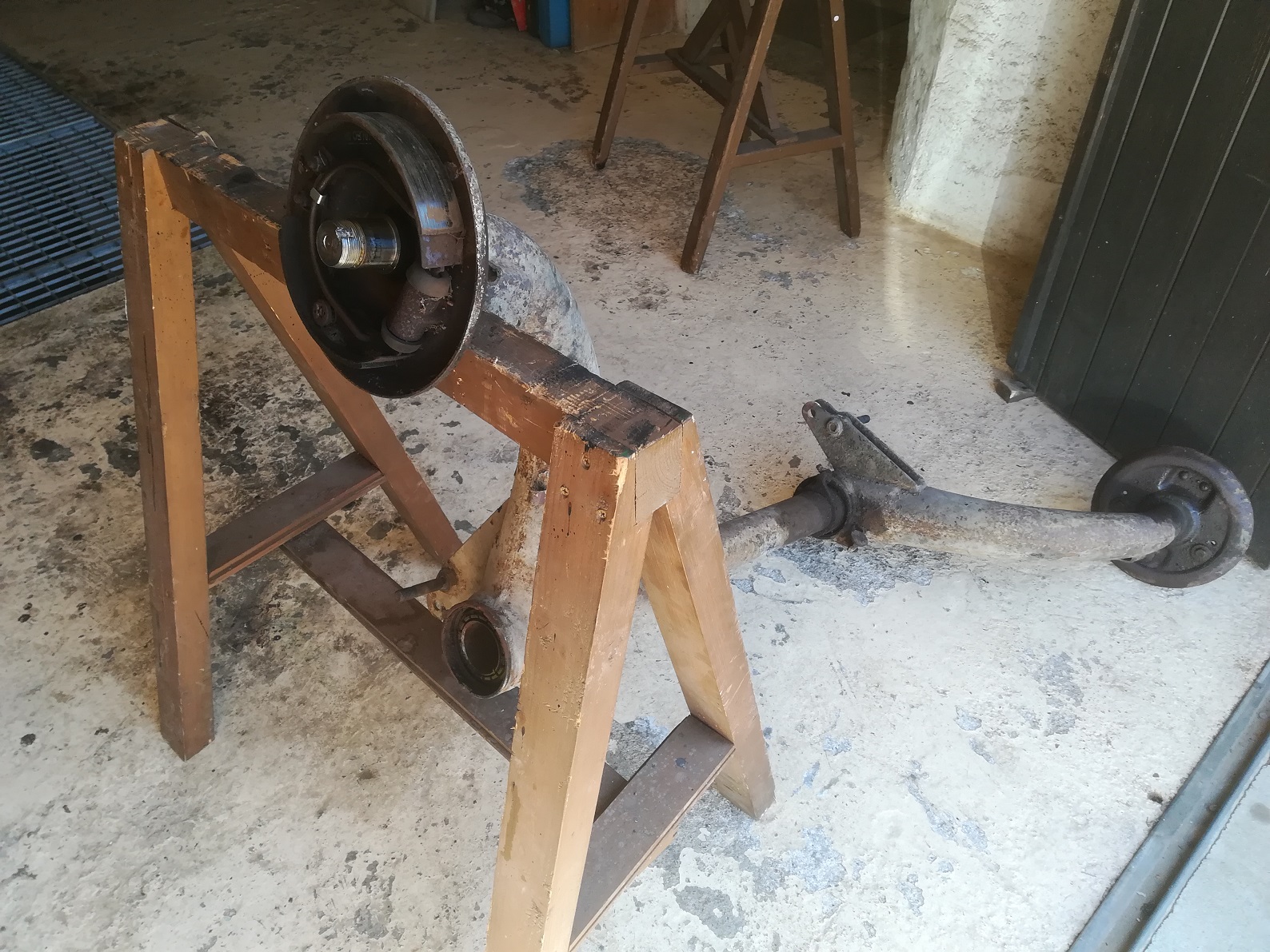

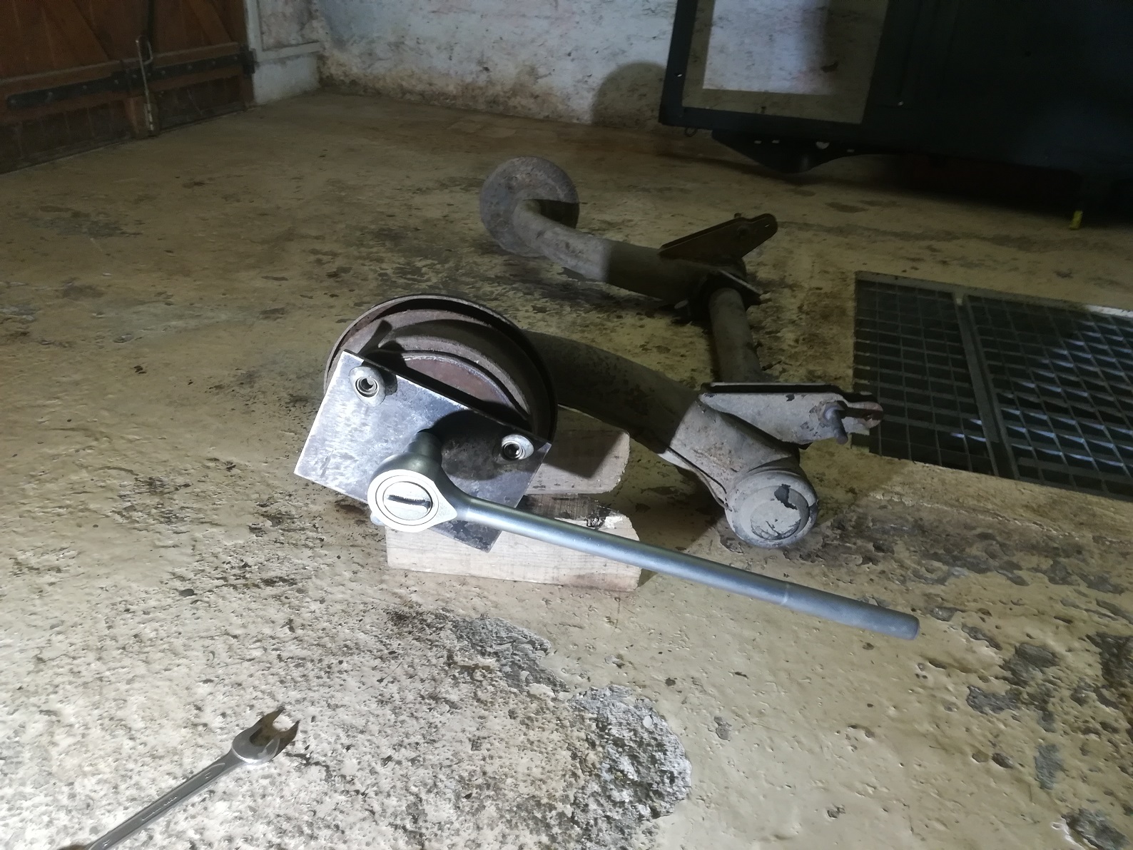

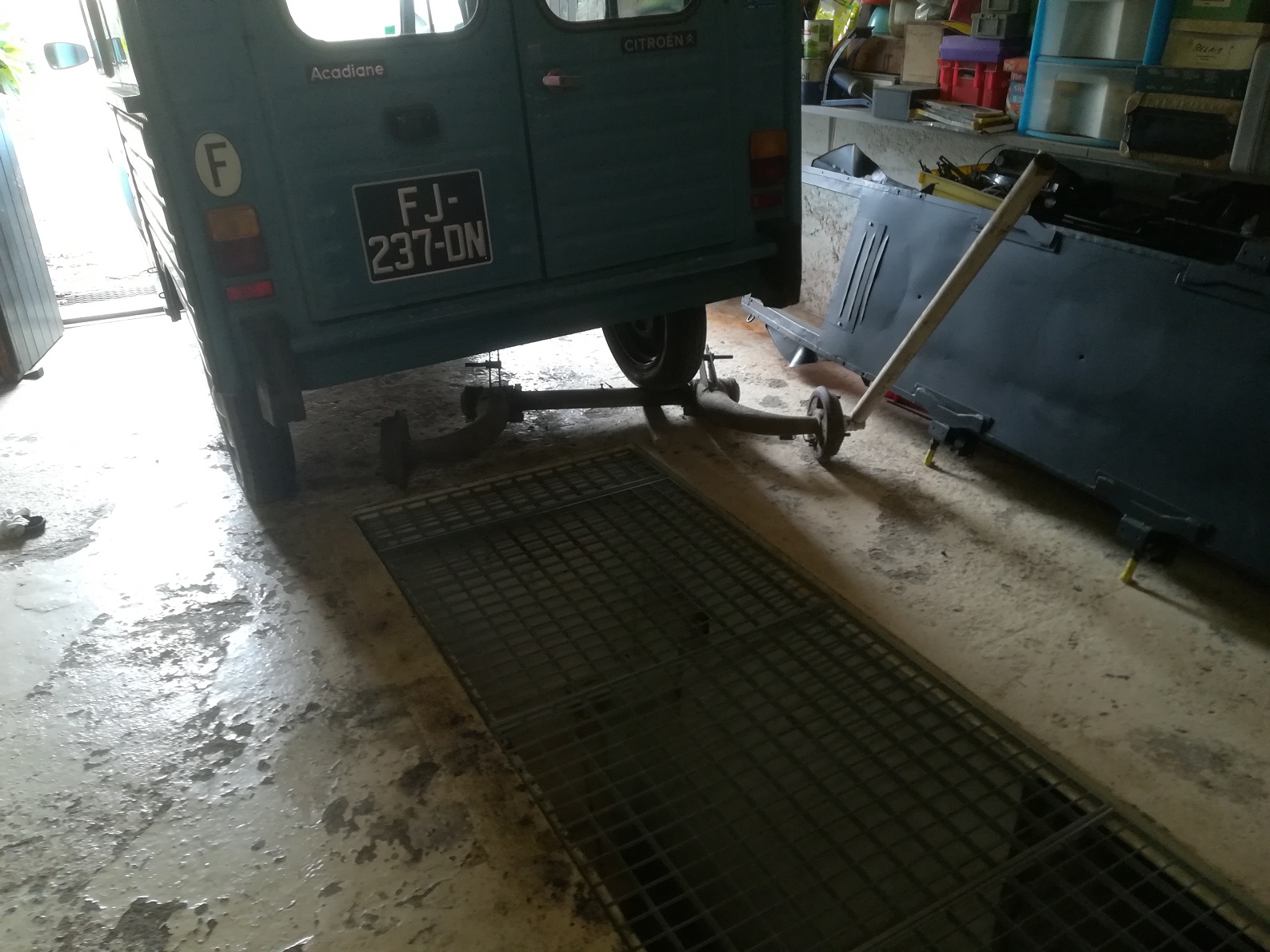

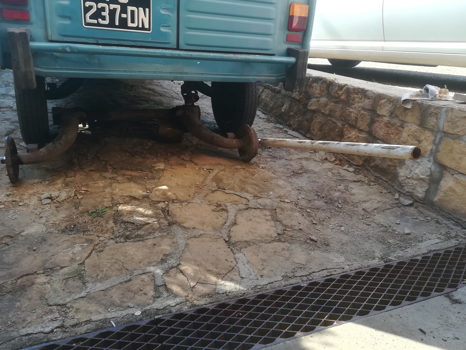

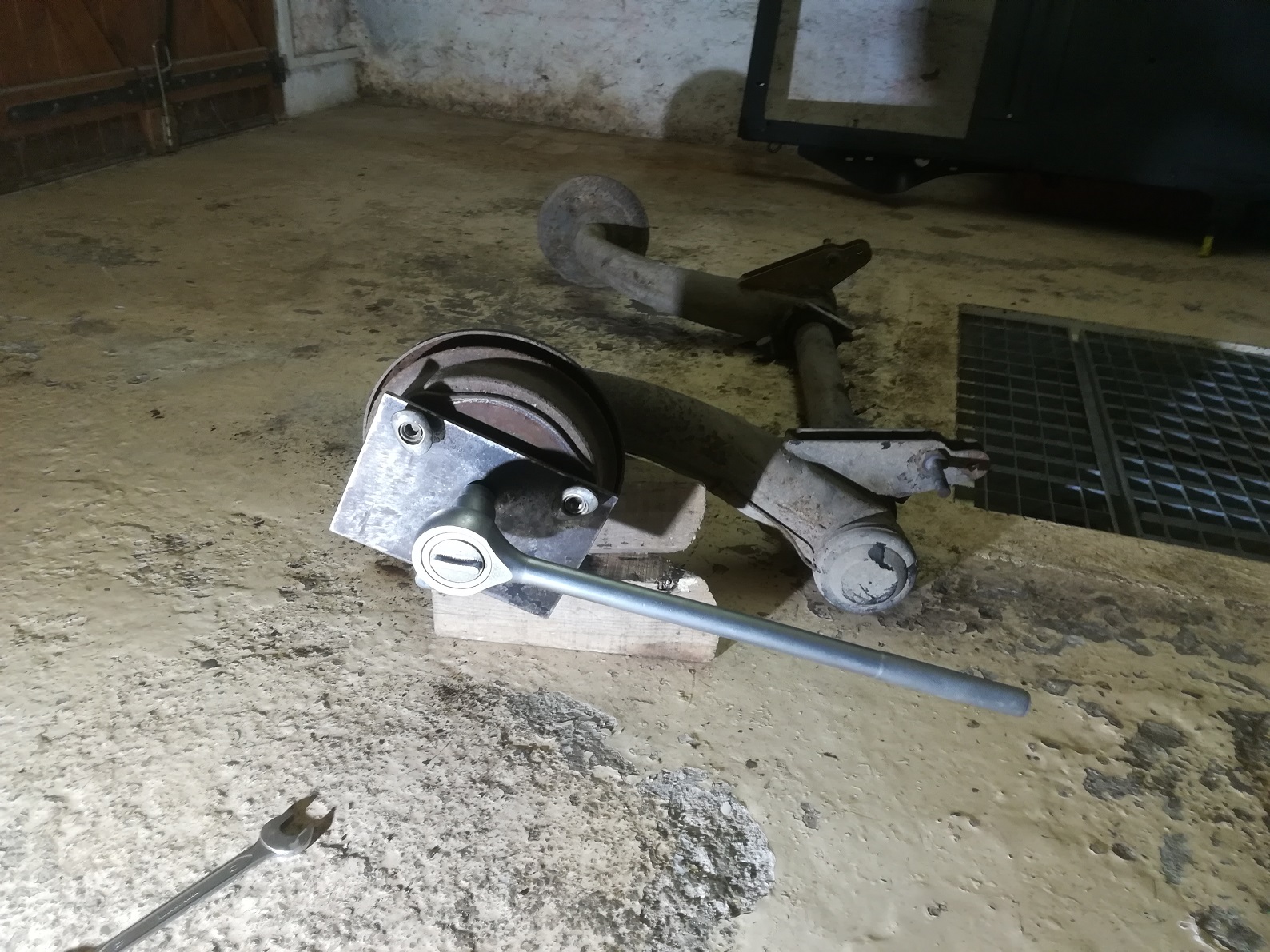

Quand l'écrou est grippé, je met une rallonge à la clef et l'Acadiane sert d'étau
Re: AK 400
Un peu plus compliqué l'autre côté, il faut caler mais ça vient (i)

Re: AK 400
Il y a toujours une solution

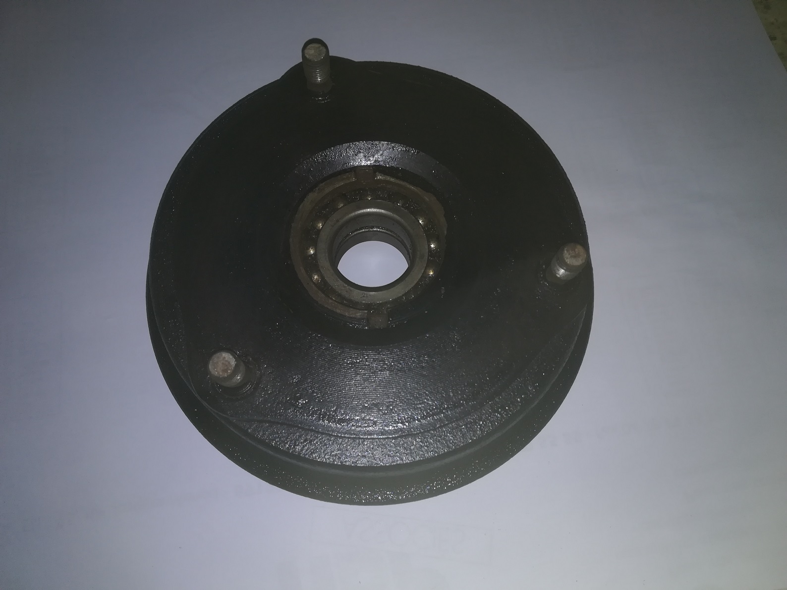

Re: AK 400

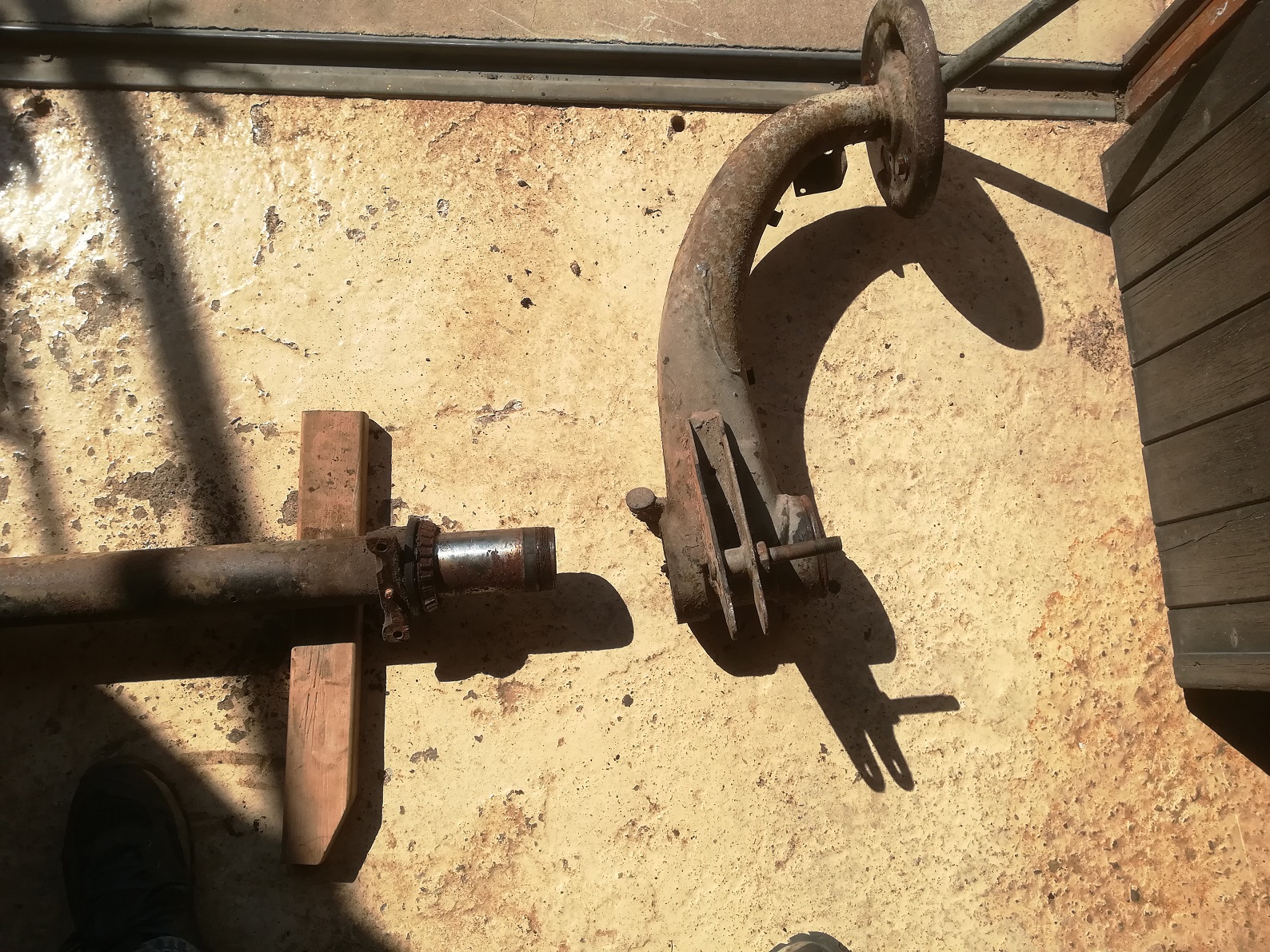

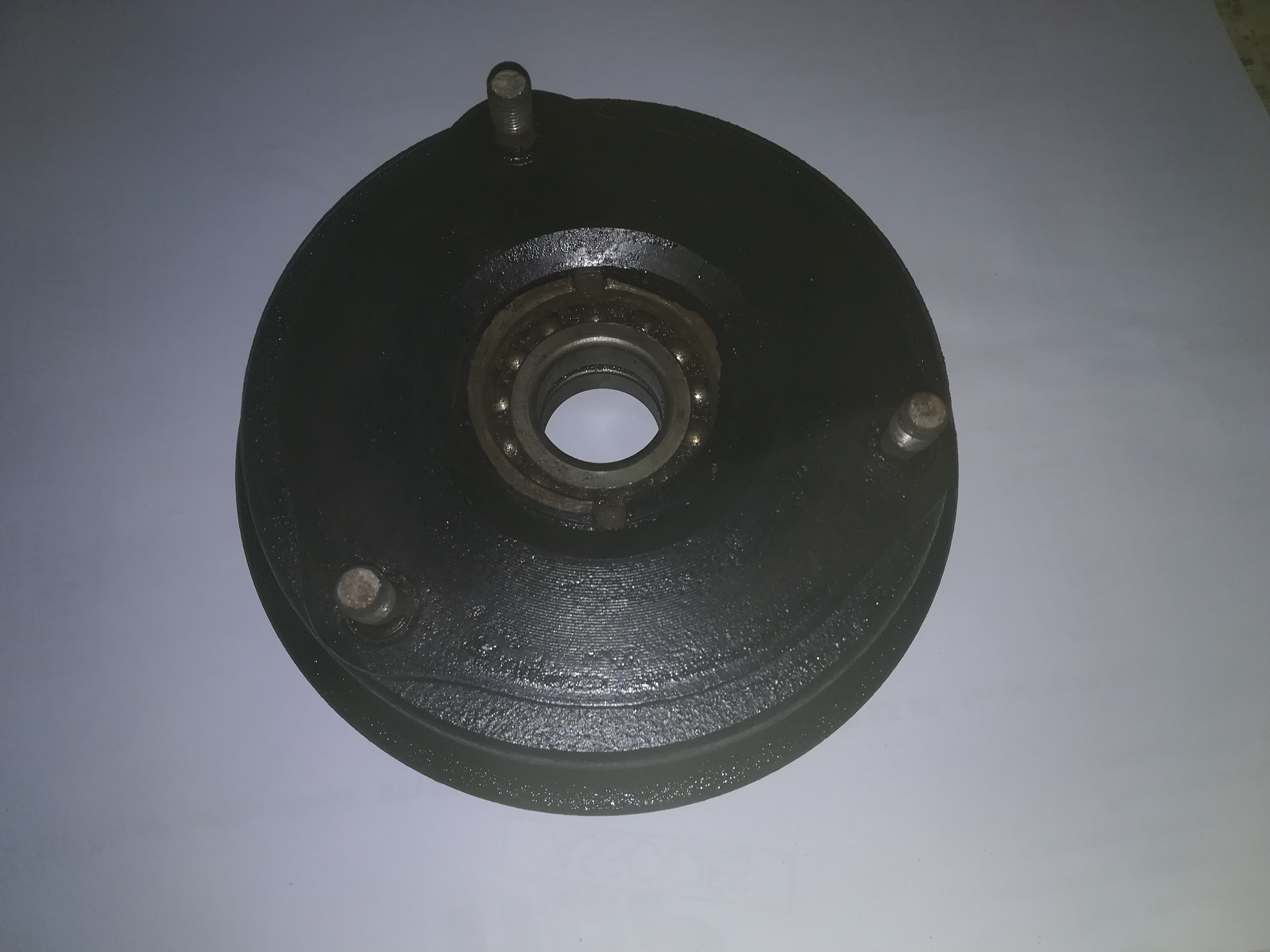

Roulements de tambour :roll:
Re: AK 400
C'est bien rouillé, il faudra tout changer.

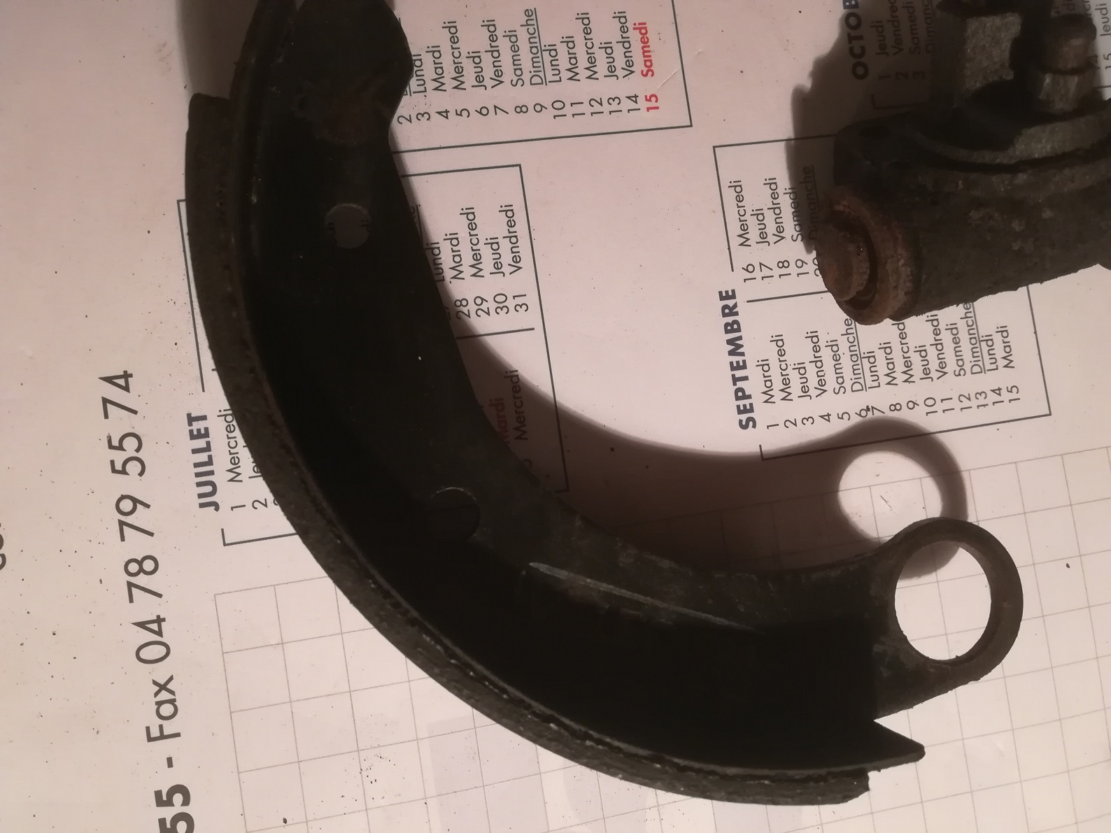

Re: AK 400
Les mâchoires semblent encore très bonnes, et si elle sont encore en amiante, (d'avant les années 92 93) je pense que c'est mieux les garder. à l'arrière sur une 2CV c'est inusable.
Repère la position des excentriques, et un bon nettoyage et graissage des axes de rotation devrait bien suffire pour les mâchoires.
après il y a le cylindre, et il faut voir l'état des caoutchouc et de l'alésage si il est piqué ou non.
si un arrêt depuis longtemps, des cylindres neufs ne seront pas du lux, mais n'oublie pas d'ajouter la graisse spéciale sous les par poussières.
Re: AK 400

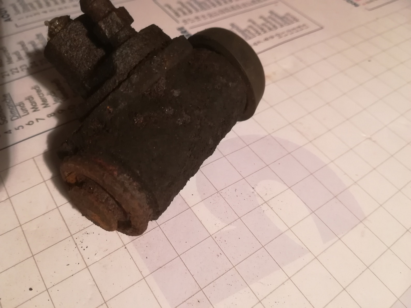

Je vais suivre tes conseils pour les mâchoires, elles sont peut être d'origine, c'est du VALEO.
Les cylindres je vais les remplacer car ils sont complètement rouillés.
J'ai eu le cas sur ma deuche blanche qui était restée longtemps à l'arrêt et j'ai dû changer les cylindres.
J'ai mis les escargots à tremper dans du gasoil pour la nuit car ils ne tournent plus.

Re: AK 400
Les garnitures ont l'air bonnes en effet :mrgreen:

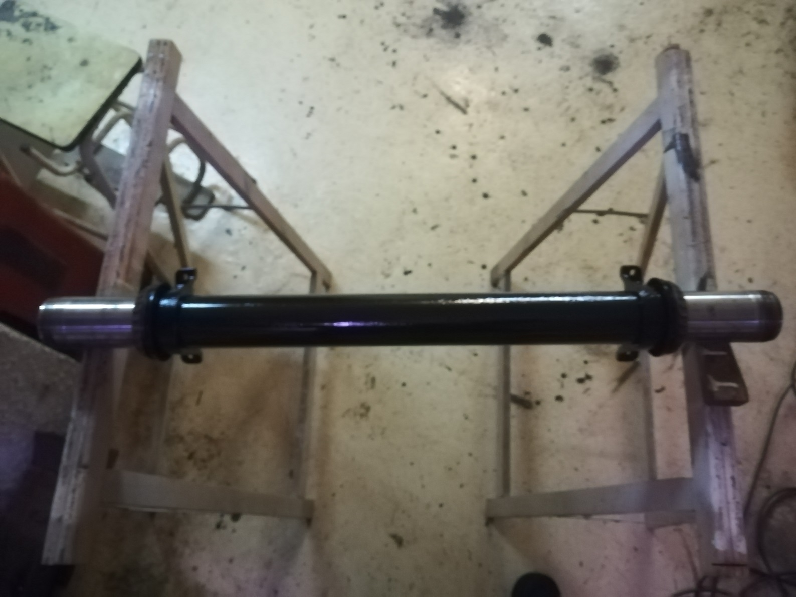

Vos désirs sont des ordres Maître :hello4:

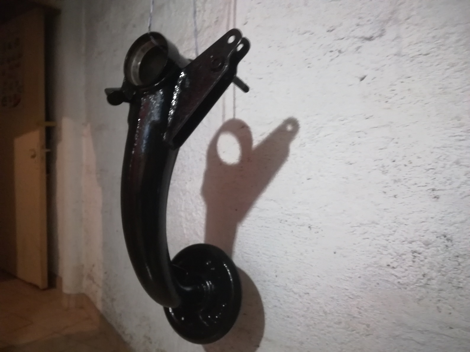

Re: AK 400

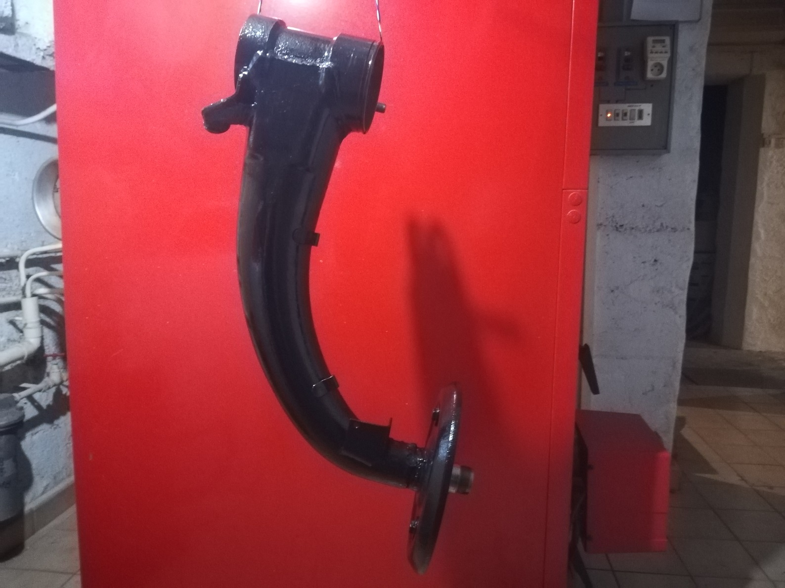

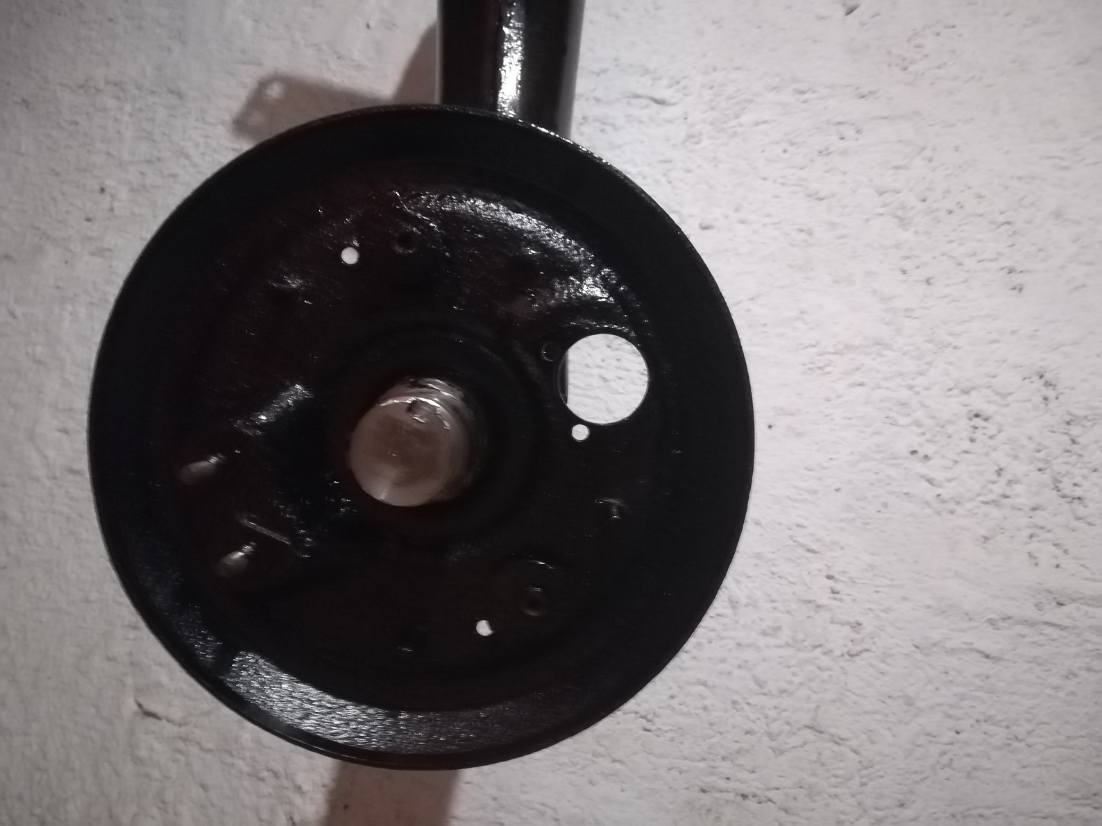

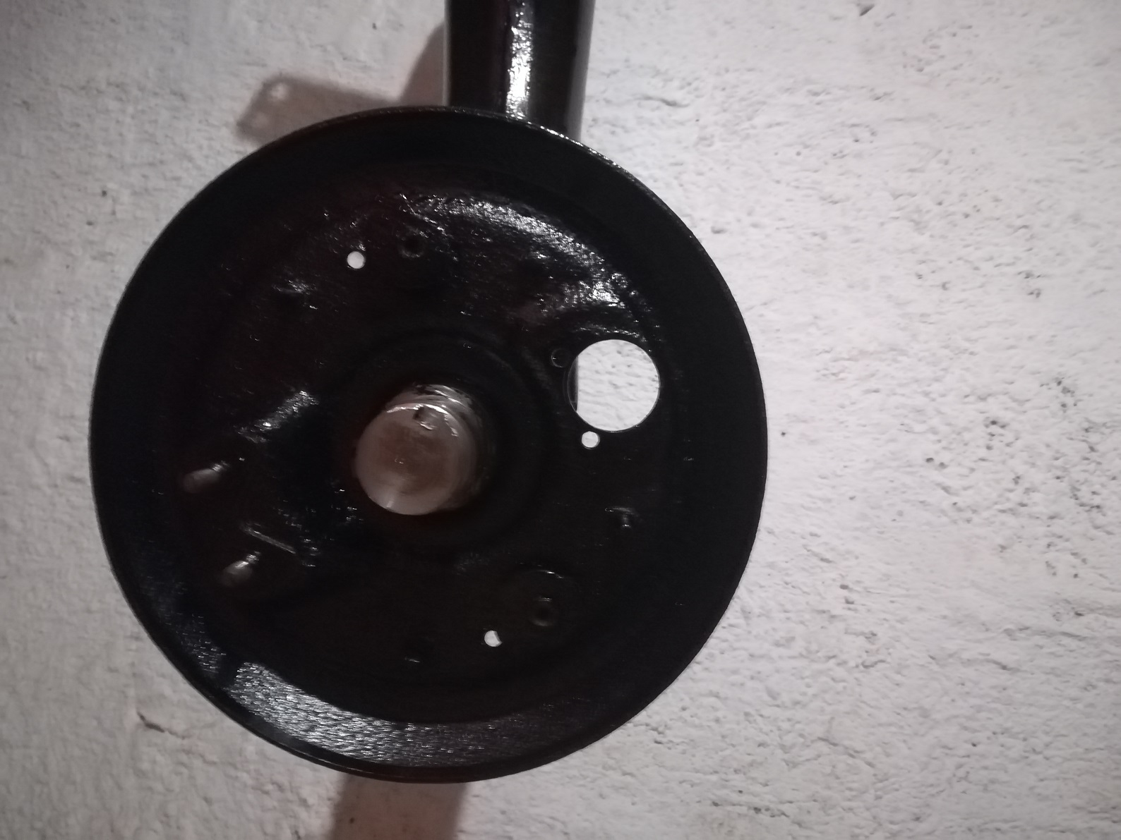

Après dégraissage et brosse métal, première couche de peinture antirouille.
Re: AK 400
Pour les tambours du Ferose seulement.
