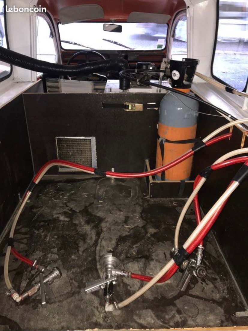

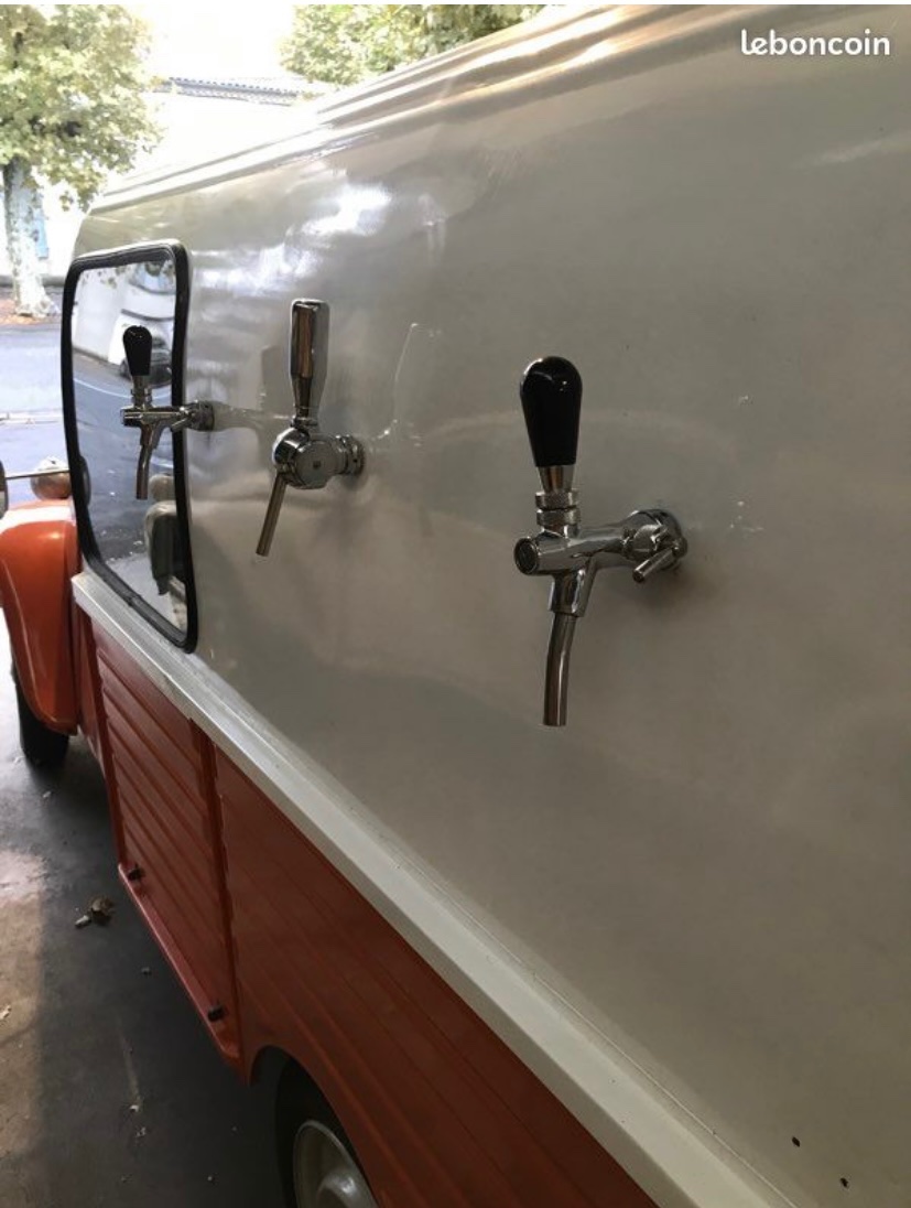

Voici un investissement pour les prochaines concentrations
https://www.leboncoin.fr/voitures/2216366122.htm
Re: Vu sur le net
Ah oui c’est pas mal ça ! Un peu chère quand même !

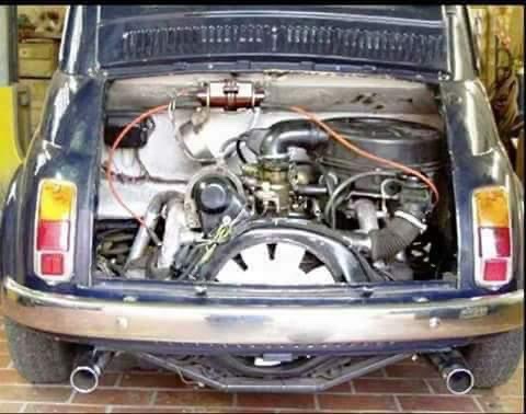

Re: Vu sur le net
Une Fiat 500 à moteur deuche , au top 👌
Re: Vu sur le net
Je voudrais bien l'entendre tourner avec les échappements séparés.
