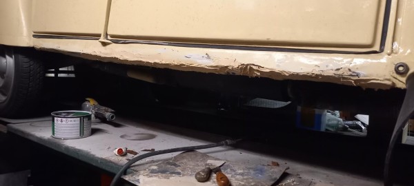

Re: Bonjour Bonjour
courage, mais à ce niveau, c'est mieux de changer le bas de caisse... et les planchers qui ne doivent pas être mieux.
Messages : 1111
Re: Bonjour Bonjour
Houla pas bon pour le ct j’ai l’impression
Re: Bonjour Bonjour
Aïe 😣
Pas bien beau tout ça …
