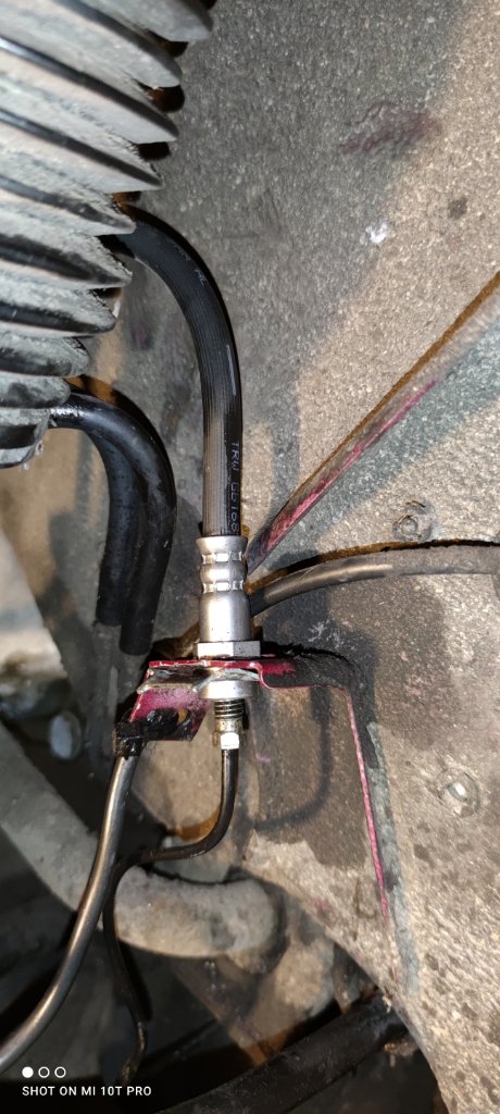

Puis après le passage au CT le 27/12, elle a été mise en contre visite pour les défauts suivants :
Changement des flexibles de freins AV. Les nouveaux sont différents au niveau du raccord côté tube HP. :evil:

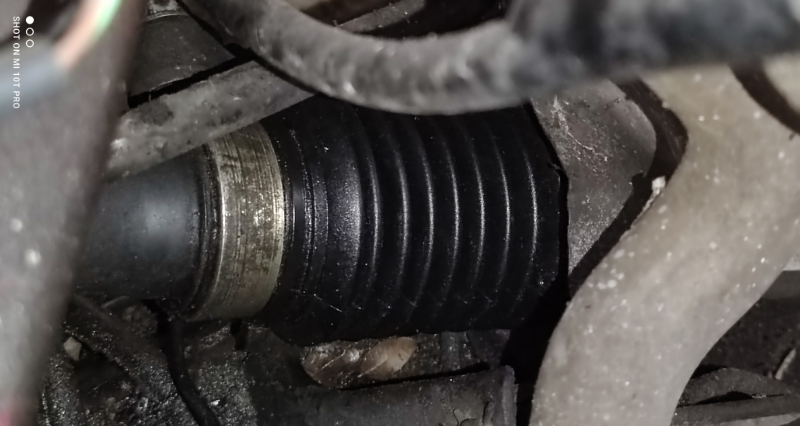

S'en suit le changement des soufflets de direction. Elle a l'option DA ce qui est bien certes mais pas tant quand il s'agit de changer les soufflets, notamment celui côté passager...
Et ayant fait face à un pseudo garagiste de mes fesses qui sévi ici à Satillieu dont le métier de mécanicien doit se résumer à faire des vidanges et changer des pneus il a bien fallut le faire soi même. Ils semblaient tous terrorisés à l'arrivée de la BX à l'entrée de l'atelier ! Il trouvait cela infaisable car selon lui il faut tout démonter la crémaillère... On est franchement pas épaulé des fois ! boulet boulet
