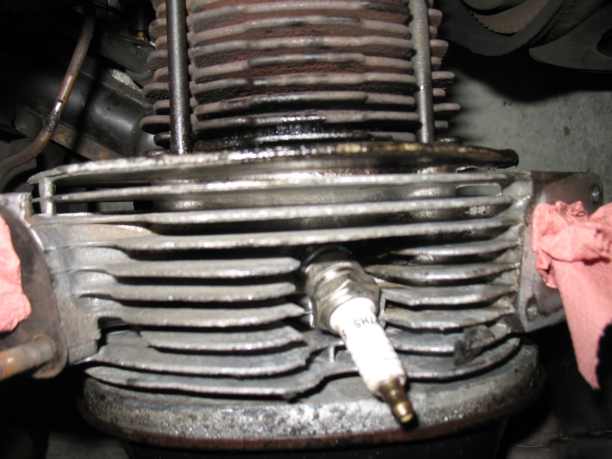

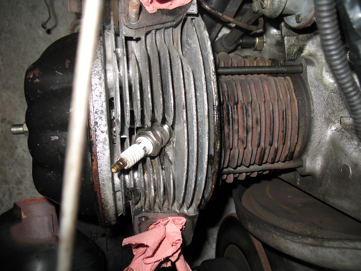

En pièce jointe, voici des photos de la culasse un peu grasse (côté droit vu face au moteur).
Est-ce normal?
Est-ce normal?

Re: Problème ralenti
Je trouve tous cela très très propre.
Généralement, quand il y a du gras c'est dessous.
et ça s'accumule entre la tôle de ventilation et les ailettes.
Pour ton cas, peut être que le propriétaire précédent à fait tomber quelques gouttes d'huile en faisant le niveau!
