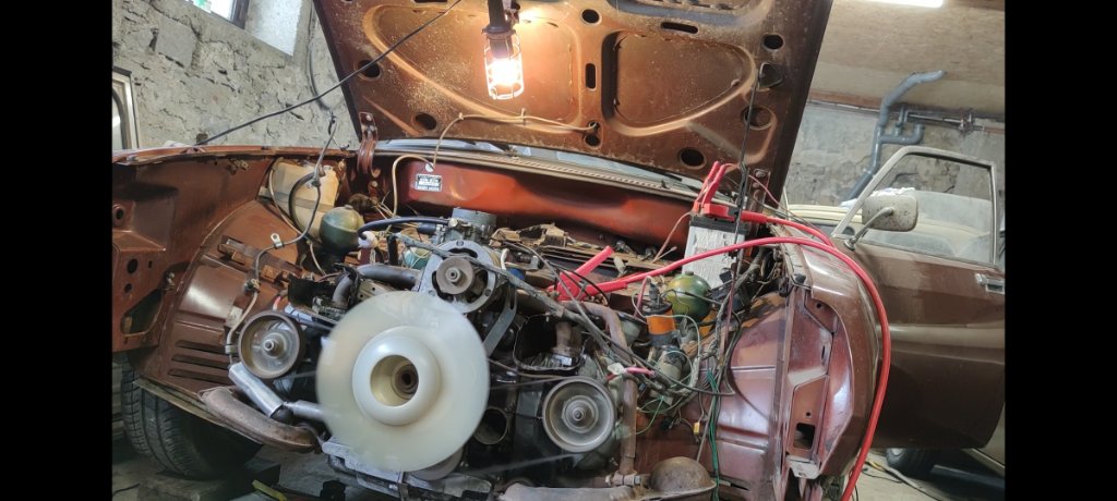

Dans tout cet élan, je me suis mis au "rebranchage" du faisceau moteur.
Et là ce fût un grand moment de contemplation (love)
On se croirait chez Boris lors d'une soirée Disco ! :coupe_affro: 8-)

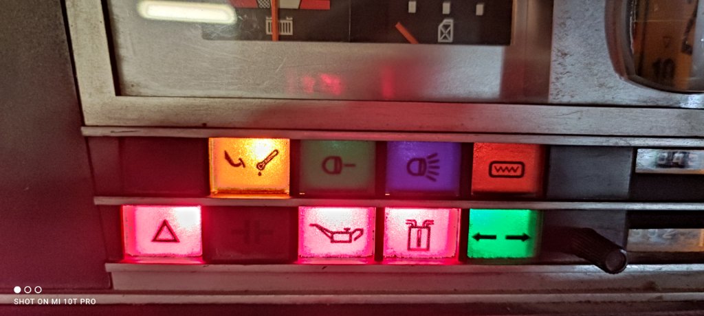

Une fois que tout ce petit monde a retrouvé place ou presque. Et avec encore "un peu" de bonne volonté, tentative de démarrage du G12/612 !!
Depuis 1985, cette caisse n'a pas été ébranlé par son katraplat. C'est aussi les premiers tours de vilo, par ses propres moyens, depuis le changement des pistons et chemises.
Le garage se remplit très vite d'une belle fumée à l'odeur piquante de cette vieille essence Super devenue rouge avec le temps. Les tubulures d'échappement s'expriment tel des cornemuses Bretonnes !

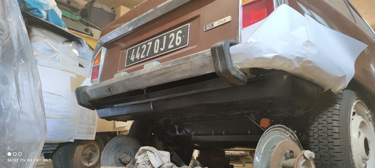

De nouveau sur la GS. Il faut avancer de ce côté.
Après démontage, nettoyage et changement de tous les joints. Les étriers de frein avant et leurs plaquettes retrouvent place sous le capot, accolés à la BV.
En somme, les freins AV sont entièrement neufs, hormis les câbles de frein à main.

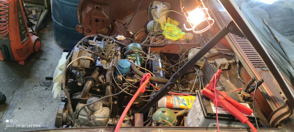

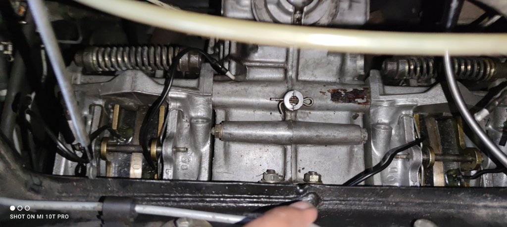

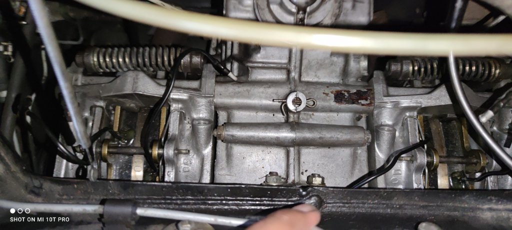

Hier, journée dominicale, j'ai redémarré la GS !
Ça faisait environ 06 mois qu'elle n'avait point tourné.
Depuis, la membrane en T de pompe HP a été remonté pour la troisième fois avec des colliers Ligarex. Et il n'y a rien à faire, apparemment il n'y a qu'avec ça que le membrane est étanche.
Pour l'instant elle a tourné avec de l'essence de Jerry Kahan car le réservoir n'est pas encore remis en service. Je suis toujours à la recherche d'une jauge de GS... :pale:
Le moteur claque côté passager et le ralenti n'est pas stable. Un nouveau réglage des culbus est à prévoir.
Hormis cela, je ne peut pas faire varier la hauteur des suspensions mais je me dis que ça provient peut être du fait que les roues AR pendouillent et donc mettent le correcteur d'assiette dans une mauvaise position... À voir une fois qu'elle sera au sol.
Les sphères ne peuvent que pousser, donc faire monter la voiture.
Si les roues sont pendantes, du point de vu de la voiture, c'est comme si elle était déjà en position plus que haute.
Quand on change une roue, elle ne monte que grâce à la barre stabilisatrice qui est motivé par la roue opposé qui descend. si tu met un cric au centre (entre gauche et droite) aucune des roue de montra.

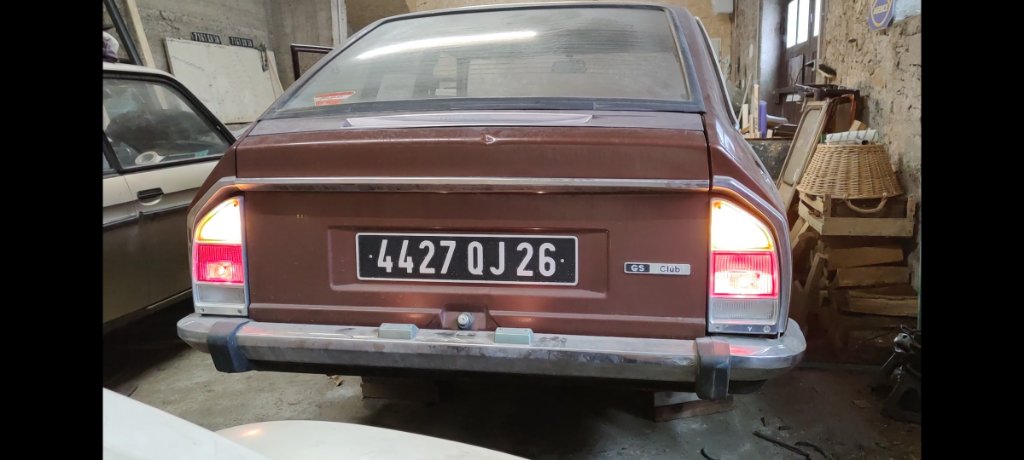

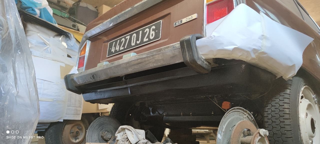

En brodant du noir, ou plutôt en pulvérisant du AC200 sur L'Axelle, j'en ai profité pour donner un coup sur la GS. La jupe AR et le bas de caisse conducteur retrouvent un peu de jeunesse
