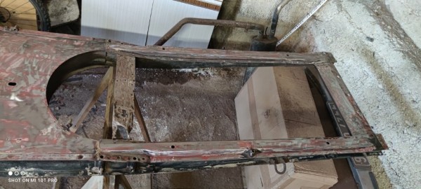

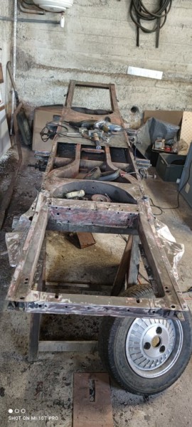

Poursuite du décapage. C'est long, fastidieux et très salissant !
Cette traverse AR est vraiment bien défoncée !
J'ai remarqué que les AK400 n'ont pas cette traverse, je me demande si je vais pas la virer car de toute façon j'arriverai pas à la remettre d'aplomb... À moins de récupérer celle sur le châssis de la verte, ex blanche, et futur bleue ! J'ai viré la tôle sous moteur. J'ai découpé ça comme un vrai porc ! J'affinerai quand j'aurai retourné le châssis Pause douche ! Puis bière !!

Re: Mon Acadiane est Bleu Myosotis
peut-être une traverse de renfort pour une plus grande charge utile
Je crois que l'Acadiane peut charger plus (à vérifier).
"édit" l'arrière est plus long de 13 cm soit 66cm3 et une CU de 480 kg. Comme tout augmente, je pense que cette traverse sert à rigidifier le châssis. Je pense que tu devrais la laisser, ce serait mieux.
