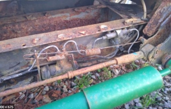

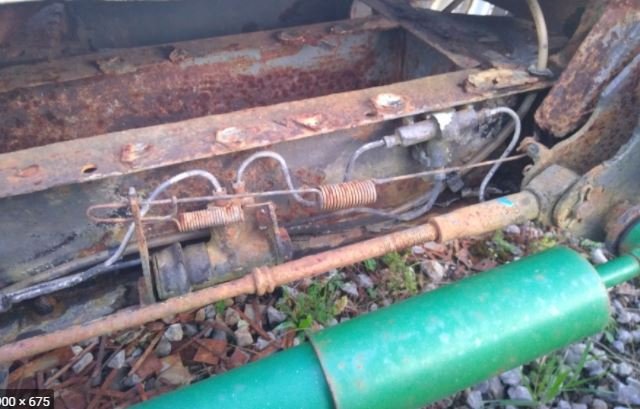

sur certaines acadiane, il y a à l'arrière des cylindres plus gros, pour avoir plus de puissance de freinage.
mais quand la voiture est vide, pour ne pas bloquer les roues, il y a un régulateur de pression sur le coté gauche, qui régule en fonction de la hauteur du bras arrière gauche.
Re: J'ai trouvé une ACADIANE à prix raisonnable mais il y a du boulot
le montage est comme celui ci

Merci à Jacques pour le répartiteur/régulateur de freinage car je ne savais pas qu'il y en avait un. Le mien n'a pas l'air très vaillant contrairement aux cylindres de roues :

Le régulateur de freinage :

Pour le répartiteur, tu peux le démonter et le nettoyer pour regarder si il fonctionne bien.
mais tu peux aussi le supprimer. avec le risque de bloquer les roues arrières si tu es à vide et que tu freine fort.
