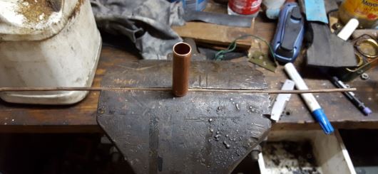

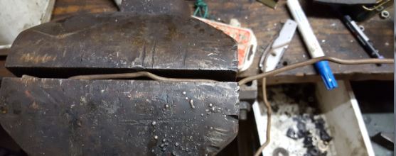

Pour commencer j'ai récupérer du fil de fer de diamètre 3.2 mm que j'ai redressé.
crochet 1.JPG (31.45 Kio) Vu 2503 fois
Découpe d'un tub de même diamètre que celui de la fermeture intérieur à une longueur 30 mm

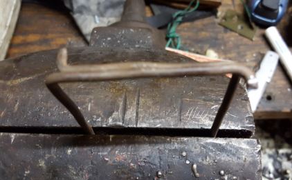

pliage du fil:
crochet 3.JPG (24.94 Kio) Vu 2503 fois
Re: Alternative au tendelet
Le rectangle doit faire sur un coté la longueur du tub soir 30 mm
et l'autre coté en fonction de la hauteur de rehausse de la capote.

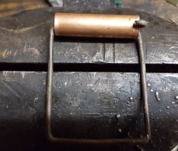

aux 2 bouts, faire un petit retour qui permettra à crocheter sur le tube et empêchera toute sortie.
crochet 4.JPG (29.56 Kio) Vu 2502 fois
Insérer les 2 extrémité dans le tube et replier les 2 bouts sur la tube.

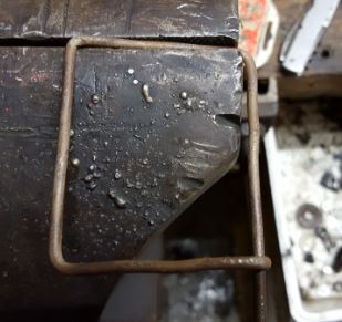

Plier le coté libre du rectangle en forme de crochet identique à celui monté sur la voiture.

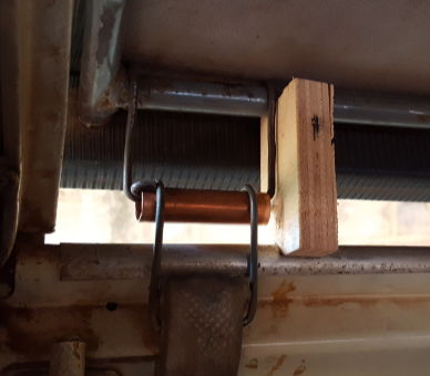

Voilà les crochets montés:
Crochet et cales en places
avec la capote
avec la capote
vue de l'intérieur
vue de l'intérieur
Capture 7.PNG (275.42 Kio) Vu 2484 fois
Il faisait 36°c hier, et donc bien agréable.
il à plus cette nuit, donc il fait plus frais ce matin 24°c....
