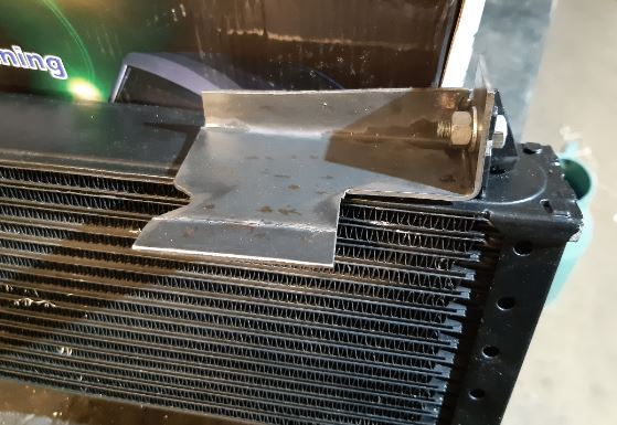

Re: Le Patron
réalisation de la patte de fixation suppérieur
Capture 05.JPG (48 Kio) Vu 157450 fois

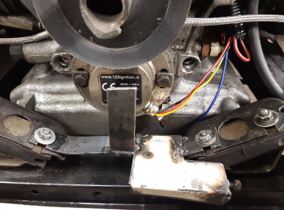

fabrication de la patte de fixation inférieur
Capture 08.JPG (56.76 Kio) Vu 157435 fois
soudure de la patte inférieur sur la fixation du radiateur d'origine
Capture 06.JPG (60.76 Kio) Vu 157435 fois
vissage du radiateur sur la patte inférieur. et mise en place de la patte suppérieur
C'est tout pour aujourd'hui.

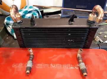

de retour à Lyon, ce matin j'ai commencé la plomberie pour mon nouveau radiateur d'hui.
Brasure des bagues d'arrêt du joint pour la partie à visser sur le moteur:
Capture 11.JPG (20.69 Kio) Vu 157239 fois
Le blanc est le model qui viens d'un radiateur de 2CV
brasure des coudes sans avoir oublié de monter les bagues de vissage avant:
Capture 12.JPG (22.08 Kio) Vu 157239 fois
préparation des sorties du radiateur:
Capture 13.JPG (27.71 Kio) Vu 157239 fois
Il faudra que je monte l'ensemble pour définir les angles et longueurs des raccords.

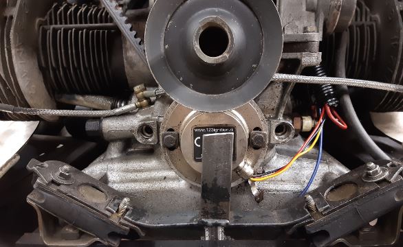

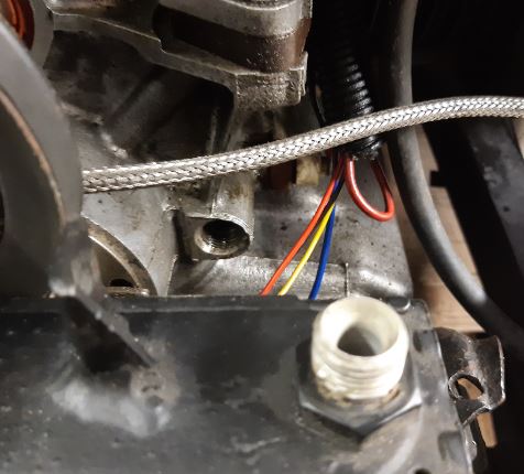

hier, avant de placer le radiateur pour définir les longueurs et angles, j'ai commencé à reprendre les passages des fils électriques.
pour dégager la place, j'ai enlevé le reniflard et la pompe à essence:
Capture 14.JPG (41.56 Kio) Vu 157197 fois

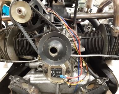

après enrubannage des fil, et remontage du reniflard et pompe:
Capture 15.JPG (39.14 Kio) Vu 157197 fois
j'ai laissé le fil rouge avec cosse pour l'alumage à vis, au cas ou l'électronique tombe en panne.

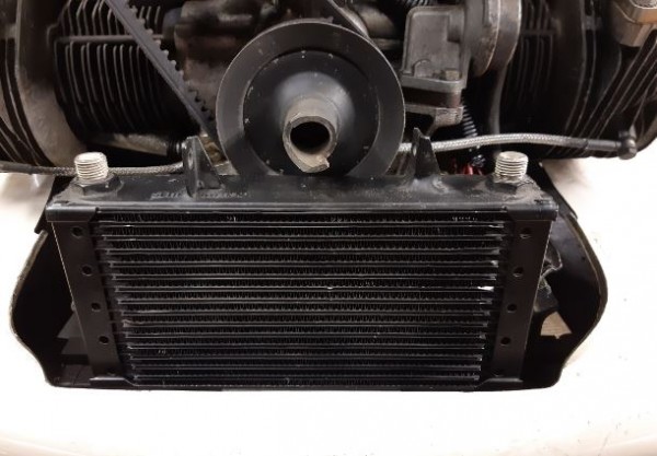

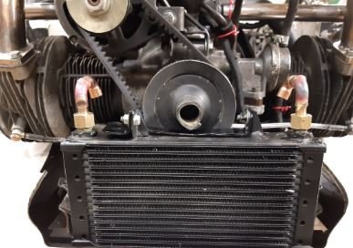

Mise en place du radiateur avec les sorties:
Capture 16.JPG (35.16 Kio) Vu 157197 fois
ajustement de l'angles des deniers coudes pour qu'ils arrive directement en face des sortie coté moteur

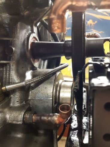

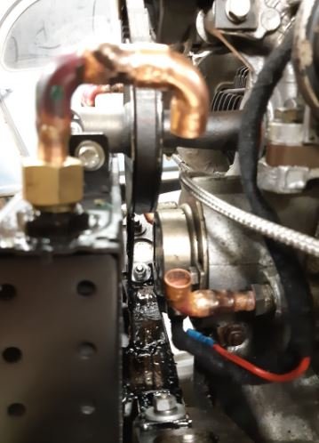

reste a mesurer la distance entre les sorties moteur et radiateur:
coté pompe à essence
Capture 17.JPG (40.09 Kio) Vu 157197 fois

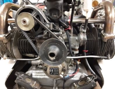

coté alternateur
coté alternateur
Capture 18.JPG (41.15 Kio) Vu 157197 fois

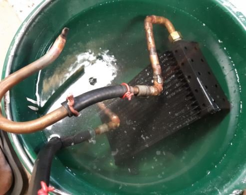

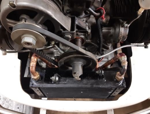

aujourd'hui, fin des soudures et test d'étanchéité avec de l'air comprimée dans un seau d'eau:
Capture 19.JPG (41.24 Kio) Vu 157191 fois
après le resserrage du raccord au radiateur, plus de bulles donc plus de fuite.

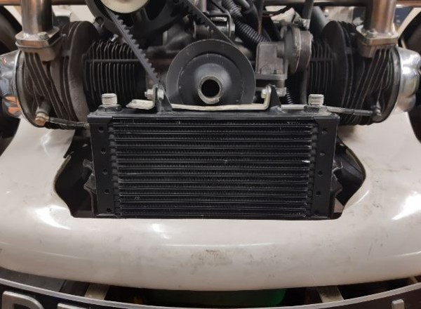

remontage de l'ensemble sur la voiture:
Capture 20.JPG (44.1 Kio) Vu 157191 fois
je l'ai mise en route progressivement en ajoutant de l'huile après 10 secondes de rotation.
il faut le temps que le remplissage du radiateur se face donc je préférais ajouter de huile au fur et à mesure.
Maintenant, il me reste à faire un tour pour valider que tous se passe bien en roulant avec la monté en température.
