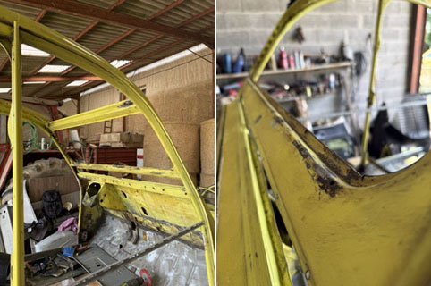

Dépose du pare brise, un peu raide a faire....
Hop pas cassé!
Hop pas cassé!
Dépose du pare brise.jpg (64.73 Kio) Vu 8397 fois
y'a des trous en haut et en bas, c'est un peu moche au dessus du compteur

Re: Ma très spéciale de Saint Georges
Après le pare brise :smiledansboite:
la tôle enlevée et ses 5mm de mastic fait 3kgs
y'a un peu de mal dans ce coin.

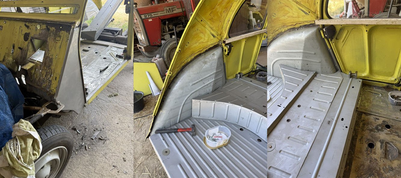

Nouvelle phase montage à blanc
je bute sur la face arrière et la méthode pour poser les queues de pie :?:

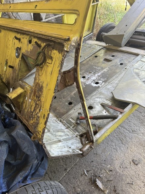

L'ensemble arrière est en 4 pièces et la plus difficile a placer est le support de phare.
pour faire le montage à blanc sur le châssis :
j'ai boulonné les contre aile sur la partie haute et percé boulonné en bas sur le retour de plancher.
les 2 pieds arrière sont coupés a 15 cm de la serrure et boulonnés sur les contre ailes.
Chaque partie de fond de coffre sont vissées sur le châssis
La plaque arrière est difficile a mettre en place et je ne sais pas s'il faut recouper les coté ou les cintrer pour les faire rentrer dans les queues de pie.
et il reste les queues de pie a recouper , la j'ai un peu les chocottes :shock:
Je pense faire un pointage du caisson en premier, puis les pieds et la plage arrière avec les queues de pie
suffisamment pour ressortir la caisse du châssis et souder l'ensemble.
Je ne suis pas sur de l'ordre des choses pourvu que cela fonctionne.

sur ma GPL, après la rénovation de la carrosserie en Pologne, l'ouverture du coffre n'est plus rectangulaire, mais en léger losange. donc la porte de male frotte d'un coté.
donc mesure bien les diagonales pour qu'elles soit d'égales longueurs.
