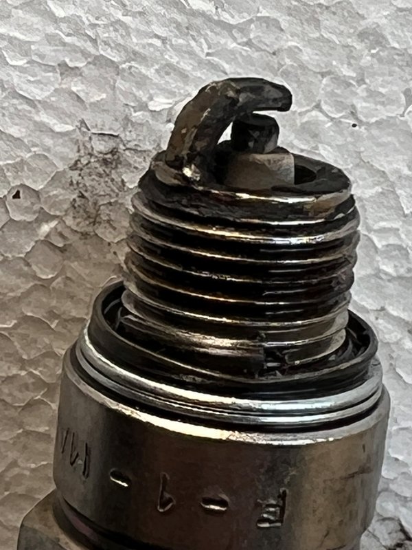

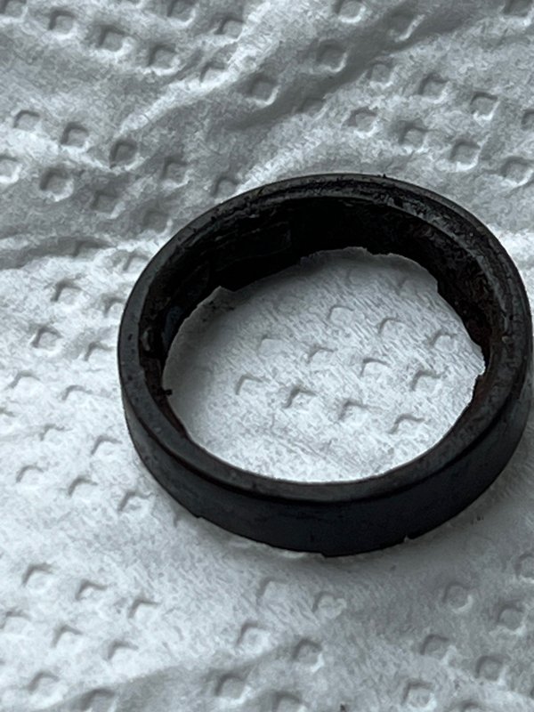

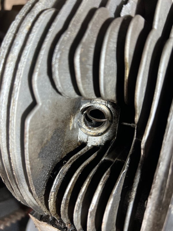

j'en profite pour jeter un cil aux bougies, là petite surprise la gauche à 2 rondelles
ça se dévisse
donc c'est pas une rondelle mais soit un bout de filet rapporté ou d'un morceau de culot de réparation.
C'est pas très bien parti tout ça!

?? Mal parti tu dis...
Cette bougie c'est toi qui l'a montée neuve ?
Où c'est une culasse ou un moteur que tu as "jetés comme ça" sous le capot un jour en dépannage ?
Pour moi ça ne ressemble pas à un filet helicoil rapporté.
N'est ce pas une bougie avec un culot un peu trop long pour une culasse de deuche et une 2ème joint aurai été mis pour compenser ce surplus de longueur.
Messages : 4050
Re: Ma très spéciale de Saint Georges
Je pense que c'est simplement le talon du culot qui s'intercale entre le joint de la bougie et la culasse. et donc qui empêche le culot de descendre trop bas.
En dans ton cas, il s'est cassé (désolidarisé du reste du culot.)
La question est dans quel état est le reste du culot.
si il est en place et que la nouvelle bougie tient bien, il n'y a rien à faire.
Si ce n'est un jour prévoir de remplacer la culasse, car au prochain changement de bougie, ça peut moins bien se passer.

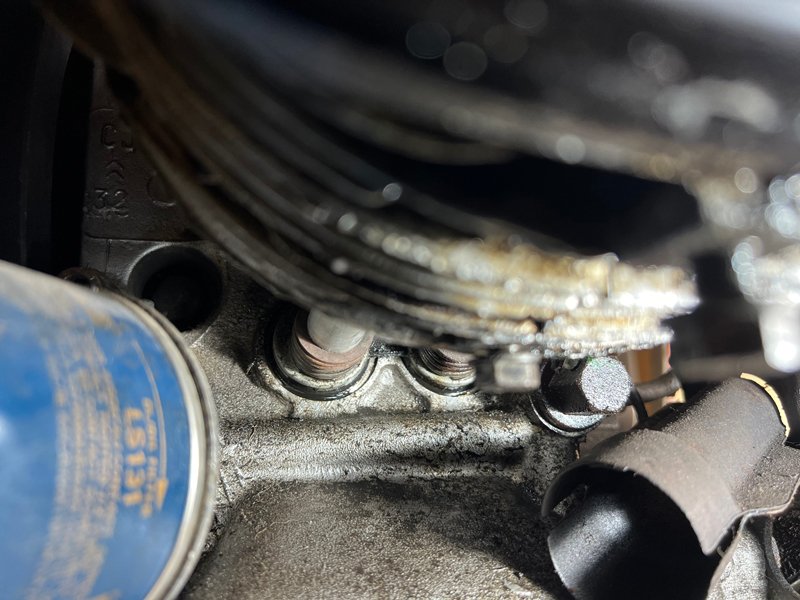

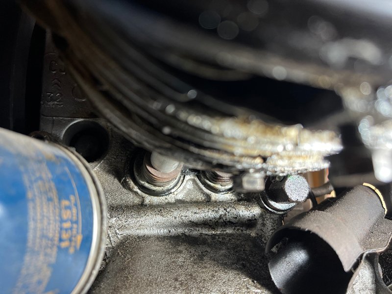

Je continue petit à petit
avec des zones un peu grasses, mais rien de méchant
Bon à ce rythme j'en ai pour 10 ans &a&
Messages : 4050
c'est super propre.

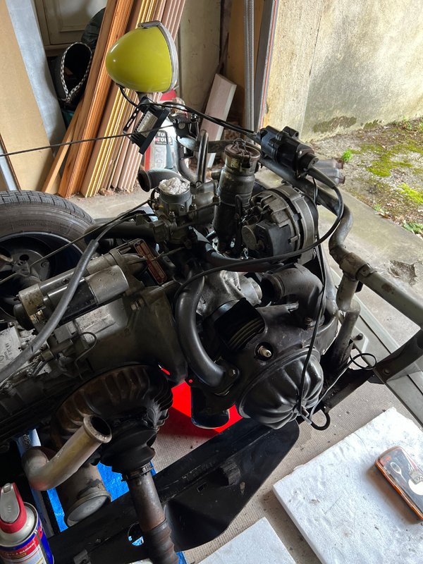

Au programme également, je vais changer le capotage du ventilo (je n'ai pas besoin des ventilations frein à disque)

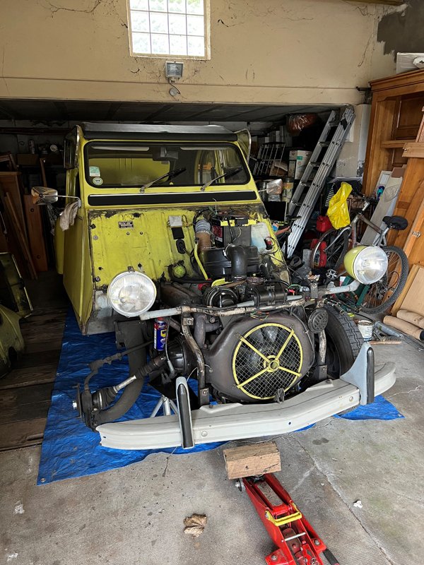

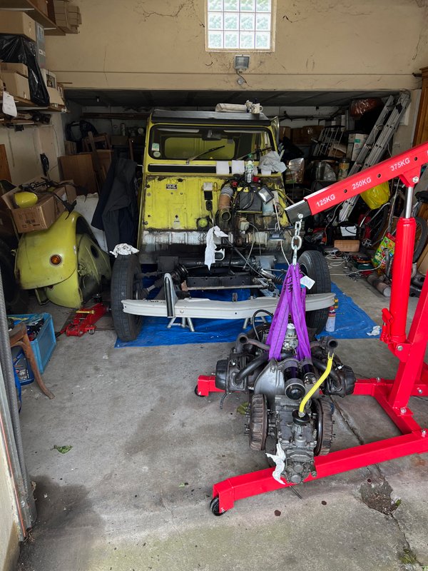

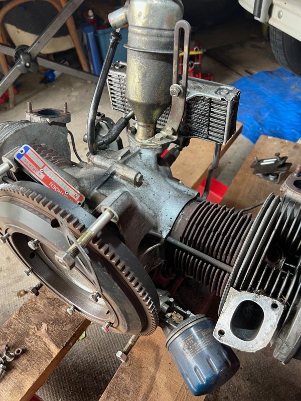

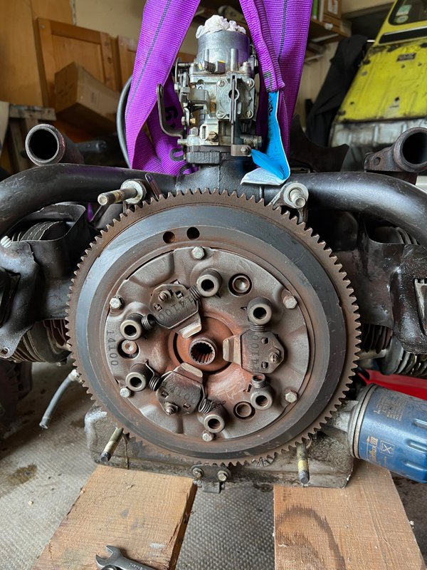

après le boulot le boulot,

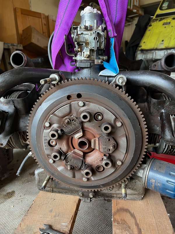

La tête de l'embrayage
le joint
tout pourri à changer il doit avoir 2 ans

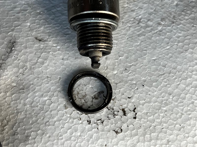

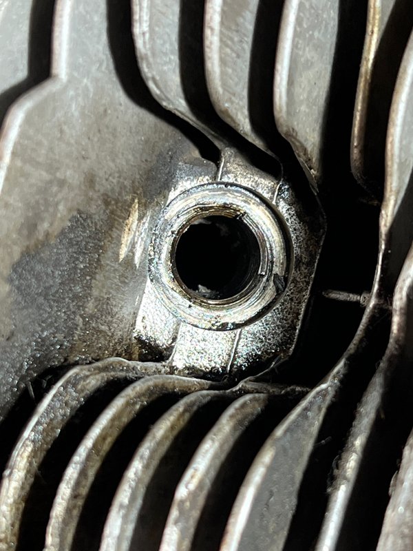

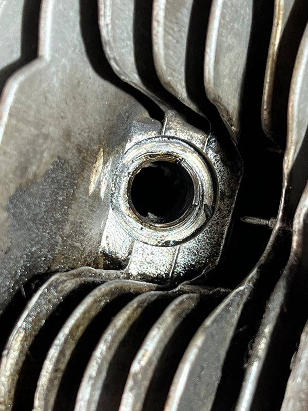

puis petit retour sur le puit de bougie, je pense bien que c'est un filet rapporté dont le collerette supérieure s'est cassée et qu'en insistant un peu il part en petit bouts
Messages : 436
une fois cassé ça donne ça,
et là j'ai pu visser une bougie

Messages : 4050
tu est bon pour changer le filet rapporté (dans un premier temps) et de trouver une bonne culasse dans un second temps.

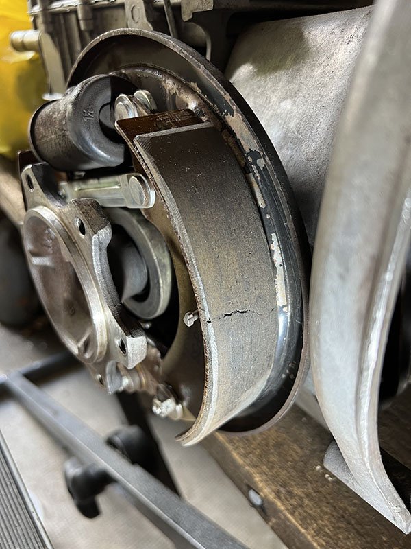

quitte a remettre en route pour les freins petite surprise :[
je dirais à changer !

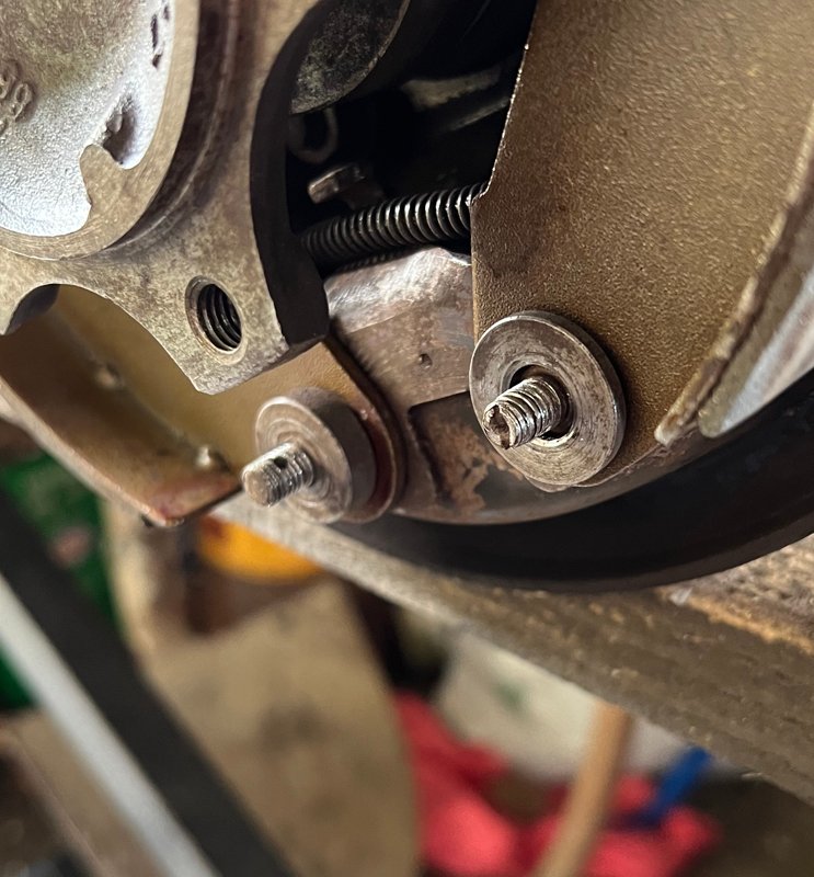

Deuxième surprise sur les freins :
pas d'écrou crénelé sur aucuns et 2 axes cassés au niveau du trou de la goupille :[

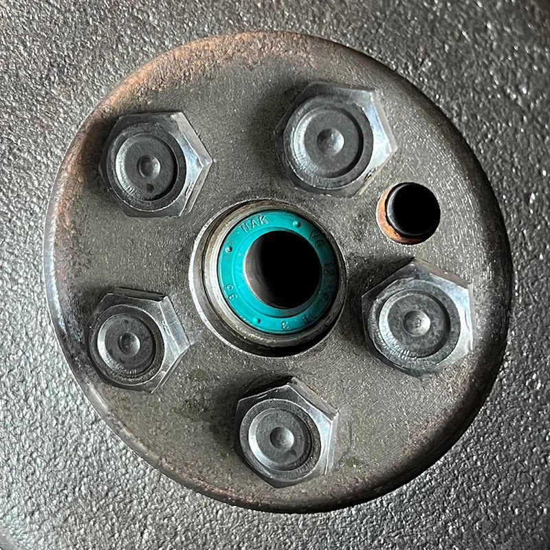

changement bague bronze et joint sortie moteur , c'est joli quand c'est neuf
Je ne comprends pas de quoi tu parles.

je parles des axes sur lequel sont les excentriques et l'axe de rotation de la garniture
un cassé de chaque coté au niveau du trou de la goupille
Messages : 4050
il y a toujours une goupille?
je vois que tu n'a pas les excentriques
donc tu a besoin d'un flasque porte frein pour un seul coté.
je devrais avoir ça sur une de mes boites en stock.
Messages : 436
Pas de goupille et pas d'excentrique,
c'était monté bloqué avec un écrou de chaque coté donc un montage de zazou :!:
et ça sur les deux flasques, d'où peut être certains couinements à l'usage
dire que ça fait deux ans que je roule avec cette boite et les freins montés comme ça et même passé le contrôle technique !
Donc en bilan les deux flasques à changer rajouter des excentriques et trouver des écrous à créneau, ça en fait du bazar.
