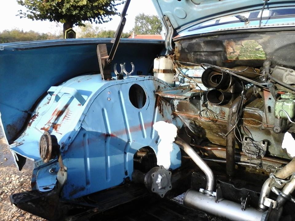

Et oui j'ai profité du soleil, j'ai pris 2 jours de repos alors j'en ai profité pour m'occuper de ma petite Ami &a&
Intérieur moteur côté gauche avant nettoyage

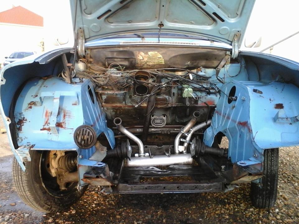

Re: Ami 8 (02/02/78)
Intérieur moteur côté droit après nettoyage

C'est du propre ! :mrgreen:
Tiens je ne savais pas qu'il fallait enlever les sièges pour retirer la mécanique :grattelatete: :!:
lol!
