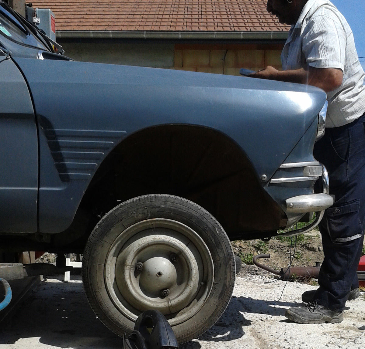

Moi, je la trouve un peu haute de l'avant l'Ami 6 à Dédé, non ?
Re: dans l'espace Citroen
Vraiment trop haute, même !!

Cool le pont élévateur
Dédé: Je ne savais pas qu il fallait retirer le capot pour effectuer la vidange
En revanche je sais qu il faut retirer le siège conducteur pour faire une dépose moteur boite

Haute ? oui peut-être un peu, mais l'avantage c'est qu'on la voie de loin
C'est à dire que sur une ami 6 contrairement à une 2cv, quand tu dis je décapote en faite tu enlève le capot !!! Enfin c'est comme ça que Manu voit la chose

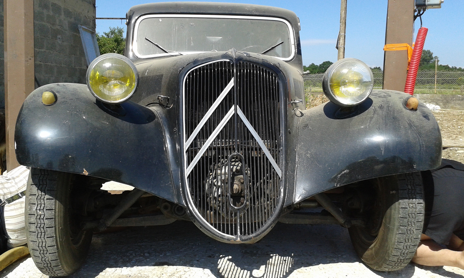

Sortie de grange aux Marais.....

Merci Alain pour ces premières photos, alors oui on a attaqué la Traction !!!
Beaucoup de grattage avec la brosse sous la caisse pendant que Kiki remontait le pare-chocs avant, et l'après-midi on la fait "craquer" !!!
Quel régal
Prochaine étape , nettoyage en règle des dessous et protection à base de Rustol ou autre !!!
