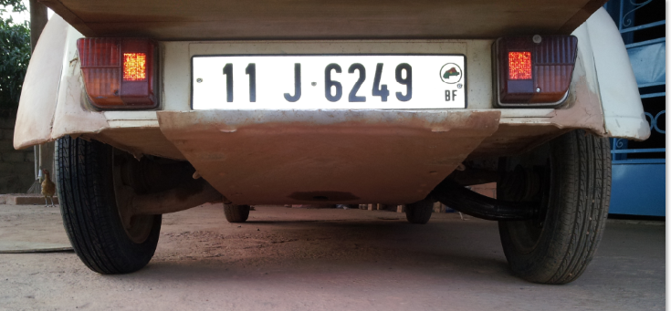

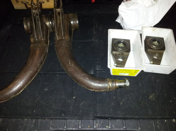

Et voici des bras tous neufs pour mes roue arrière.
J'espère que cette fois ci, les pneu durerons longtemps!
Je vais monter le premier samedi prochain.
bras arrière platine.PNG (234.27 Kio) Vu 12631 fois
bras arrière chape.PNG (399.85 Kio) Vu 12631 fois

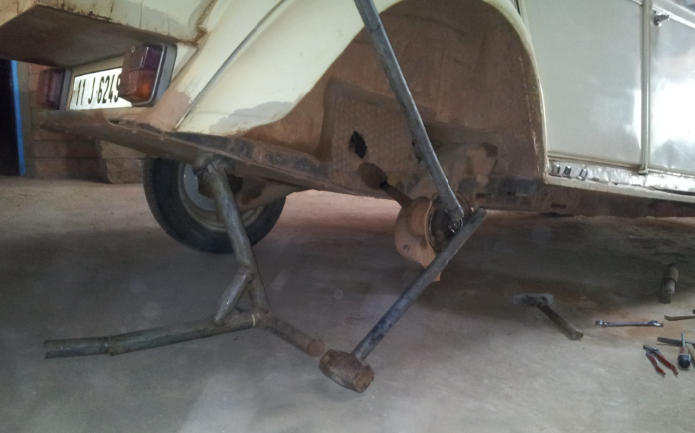

Voici quelque photo du changement du bras droit (le plus tordu) (le 22 Décembre 2014)
Bras arrière droit avant démontage
Outillage pour démontage cardant
Position buttées basse et hautes sur ancien bras
Re: Ma 2CV 4X4
Montage du nouveau bras
Soudure buttées sur nouveau bras
Montage du flasque sur le moyeux
Montage flasque .PNG (609.18 Kio) Vu 12579 fois
bras droit changé
bras droit changé

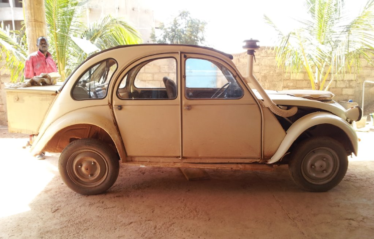

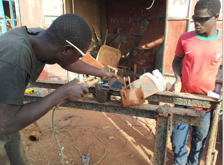

Après une semaine de fête et voyage, il faut changer le bras gauche pour avoir les 2 identique:
lors de desserage du cardant gauche, c'est la clef qui casse.... mais pas de problème, le soudeur est là:
Peinture du bras avant montage
peinture bras gauche.PNG (263.11 Kio) Vu 12568 fois
Et voilà les 2 bras montés
Re: Ma 2CV 4X4
après le réglage des hauteurs, grasse au nouveaux bras arrière, elle est maintenant plus haute
Le dernier jour, remise sur calle, vidange moteur et boite...
Frottement des joint de cardant
Il faudra les changer par des plus petit, lors de la prochaine mise en route.

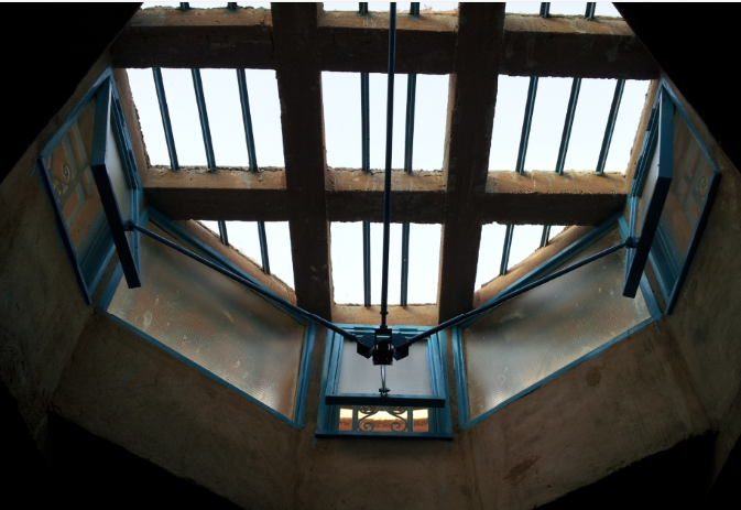

Et pour ceux qui ont suivi, voici le mécanisme d'ouverture des fenêtres fait par Jean avec au centre un croisillon de cardant de 2CV!

Dédé, effectivement ça fonctionne parfaitement.
c'est la photo des fenêtres ouvertes et fermée déjà posté.
Mécanisme réalisé par Jean avec au centre un cardant de 2CV
fermé zoom.PNG (119.31 Kio) Vu 12515 fois

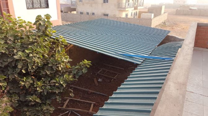

Re: Ma 2CV 4X4
Après 2 semaines de travail,
l'auvent est terminé et le garage couvert
