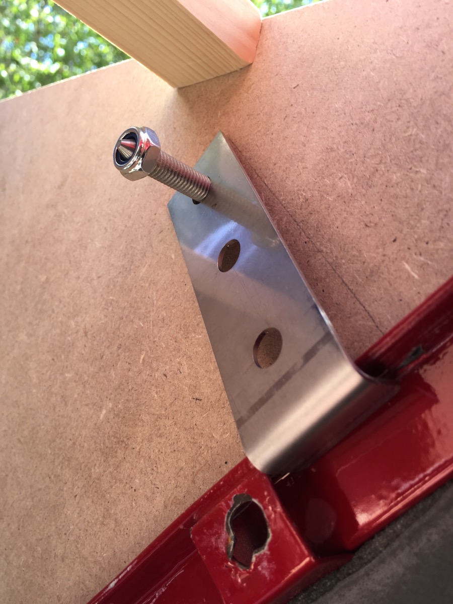

Bon, pour revenir sur le sujet initial, voilà une de mes fixations pour l'extension.
Je ne sais pas encore où je vais vraiment les mettre, enfin, je les mettrais sur les côtés mais je ne sais pas trop comment ou quoi les faire accrocher sur la voiture.
Soit au niveau de la flèche du bas, mais la surface est plate donc soit je tords ma pince, soit j'espère fort que ça tiens. Soit au niveau de la flèche du haut mais là ça se complique un peu vu que c'est derrière la planche et ma pièce ne va pas si loin donc je devrais plier mon crochet pour pouvoir accrocher ou soit bricoler un truc pour y accrocher ...

un conseil Max : regarde ce qui s'est fait et qui tient bien sur des voitures qui roulent souvent ainsi équipées.
Tu es sûr de tomber sur des solutions sûres.
Au club, tu as par exemple la 2 CV Océane de Nico...

Tada ! J'ai trouvé ces petites brides au travail et je les ai essayé sur mon pare buffle et c'est parfait !
Dessous
Dessous
J'ai aussi trouvé ces cales anti degondage que l'on a sur nos charnières et elles vont très bien aussi ici !
Cale
Cale
Maintenant je pense que mon coffre tien parfaitement et ne risque pas de m'arracher mes queues de pie vu qu'il est posé sur le pare buffle ! Plus qu'à trouver comment fixer le capot et étancher et il est fini !(niveau globale, après faut que j'installe le bar &a& )

J'ai remarqué un petit détail en refermant mon coffre, en soit je l'avais déjà remarqué mais je ne comprenais pas d'où ça venait... Le support de la béquille vient contre ma barre de renfort, ce qui fait que le coffre ne ferme pas bien ! Donc attention lorsque l'on met la barre, il faut bien calculer que rien ne gêne :( Pour moi je ferai juste une petite entaille pour bien faire.
