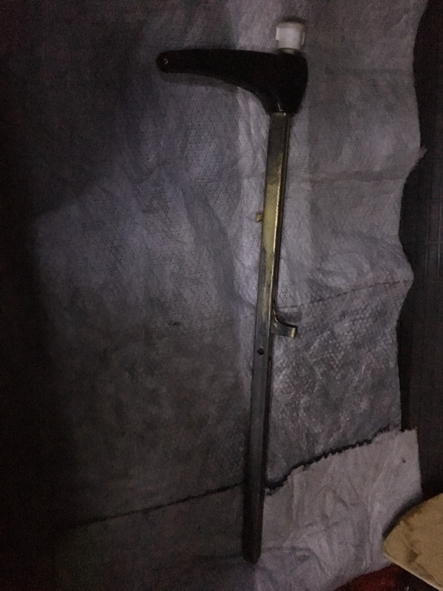

Par contre, en partant, j'ai voulu m'arrêter (pour me stationner) et j'ai eu la pièce ci dessus dans la main ! Je ne sais pas à quoi ça sert mais à ce qui paraît je ne pourrais plus me stationner en côte &a&
Messages : 4050
Re: Un petit cas urgent
passe un vitesse....
