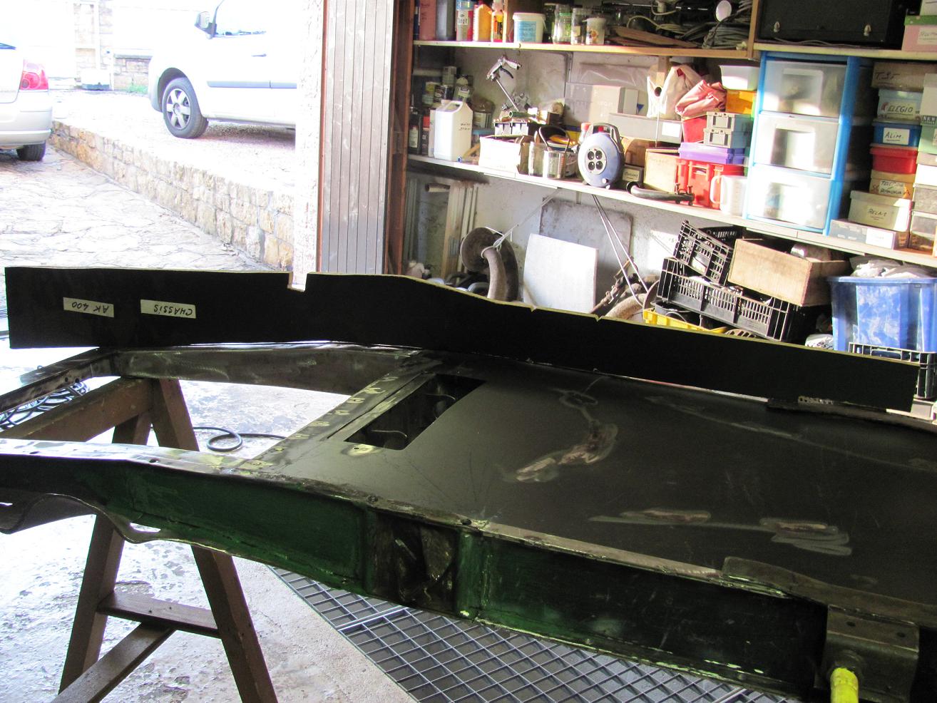

Re: AK 400
Contrôle avec le gabarit de courbe de châssis
Plan donné par 2 CV EXPERT
Re: AK 400
Mise en place définitive de la tôle dessous
