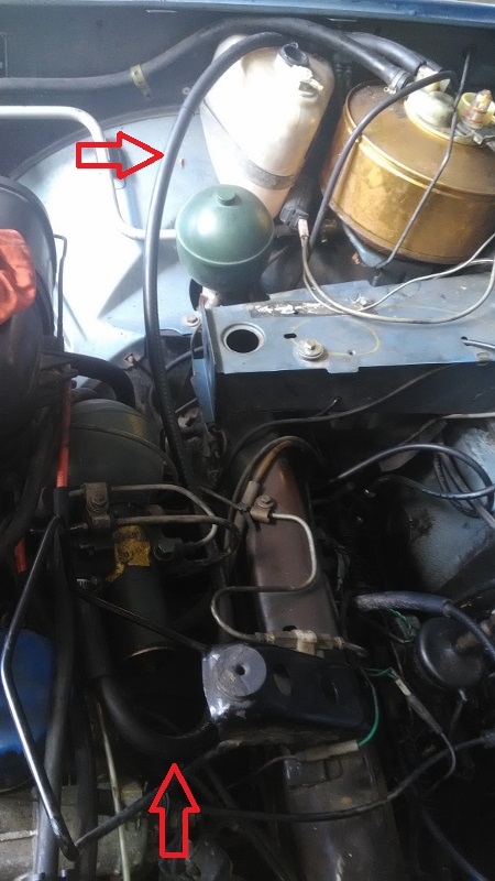

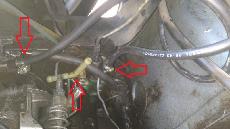

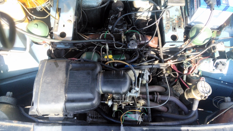

Une avancée ! A petit pas mais surement... Une fuite réparée après un bidouillage dont je n'étais pas satisfait. Montage d'une petite pieuvre d'origine BX16 pour le retour du conjo et des 2 correcteurs de hauteurs en lieu et place du montage d'origine avec un raccord X. Je copie en quelque sorte le montage qui apparait en '84...
Pensons écologie ! J'utilise de l'huile verte ! :lol:
Un p'tit tour valide cette réparation...reste une fuite au T de pompe.

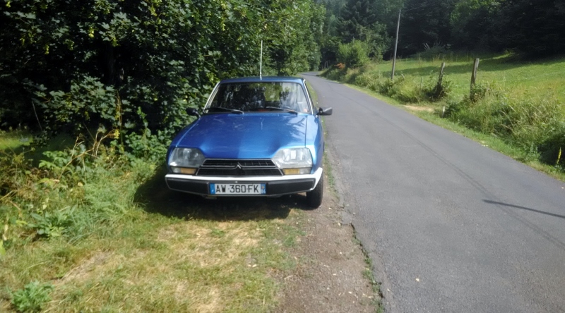

Une sortie promenade en juillet pour retrouver le Confort Citroën. La GSA elle refait le conducteur !

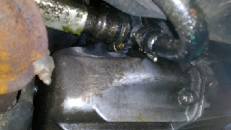

Au retour je me rend compte d'une autre fuite sur l'AV. Un tuyau caoutchouc est coupé à l'échappement du correcteur de hauteur avant...

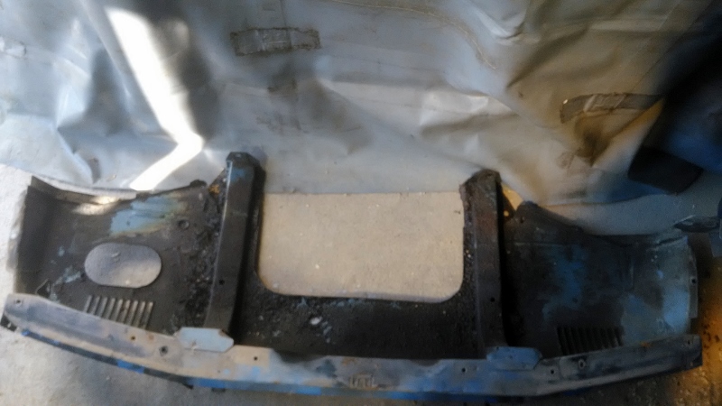

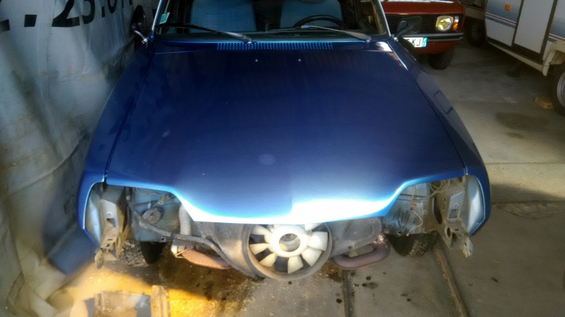

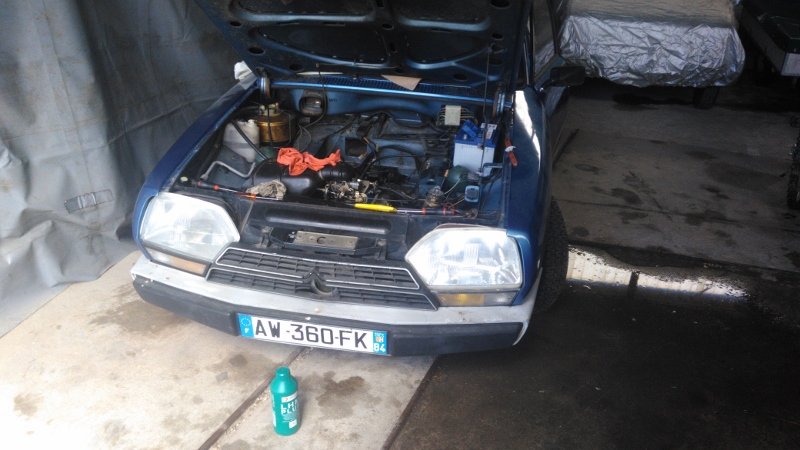

Lors d'une fin de semaine (wikend disent les anglois) à Lavoûte sur Loire, j'en profite pour démonter la face avant et la jupe pour en savoir plus sur ce T de pompe qui fait des siennes...

La voici enfin qui enlève sa jupe devant mes yeux pleins d'envies ! (love) :-/ (love)
Je ne montrerai pas les photos de sa culotte rien qu'à voir la couleur de sa jupe ! :[ :lol:
Mouais ! C'est humide tout ça ! Y a des fuites ! Nett...rien à voir !
Fin de séance, elle attend notre prochain rendez-vous...

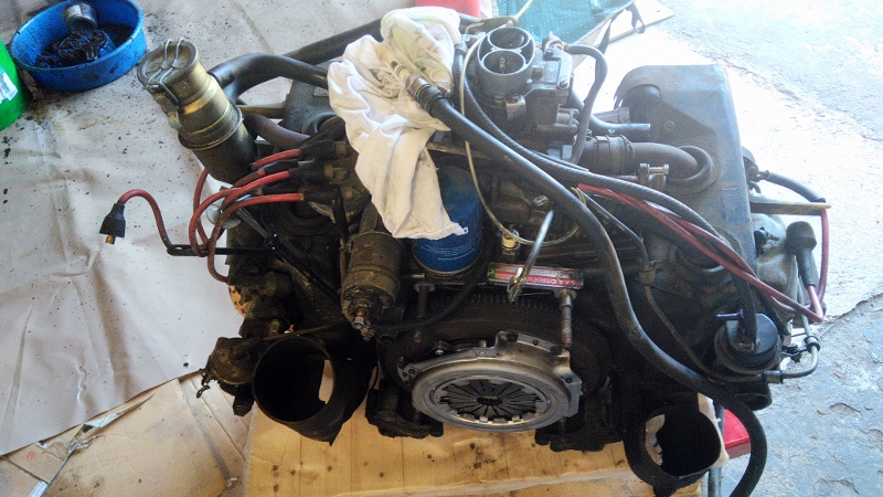

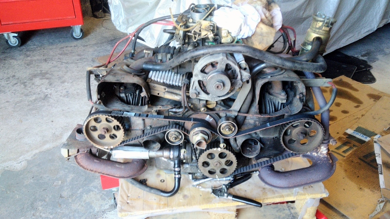

Je me shoote à l'essence de 1220 de 29 ans d'âge en nettoyant le compartiment et les pièces... :saoul:
...pendant qu'il opère sur le G13/625. :okayd:
Conclusion : Distribution complète, kit embrayage complet, T de pompe HP changés ! :-/ :occasion14:

Toujours dans la bonne humeur &a& , on a ainsi réparé une partie de l'échappement côté passager entre la pipe d'échappement et le Y de boite et un tube réchauffeur, remis à neuf le circuit d'essence, fini de nettoyer le compartiment moteur, changer un roulement de bras, graisser et remonter les soufflets de direction, nettoyer les filtres du bocal LHM et purger le circuit, plus plein d'autres trucs puis remonter le tout...enfin surtout lui car j'étais un peu trop joyeux l'après midi... :saoul: == :vomi:
