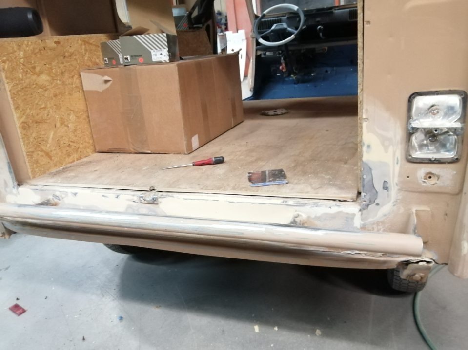

Concernant la tôle, voilà la suite des photos...
Démontage de la barre et renfort et c'est parti pour les surprises...
Plus on gratte et plus on découvre le travail de merde fait dessous :coleredefeu:
La tôle est bien tordue dessous... :colere7:
Pas d'autre solution que de couper...
Oh ! Là aussi on retrouve des stigmates de sa vis précédente : encore des gravas &a&
Mon petit camion a dû avoir une première vie moins paisible avant d'arriver chez moi ... ;;

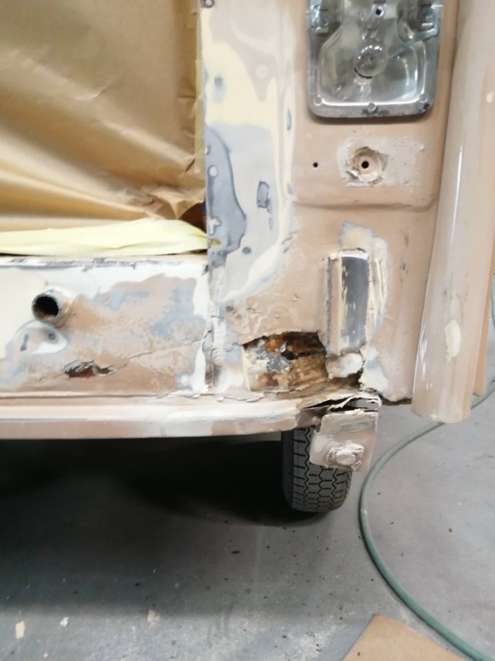

Messages : 6681
Re: Salut voilà mes autos !
A la base ça avait l'air moins méchant n'est ce pas ?
Comme le dirait Père Guy : "peinture sur merde égale propreté..."
Le derrière n'est pas mieux. Du coup, il faut refaire les morceaux pourris...
Mon carrossier n'aura pas volé son salaire ...
La suite à suivre ;;

Et oui mon Christophe, il y a certains points que j'avais identifié dès l'achat et pusi d'autres que l'on a découvert au fur et à mesure... :grattelatete:
Vue l'ampleur du chantier, autant bien faire les choses tout de suite afin de ne pas y revenir trop vite ;;
Et tant pis pour le billet de plus que cela va me couter...
