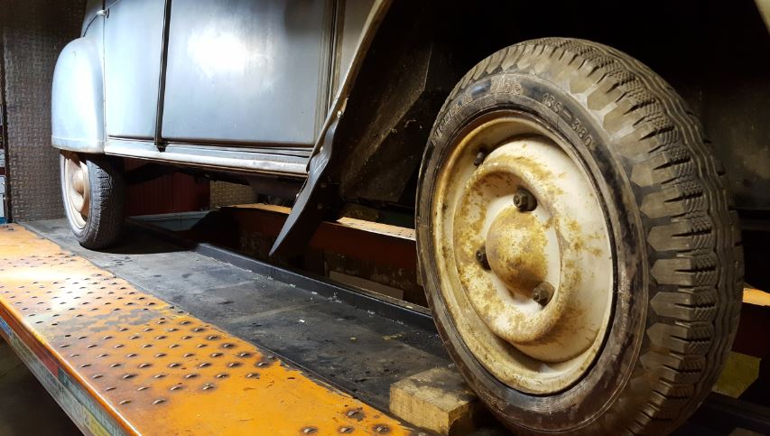

ma 2CV bleu de 60
Re: ma 2CV bleu de 60
ils ont quand même 60 ans, et pas de carcasse radial.... même pas peur :sommeil2:
&a& en effet... il faut croire que la gomme n'était pas la même ...
heureusement que la deuche ne roule pas trop vite... ;;
60 ans, le caoutchouc a du légèrement sécher... et le plaisir des crevaisons. Tout le charme des anciennes, je ne dois pas avoir l'âme d'un puriste.
Je ne pense pas que le risque de crevaison soit plus important.
Par contre, ils risquent de s'user plus vite, mais je ne roule pas beaucoup avec cette AZ.
Et en cas de freinage brusque, c'est sûr que ça risque de moins accrocher que les neuf.... et encore plus sur route mouillée. mais si il pleut, normalement je ne la sort pas....
Remarque, même avec des X assez anciens, on peut faire un tête à queue sur un rond point par temps de pluie... n'est ce pas Didier!
Tout à fait... c'était des Firestone d'un age certain.
en même temps les 125 400 neufs se négocient neufs entre 120 et 200 € pièce...

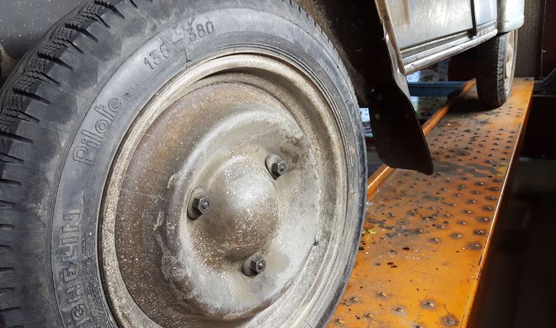

les miens sont des pilot 135 - 380
aujourd'hui je les ai monté sur la voiture
elle a maintenant 4 pneus conformes:

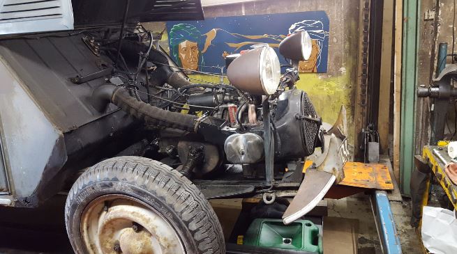

Vu qu'on a encore pas mal de temps devant nous, j'ai attaqué un sujet que je ne pensais pas faire de si tôt.
depuis un certain temps, l'embrayage de mon AZ broute. et c'est de plus en plus important.
pour le démarrage, il y a le centrifuge, donc pas de problème.*
mais à chaque changement de vitesse, il faut absolument ne pas accélérer pour ne pas générer de grosses secousses.
Donc il faut sortir le moteur, et regarder ce qui ne va pas avec cet embrayage.

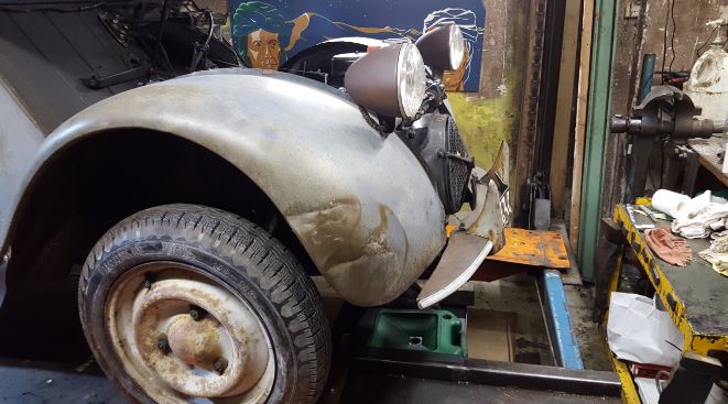

enlever les ailes:
enlever la bar des phares:

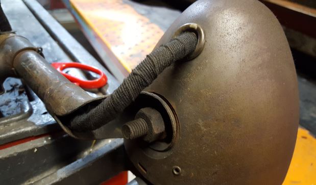

en regardant de plus prêt la barre des phares, je me dis que c'est l'occasion de revoir les sortie du faisceau électrique, qui commence à partir en brioche:
Capture 32.JPG (36.64 Kio) Vu 7548 fois
Capture 33.JPG (36.66 Kio) Vu 7548 fois
et voilà le travail:
