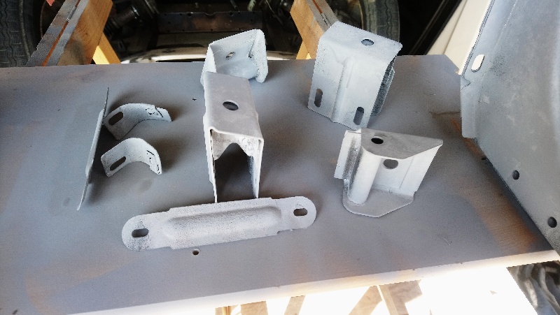

Les ferrures et autres pièces peintes en noir AC200 ont pris un coup d'acide phosphorique en attendant l'arrivée de la peinture Sprido prévue lundi

Les ferrures AV
Re: Voici Dany
Le support AV
Et les caches culbus
Toutes ces pièces seront peintes en Noir AC200 comme à l'origine. Je fais une entorse pour les caches culbuteurs... :?
Quant aux tôles de refroidissement ci dessous elles seront peintes en Brun pour châssis AC727

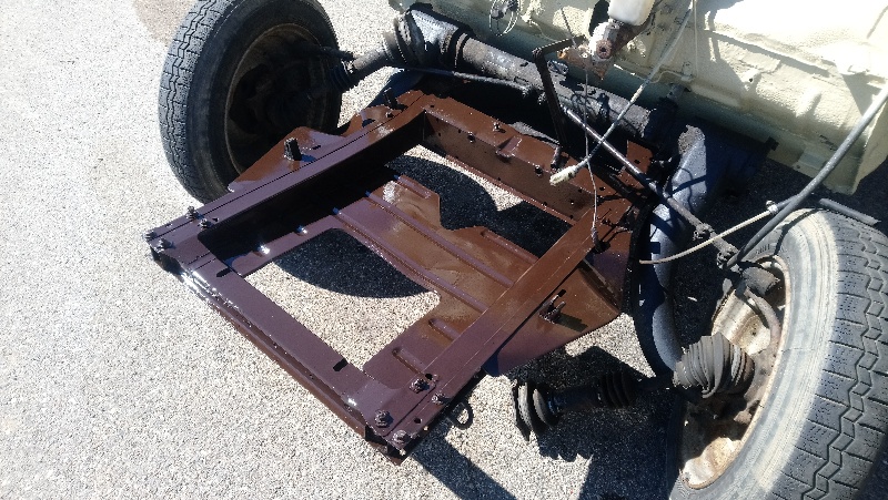

Ensuite, j'ai aspergé mes tolaSSes de Brun Chassis AC727
Comme il m'en restait, j'en ai "mis un coup" sur le châssis...
Mais quel beau châssis ! :lol:

Bonsoir Christophe,
Tu devrais faire une entaille dans la tôle coté droit pour quand tu devra changer le filtre à huile !
Moi sur ma Dyane je l'ai carrément supprimé !
Beau boulot, continu !
Re: Voici Dany
Une trappe dans ce style pour changer le filtre à huile, j'ai coupé la tôle sur l'AK et sur la deuche.
Re: Voici Dany
Je valide ! ;-)
Pour la peinture aussi ! C'est beau quand c'est tout propre :amour10:
Re: Voici Dany
surtout pour les Dyane ou c'est impossible d'enlever l'aile droite
Re: Voici Dany
J'ai pas compris. Ça se demonte bien les ailes des AYCB et CD. Certes il y a plus de vis et ecrous que sur une AZ, mais bon...
Pour le réglage des culbuteurs, on a besoin de les enlever par exemple.
Re: Voici Dany
Pour une simple vidange, je trouve ça vraiment galère.
