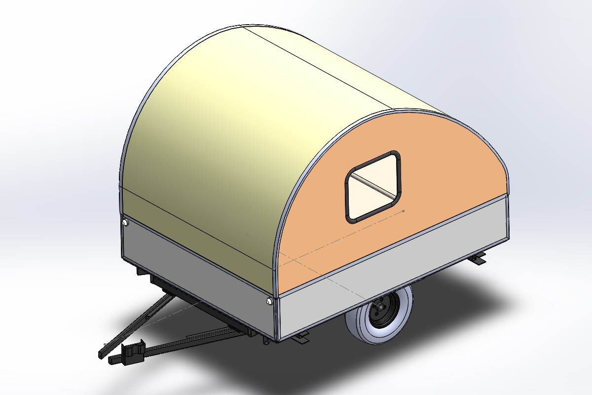

Après relevé du châssis, je modélise celui-ci en 3D DAO puis CAO
Y ajoute la partie caisse existante…
Et imagine une première caisse. En conservant la partie basse.

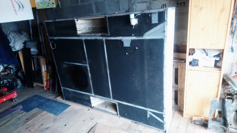

Je mets la caisse à l'abris le temps de preparer le reste. Ici façon armoire...
Le squelette

Après la partie pratique, voici la partie théorique.
Eclaté
J'attends vos commentaires. :? N'hésitez pas à dire si c'est moche ! ;;

Une fois de plus, je vois que tu ne traîne pas et que tu vas faire les choses dans les règles de l'art.
Ce petit châssis à l'air d'être la base idéale pour ton projet.
Et personnellement je trouve que les formes que tu envisages lui donne une bonne petite bouille (avec ses feux de Dyane ;; )
Je suis comme Totoche (enfin presque :mrgreen: ), je suis impatient de voir la suite ;;

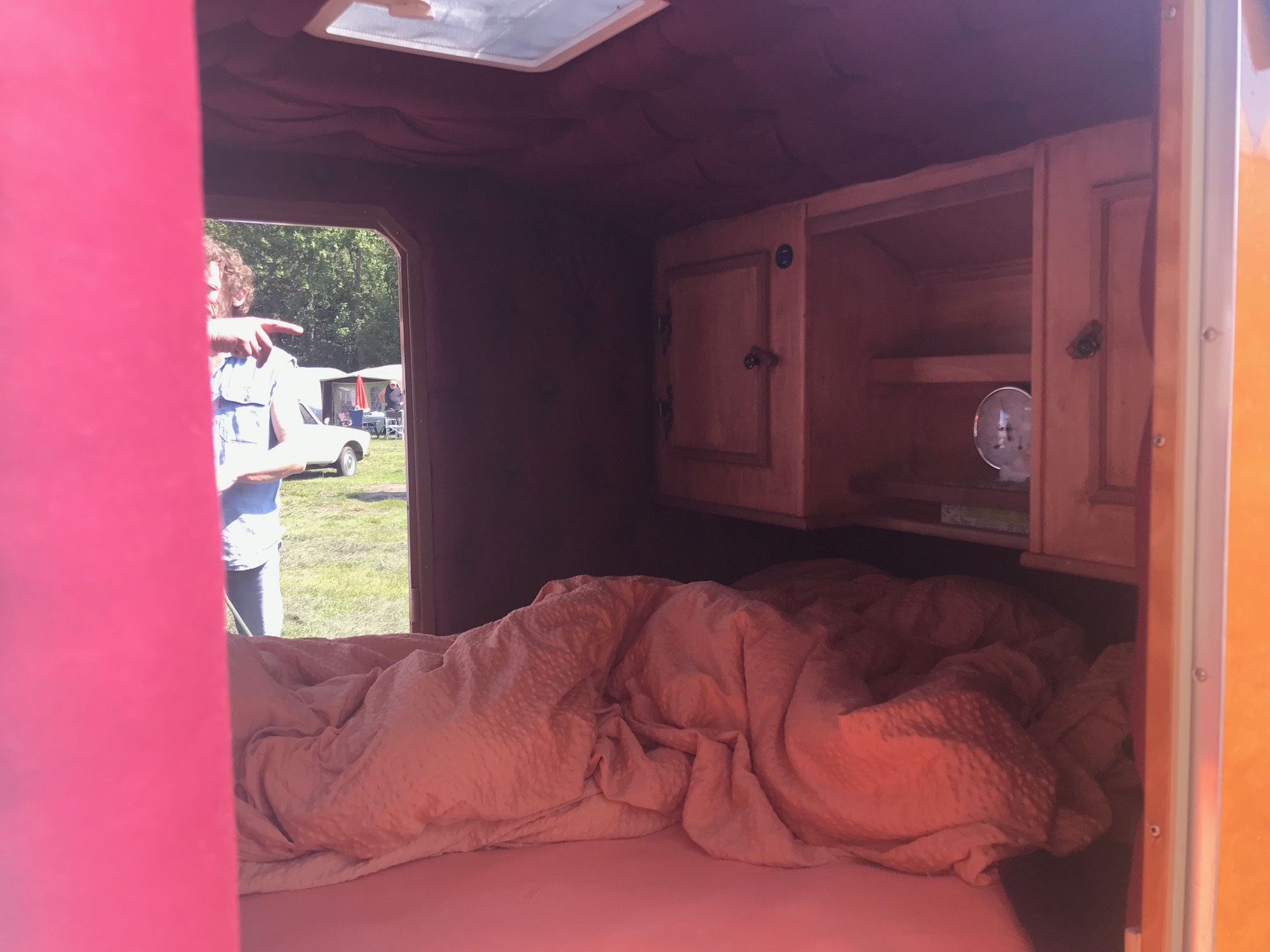

Quelques photos d'une réalisation croisées à Albeuve en aôut dernier, si cela peut t'inspirer... ;;
