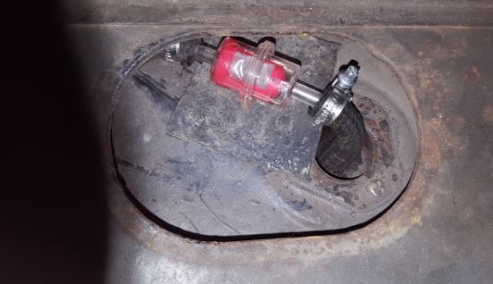

Durant mas petite balade de la semaine dernière, j'ai eu à 2 reprises une panne de ralenti, et j'ai du déboucher le gicleur de ralenti.
Cette semaine j'ai décider d'ajouter un filtre à essence... bien que pas d'origine.... trahison :nonon:
D'origine, il y a une crépine en bas du plongeur dans le réservoir, faite avec une multitude de rondelle.
Comme elle a tendance de se boucher à la longue (panne habituelle des vieilles 2CV d'avant 70), j'avais enlevé une ou 2 rondelles, ce qui a supprimer on efficacité même relative, et permet à la pompe à essence de fonctionner tranquillement sans forcer.
Pour ne pas ajouter un filtre moderne sous le capot, j'ai ajouté mon filtre directement en sortie de réservoir sous la trappe.
(les anciennes avaient une trappe d'accès... bien pratique)
