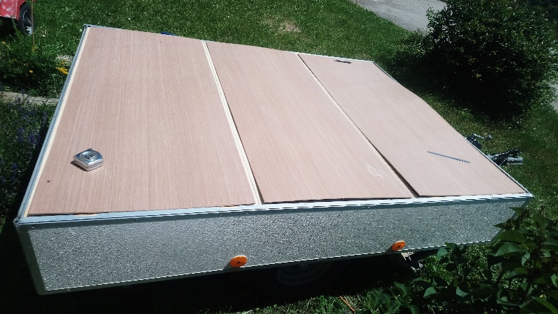

Hier après-midi, j'ai continué le bricolage en fixant les tasseaux de tour de caisse. J'obtiens un résultat assez solide et surtout redressé car au départ les panneaux latéraux avaient pris une mauvaise forme.
Puis pose des dessus de coffre. Hélas réalisés en CTP de 4.2 mm au lieu de 5 mm demandé. Ça a l'air de rien mais ça fait bien plus flexible.
Un test en étant allongé sur les coffres montre qu'il faudra prevoir un tasseaux de renfort dans l'axe longitudinal du lit. Concernant la ventilation, il est prévu, mais pas dessiné sur les plans, un petit volet rectangulaire ouvrable sur chaque panneau latéral au dessus de la fenêtre. Dans le même esprit que les premières Rapido Luxe très souvent appelées "bois bois" par certains possesseurs.

Quoi, t' as pas la clim' ??!Christophe a écrit :Hier après-midi, j'ai continué le bricolage en fixant les tasseaux de tour de caisse. J'obtiens un résultat assez solide et surtout redressé car au départ les panneaux latéraux avaient pris une mauvaise forme.

Avancée en ce jour de repos :
Reflechissement tout d'abord et action ensuite !
J'ai renforcé deux des trois dessus de coffre par l'ajout de tasseaux disposés en H car ça flèchissait trop. Puis j'ai passé une première couche de vernis, mais le pot n'a pas suffit à tout faire....
