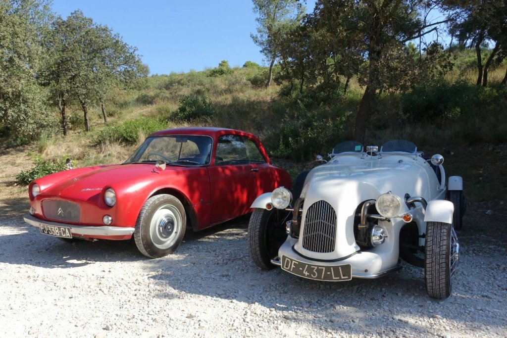

Une tite photo trouvé sur le net
Re: Le Patron
Belle brochette !
Une Bijou et une Le patron ! Un tableau assez rare (love)
