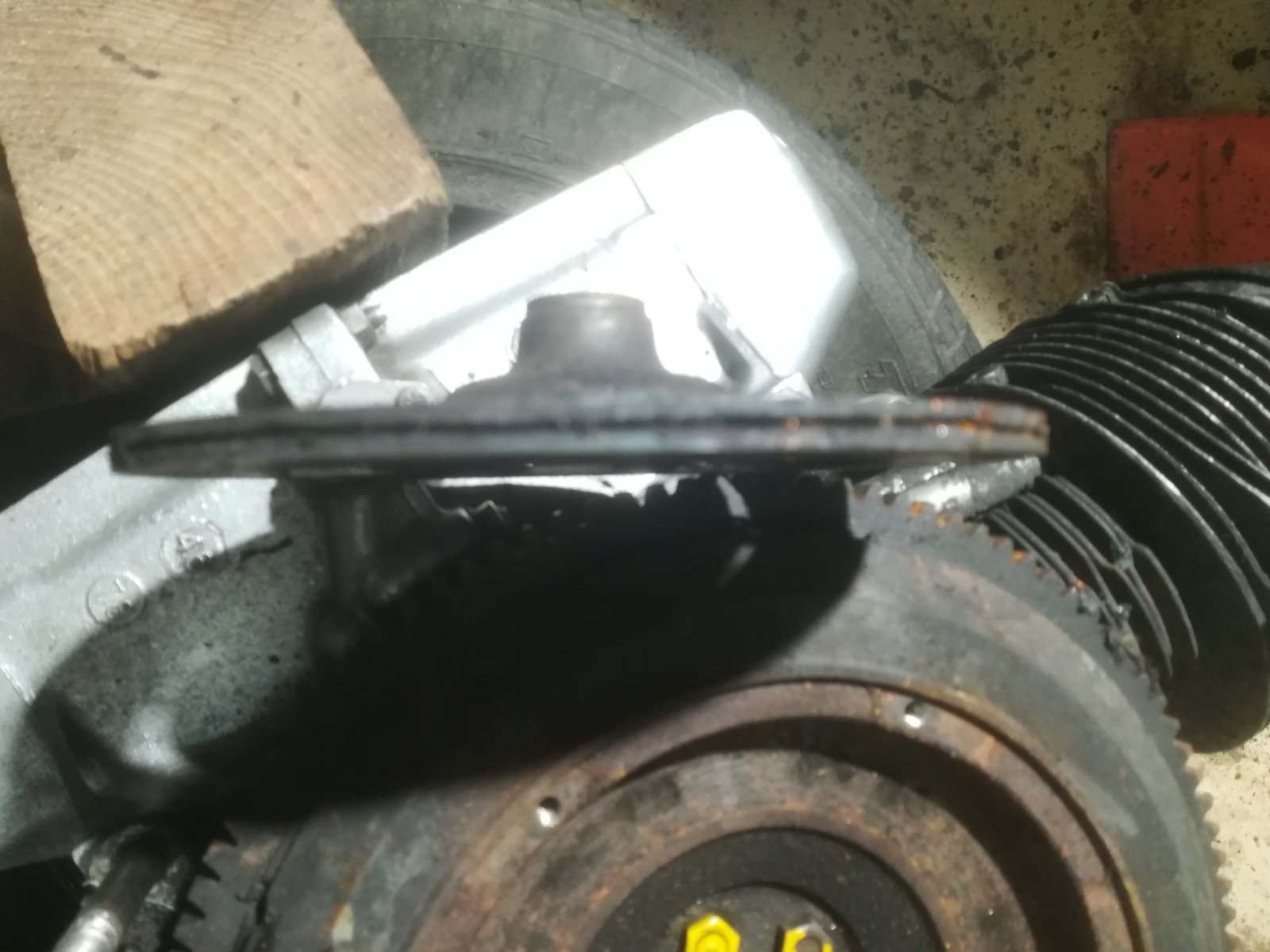

Le disque d'embrayage ne fait que 3 mm de chaque coté, est il préférable que je le remplace ???

l'embrayage commence à patiner en 4ème quand les rivets commencent à toucher.
regarde la marge qui reste.
à première vue, c'est OK et les rainures sont encore visible.
si il y a de la marge, je préférerais le garder, surtout si il est avec amiante.
les 3 linguets semble pas du tout usée.

Bonjour Jacques
Malheureusement les rivets sont presque à fleur du disque, vois la photo...
Si je comprend bien, les disques sont maintenant moins durables du fait qu'ils sont sans amiante ?
J'ai dans mon stock un autre disque que je vais démonter pour voir son usure...à suivre
En ce qui concerne le joints spi, et malgré qu'il n'y ai pas de fuite, me conseilles tu de le changer pendant que c'est démonté ?

Bonjour Thierry,
Oui celui-là est bon à changer, il faudrait que tu en trouve un d'époque, le mieux un Valéo comme j'ai mis sur ma Dyane !
Pour le SPI, effectivement il ne fuit pas du tout, mais comme là il est accessible... à toi de voir ! Moi perso je le ferais !
