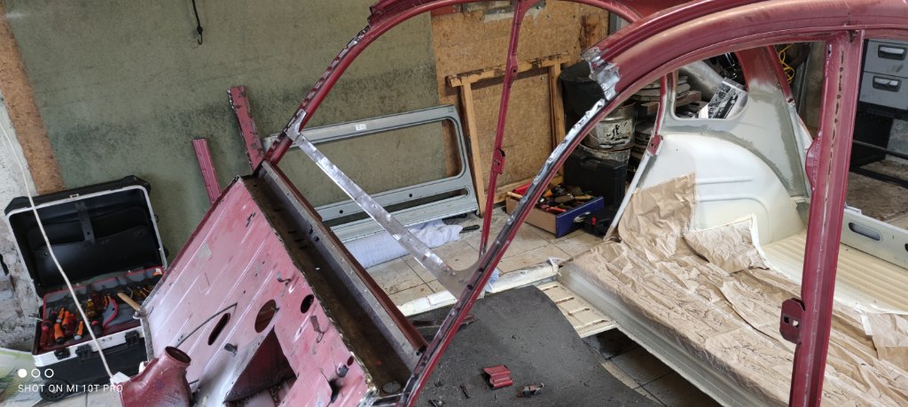

Bin Chapron, dit le carrossier fou; le soudeur de l’extrême; le reconstructeur invétéré; le taulier/formeur de l'impossible; le meuleur zigzagant; le découpeur infatigable, bref en un nom comme en cent, j'ai nommé Christophe !!!
Donc oui il est revenu et s'est attaqué sans peur de face, de coté et même par derrière
à la baie de pare-brise !!!
Résultat à cette heure il ne reste "plus" que à positionner et souder la neuve !

Salutations.
Et oui les méchants reviennent toujours.
Nouvel épisode la baie de pare brise.
Meulage des points de soudure, forêt à dépointer, meulage des brasures. Et au ciseaux à bois bien affûté, on désolidarise les tôles.

Hé hé, entre la photo 1 et la 3 que Chapron a posté, on aperçois, au fond, le petit meuble d'atelier que j'ai installé !

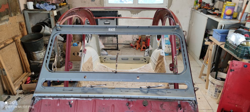

Et voici ! Baie de pare-brise finite. Elle fait partie intégrante de la caisse maintenant. C'est incroyable la rigidité que ça apporte à la caisse !
À l'heure actuelle il reste les 02 points d'encrage de ceintures AR à enrouleur à souder sur la barre de capote.

Bin voilà, normalement la partie changement des éléments soudés est terminée !
A présent il va falloir mastiquer les soudures pour préparer la mise en peinture !
Encore
à Chapron d'avoir si bien et beaucoup bossé sur cette caisse !
