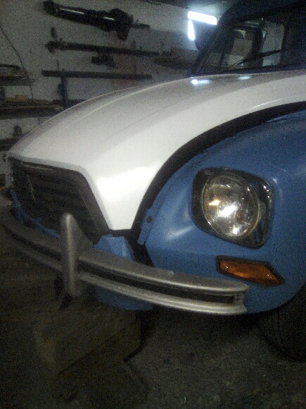

Mon beau frère a récupéré une acadeuche l année dernière et il a décidé de la remettre en configuration Acadiane.
Cette semaine il a remonté la face avant et surprise , rien ne correspond , le capot ne ferme pas , il y a des écarts entre les ailes et le capot!! 🤨
Il se pose la question si ç est bien un châssis d acadiane , mais pour moi oui y a pas de doute car elle était en acadiane avant avec le même châssis !
Lorsqu il l a eu , son châssis avait pris un coup suite à un choc à l avant gauche, mon beau frère l a redressé et l a renforcé, je me pose la question si il a pas modifié l angle de quelques millimètres qui au final a l avant du châssis fait un décalage de quelques centimètres !!! 🤨
Qu en pensez vous ?

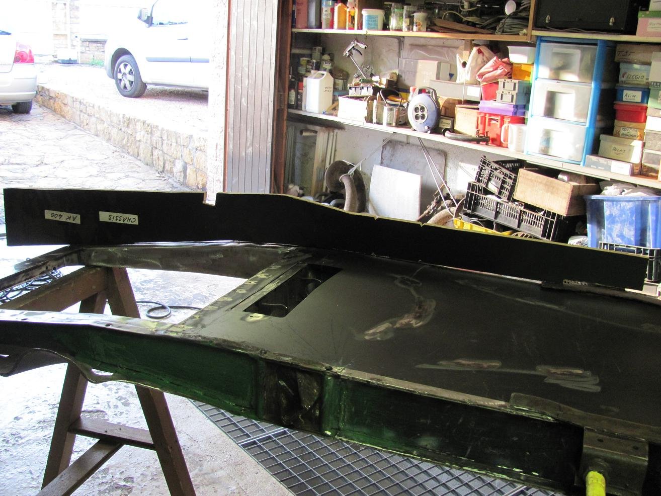

Bonjour
Quand j'ai restauré mon châssis AK 400, j'ai fait un gabarit de contrôle en bois avec les côtes données dans une revue deuchiste..
Je peux prêter ce gabarit...

Super ce gabarit , ça pourrait aider à savoir si le problème vient de la!
Re: Acadeuche / acadiane
C'est surprenant mon Choco !
Peut être que la voiture ne veut plus de son AV d'origine &a& &a&
Oui très surprenant, je vais essayer d’aller la voir le week-end prochain !
Effectivement très gros problème.
Quand j'ai fait le gabarit, il était indiqué que l'on a droit à des tolérance sur les côtes. Mais là on dirait que tout est mal positionné.
Si je me rappelle bien c'était sur 2 cv expert.
Si tu veux mon gabarit, il faudrait que l'on se voit un soir de la semaine.
Mais cette semaine on a que 3 jours, on se tel bientôt.....

Salut Thierry,
Désolé Thierry mais j ai pas eu le temp de passer te voir car les semaines étaient courte et bien chargé en cette fin d’année ! Mais je te l’emprunterais quand même à l’occasion pour confirmer mon analyse.
Je suis allé voir cette Aca hier et pour moi y a pas de doute , mon beau frère a renforcé son châssis sans se douter qu’il était déformé , je confirme que l angle ne correspond plus au côte d origine de 5cm au bout du châssis , ce qui explique les écarts des ailes et du capot , on y voit aussi au niveau des joues d ailes .
Pour mesurer j ai pris une grande règle de maçon que j ai posé sur la longueur du dessous de châssis et j ai mesuré la distance entre la règle et le bout du châssis . Sur une 2cv châssis correct , j ai 8,5 cm d écart , sur son Aca j’ai 13,5 cm . Donc je pense que la conclusion est vite faite 😟
Pas de soucis Nico.
Par contre soucis sur le châssis, c'est dommage si il a travaillé dans l'erreur.
Pour la mesure je regarde chez moi dans la semaine et je mettrai les résultats ici.
Encore bonne année, bises.
Nico, j'ai mesuré suivant ta méthode à la règle sur la Deuche, l'Acadiane et le châssis AK400.
Je trouve entre 8,5 et 9 cm suivant le véhicule.

Parfait Thierry, merci !
Donc mes mesures sont correctes 👍
