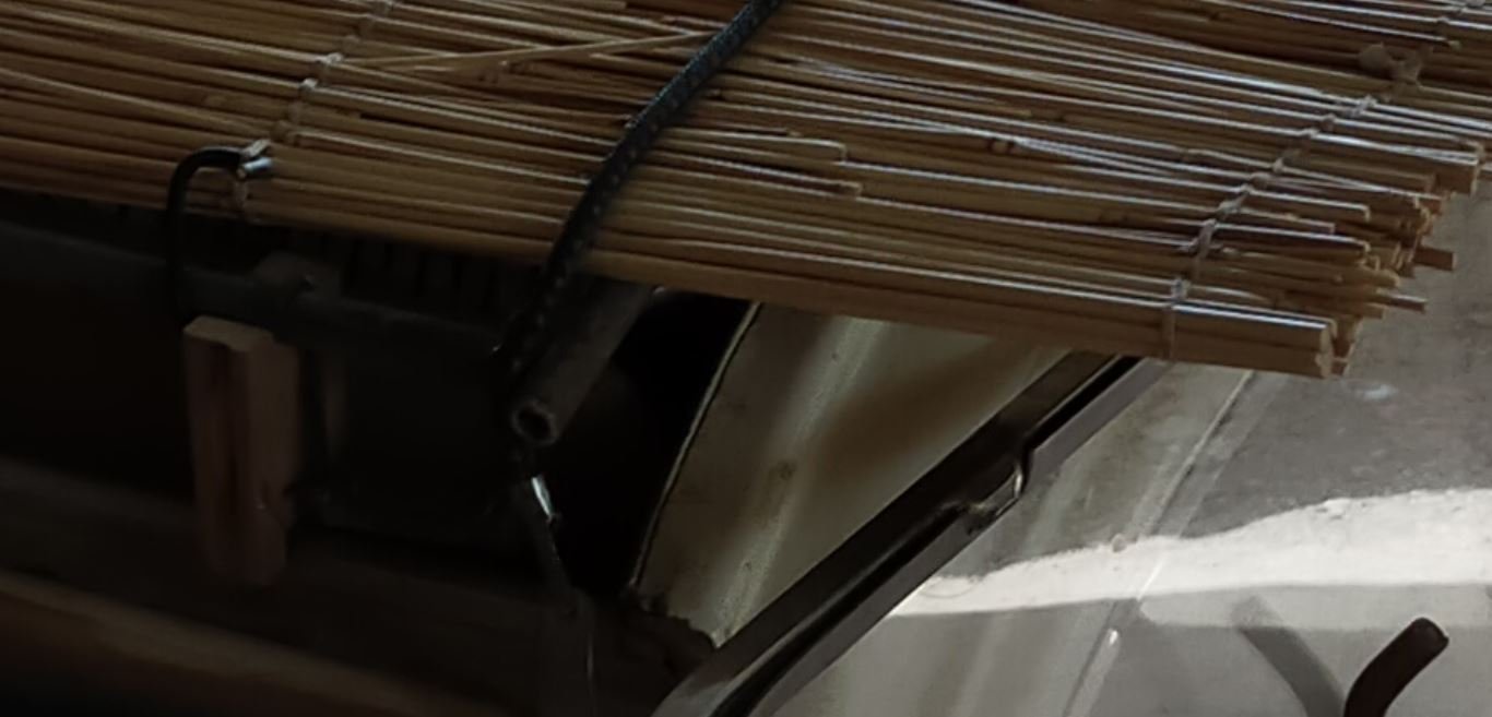

Au niveau 2CV, je n'ai pas fait grand chose, si ce n'ai le changement du toit en paille qui datait de bien longtemps.
Grâce à la rehausse du portique de capote, il n'y a plus de collision avec les vitres ouvertes, donc je peut garder le maximum de largeur de paille. la limite étant l'espace sous le siège arrière entre les 2 portières. (place de rangement)
Capture 40.JPG (33.97 Kio) Vu 3085 fois
J'ai ajouté aussi 2 petits crochet pour que le vent de face pas reculer la paille.
