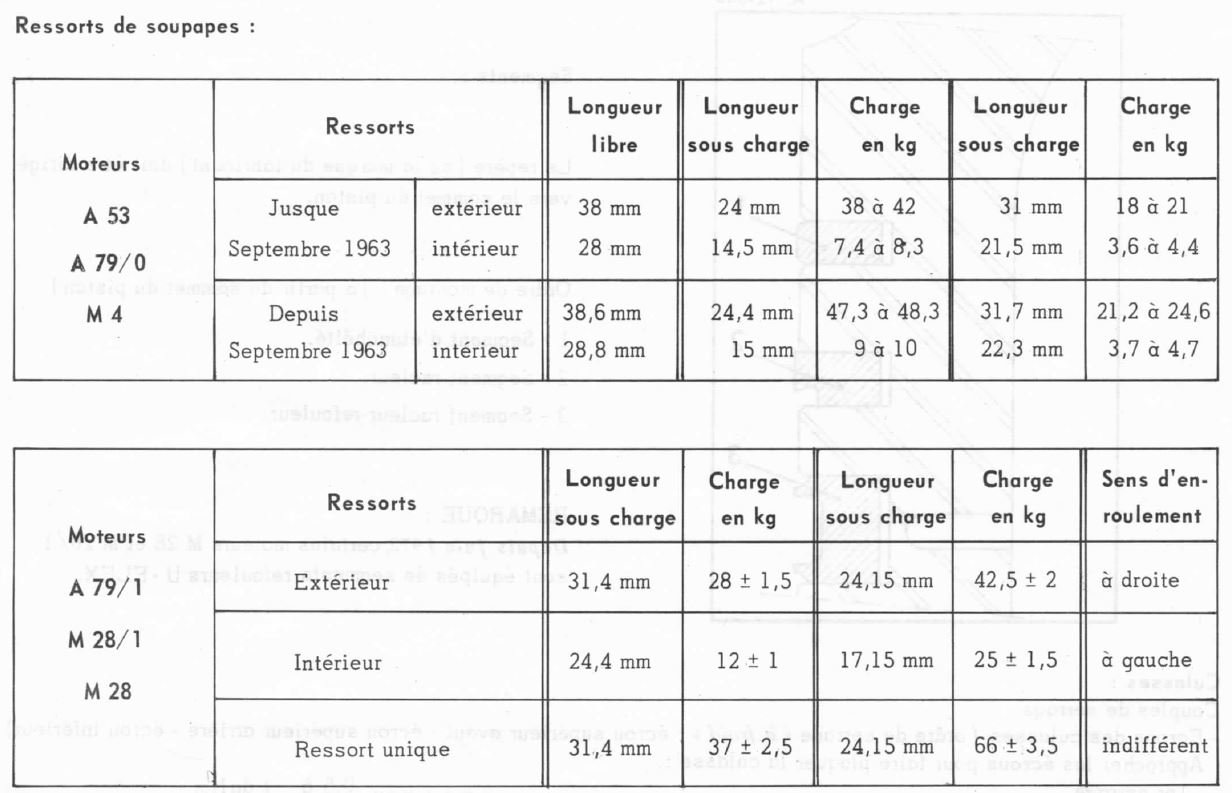

Bonjour à toutes et tous
Toutes les culasses que j'ai vu ont un ressort par soupape.
Kiki m'a donné une culasse avec 2 ressorts par soupape, l'un dans l'autre.
On ne sait pas quelle est l'utilité et sur quel moteur elles étaient montées ?
Merci à celui qui peut me renseigner zoubi
ressorts soupape.jpg (24.4 Kio) Vu 1604 fois

On voit ça sur les moteurs haute performance, pour éviter les risques d'affolement des soupapes.
Peut-être est-ce une culasse qui proviendrait d'un moteur du sorcier de Faverolles Jean Dagonet ou de Brétille, qui faisait des kits pour passer un 425cc en 500cc
Re: Ressorts de soupape
C'était le standard avant. puis ça été simplifié. Je ne sais pas à quelle date.
c'est effectivement pour éviter les affolement de soupapes.
Quand on passe à la fréquence de résonance, le ressort perd on efficacité.
donc un deuxième avec une raideur différente permet de maintenir l'efficacité quelque soit la vitesse de rotation.
