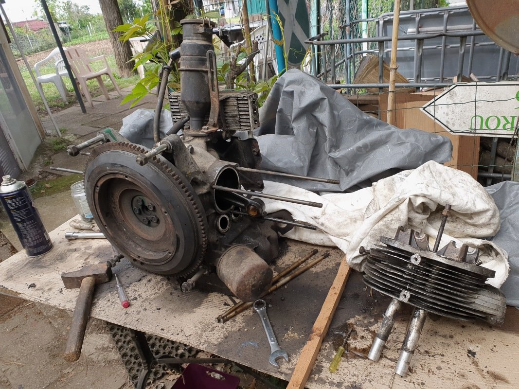

Ce matin, après un coup de téléphone au Monstre des Marais afin de m'assurer qu'il était bien en train de payer ma retraite, j'ai eu la visite de deux chenapans du club . (ouf, une phrase pareille sans respirer, bonjour !) Je veux parler de Kiki et Thierry qui ont apporté leur contribution (directe !) à la réfection de mon moteur. Rodage de soupapes pour Kiki et pose d'un faux filet ( de bougie, hein !) pour Thierry. Cerise sur le gâteau, j'ai eu la visite de Choco qui nous a aidé (on n'est jamais trop aidé dans la vie) à faire un sort à un cubi de Bourgogne Aligoté. En effet, j'ai renoncé aux ampoules de 75 (cl) à la vie par trop éphémère ..... zoubi
La suite au prochain numéro !

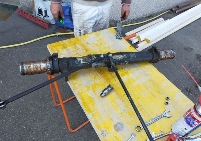

Hier, j'ai passé la journée à démonté et remonté la direction de la méhari du fils d'un de mes cousins.
Il l'avais déjà démonté / remonté, mais n'était pas satisfait, il y avait des points dur.
Il avait changé le pignon, les rotules, les dés, le poussoir, le guide...
On l'a démonté, et j'ai vu que le pignon neuf était 1 mm plus long que l'original. donc quand on serrait le roulement, le pignon forçait sur la douille (qu'il n'avait pas changé).
Finalement on a gardé le pignon d'origine qui n'était pas usé, et parfaitement rodé avec la crémaillère.
on a changé la douille
on a gardé le poussoir qui n'était pas usé, mais bien rôdé sur la crémaillère. le neuf, je n'était l'état de surface ne me plaisait pas, et on ne sais jamais au niveau de la matière.
Pour les rotules, les d'origine avaient été massacrées au démontage donc on a gardé les neuves. mais j'ai quand même peur pour la matière. une d'elle avait du début de filet abimé... si la matière est dur, les files devrait bien résister au chocs!
Pour les dés, les neuf était en bronze. et avaient déjà des trace de frottement alors qu'il n'avait pas encore roulé. Comme ils n'avaient que 0.01 mm de plus que les anciens, qui n'étaient pas en bronze et avait une trace de frottement tout à fait correct. (on bon polissage), j'ai gardé les anciens
on a tous remonté et la rotation ets maniement sans frottement et point dur.
Comme vous le constaté, je fait plus confiance au pièce d'origine pour ce qui est de la mécanique.
je ne change que si c'est usé.

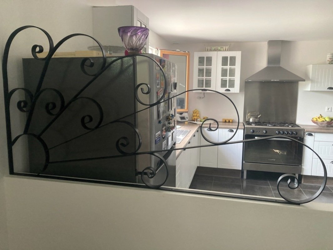

Après son départ j'ai fixé une "ferronnerie" faite maison par le Papa de ma belle-fille, sur la petite séparation qu'il y a entre la porte d'entrée et le frigo ! Cela fait très joli ! (Alain Lolotte t'a envoyé une photo, peux-tu la poster ici STP? merci) !

Vos désirs sont en désordre Monseigneur ......
Du plus bel effet Dédé !

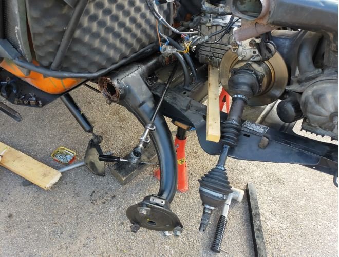

Bon sang, ça y est je me souviens, j'ai changé mon triangle droit !
Pour mémoire cette GSA est arrêté depuis Juillet à cause de rupture d'approvisionnement de "fluids-blocks" !
J'en ai trouvé chez les amateurs de brexit et en ai confié le montage à Kiki ( qui a désormais 63 ans et 1 jours ), récupéré Samedi dernier, et aujourd'hui, hop c'est monté sur l'auto !!!
Bon je n'ai fais que le coté droit, le malade, je ferais l'autre coté lorsque j'aurais reçu l'axe qu'il vaut mieux changé en même temps, mais je n'en avait que un !
