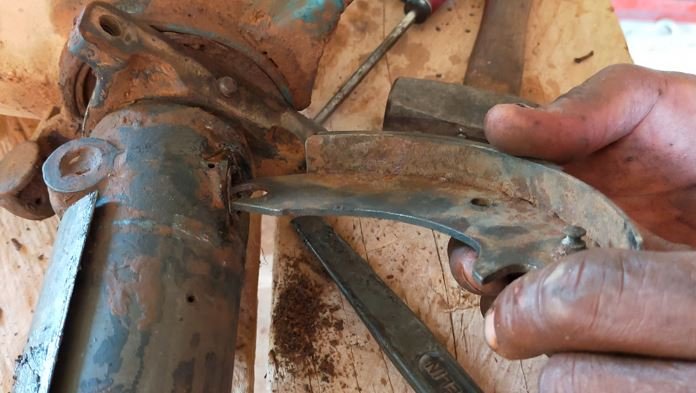

Method pour dévisser l'écrou de poussoir de crémaillère:
utiliser une mâchoire de frein.

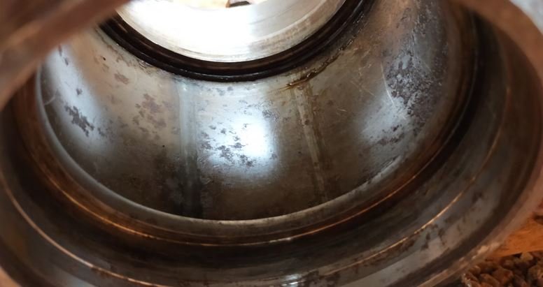

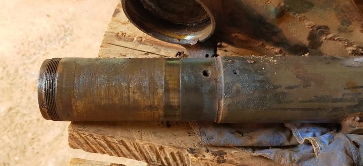

au niveau du bras démonté, on voit que l'eau à stagné au bas du bras:
L'intérieur, entre les 2 roulements est bien corrodé:
Re: Ma 2CV 4X4
alors que le haut n'est pas corrodé:

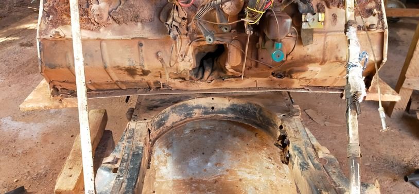

aujourd'hui, j'ai continuer la mise à nu du châssis:
J'ai retiré la tôles d'alu sous le moteur et boite:
