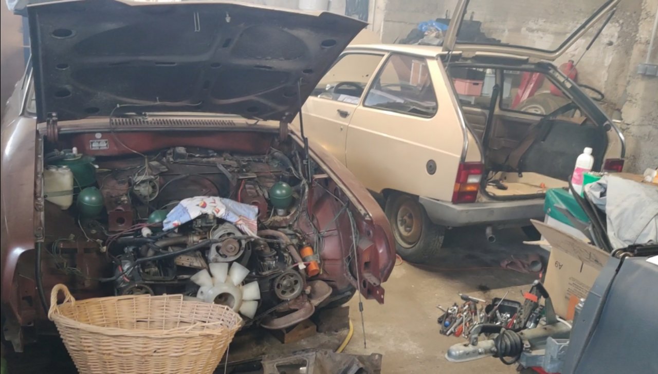

Le surlendemain de son arrivée, changement des 04 bougies, de la tête de delco et du condensateur.
Et là, à la deuxième sollicitation, le moteur tousse et redémarre ! Il tourne rond et il monte dans les tours, pas de bruit bizarre semble-t-il. Cela dit après une montée en température il y a au moins une fuite d'huile vers les caches culbuteurs côté conducteur.
(Les 02 Katraplat sont garés l'un à côté de l'autre)
J'en profite pour nettoyer la partie Beige Atlas du compartiment moteur. Elle avait bien droit à cette récompense. Lancé je ne tarde pas à virer l'affreux klaxon à trompettes !! :lol: :lol: J'ai la sainte horreur de ces trucs au bruit inaudible :vomi:
Bientôt sera prévu la dépose de la face AV pour lui refaire la distrib + vidange et filtres. Changement des joints qui sont défaillants.

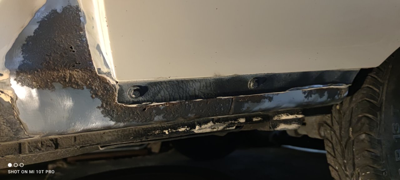

Quelques messages plus hauts, je parlais de la rouille. Si le démontage de l'équipement intérieur ne fait apparaitre rien d'inquiétant. En effet il n'y a que quelques traces de rouille de surface sur des points de soudures des pièces rapportées style renforts de fixations de sièges AV. Il reste un point, qui lui, fait peur ! Le pied milieu de caisse qui fait office en même temps de bas de caisse... :cry:
Ça sautait aux yeux comme un coup de pied au c.l dès qu'on ouvrait la porte conducteur !
Ce vilain truc marron fait penser à rien de bien bon !

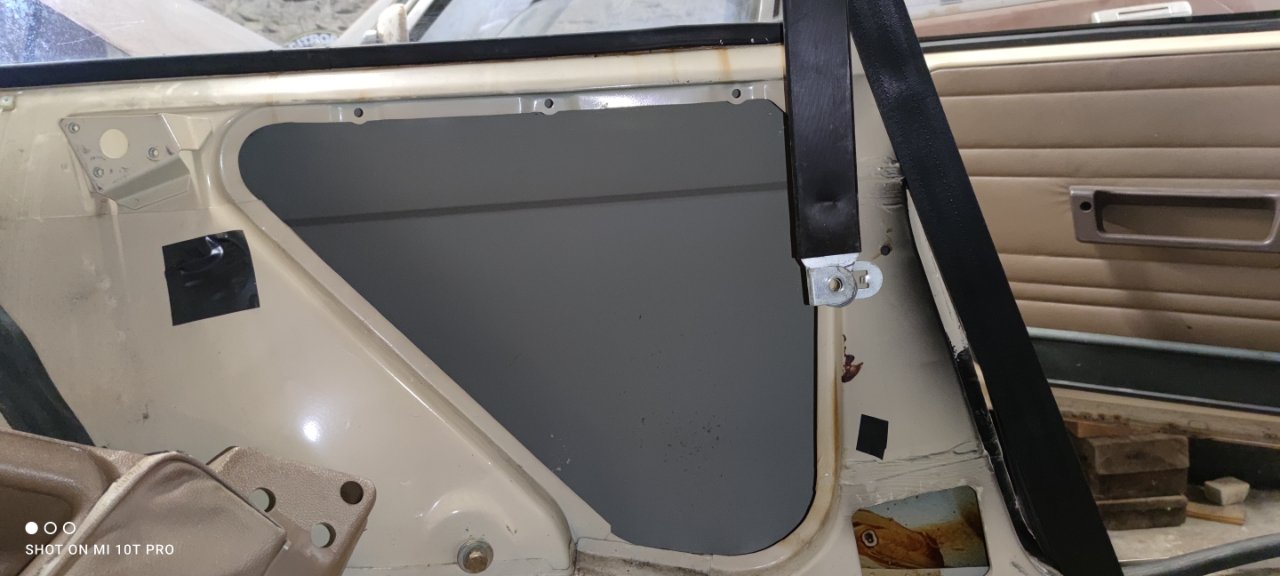

La raison a été trouvé quand a été enlevé le panneau intérieur latéral ARG. L'aile ARG semble en fait avoir été changé (sans doute pendant la jeunesse de cette auto) suite certainement à un accrochage. Car la face intérieure de l'aile, contrairement au reste des éléments, est gris apprêt et comporte une étiquette "CITROËN PIÈCES DE RECHANGE". L'origine du souci de corrosion serait-elle ce remplacement d'élément ?
Un mauvais traitement, ou un oubli de protection anticorrosion.
Pour voir l'étendue des dégâts, je décide de mettre à nu la tôle. Et...il était temps de s'en occuper !! Je découvre 3 ou 4 petits trous de l'ordre du millimètre.

Je poursuis le décapage sous l'aile, défais les 02 vis TH et vire le joint PU qui colle l'aile au bas de caisse. Car derrière, ça renferme de la rouille.
Vu l'efficacité du produit Ferose utilisé pour le châssis de la 2CV à Marie, je me décide enfin à abandonner le Rustol au profit de ce produit plus facile.
Et là pas question de lésiner sur la quantité ! J'en mets de partout ! Extérieur, intérieur, j'en fais couler dans les jointures de tôles "et tout ce qui s'en suit" (comme disent les Anciens :lol: )
Ensuite, pose du mastic pour retrouver une zone plus lisse. Il ne faut pas une grosse épaisseur. Ça permet aussi de boucher les petits trous.
Et enfin, apprêtage de la zone et des autres endroits traités sur l'auto.
Il ne restera plus qu'à remettre un antigravillon fin, du Beige Atlas ECF et du Noir AC200 comme d'origine >>
