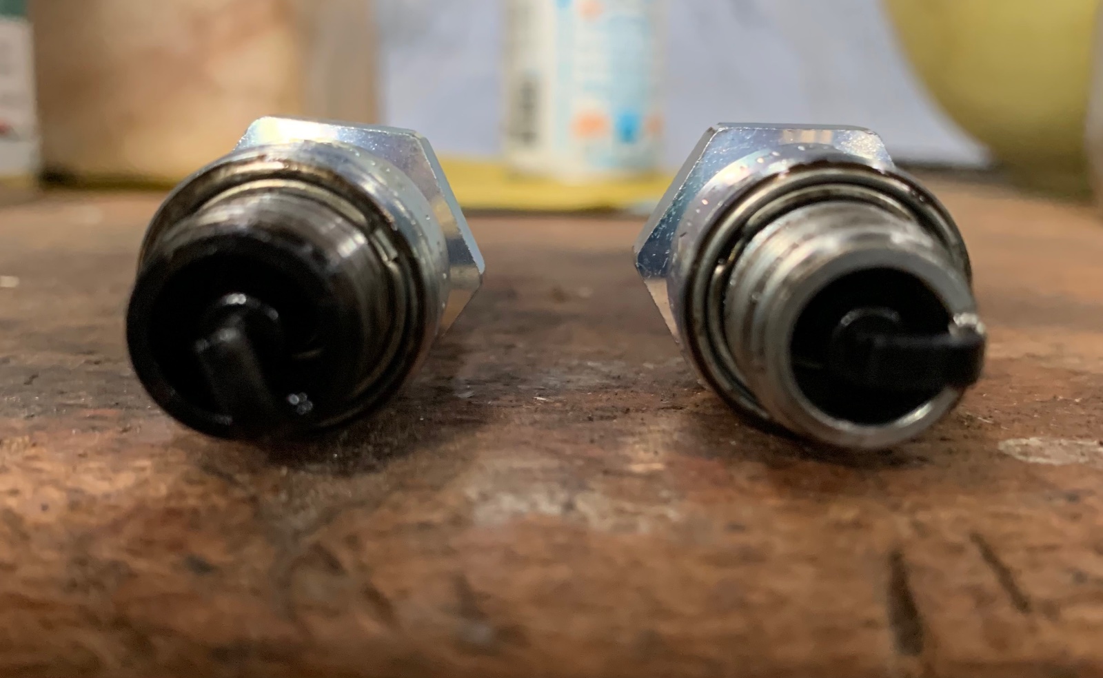

Voilà où j’en suis aujourd’hui après un essai d’une grosse demi-heure avec des bougies neuves
Au départ RAS sauf les fumée à la ré accélération puis après une quinzaine de kilomètres, de nouveaux les mêmes symptômes
Retour garage dans la difficulté et démontage des bougies

Çà semble huileux ?
Et prendre les compressions de ce moteur.
