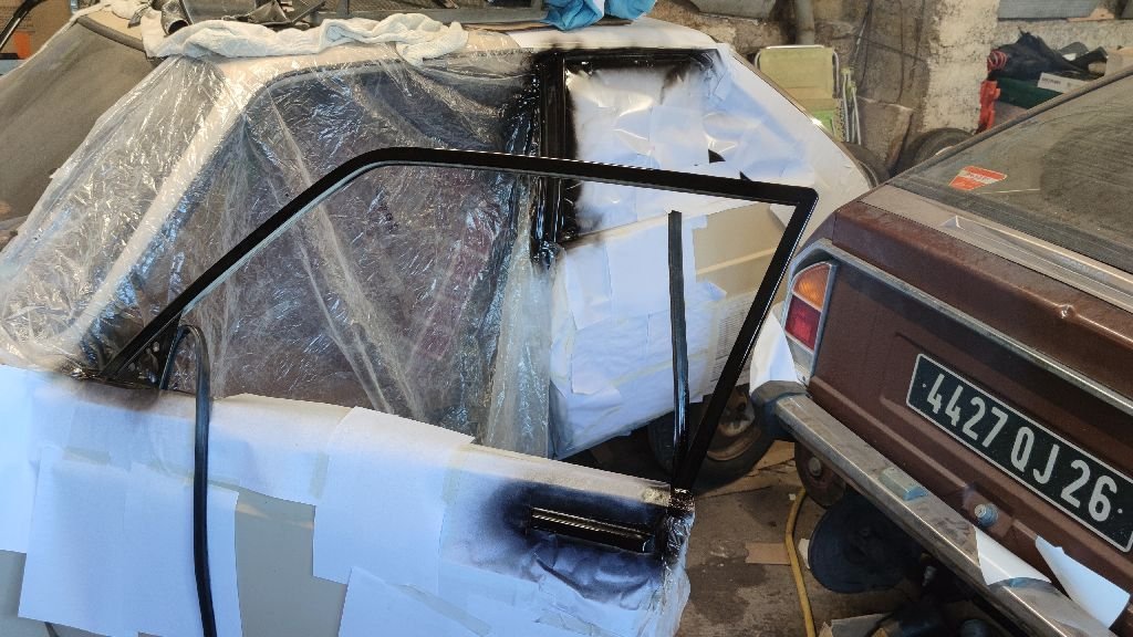

Donc hier, j'ai dû passer 2h à maroufler l'auto et grosso modo 10 min pour peindre les zones en Noir AC200 sur le hayon, les pieds milieu et feuillures de vitre ainsi que le haut des portes et enfin un coup de jeune sur les poignées passées par le soleil. Ceci pour coller avec la présentation d'une gamme supérieure 11R. Manque de bol j'ai sous estimé la quantité de peinture...
Manque les baguettes AR qui encadrent le hayon ainsi que la feuillure du hayon en elle même...
Plus qu'à recommander chez Sprido...

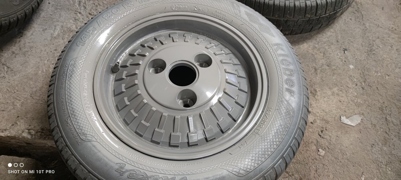

Après pas mal d'heures passées à enlever les étiquettes papier qui ont servi pour maroufler (ne plus jamais utiliser ça !), voici ce que cela donne. Il y a quelques retouches à faire par-ci par-là. Mais ça la change déjà bien !
Je passe aux jantes alu 13" que j'avais achetées initialement pour la Cannelle et que notre Président était allé chercher pour moi. :respect: Finalement elles iront sur Axelle. Je mettrai d'autres jantes sur la fausse 14 GT... :lol:
Ponçage et apprêt. Ça va super bien une petite ponceuse d'angle pour rattraper les frottements contre les bordures de trottoirs !

Poursuite avec encore un ponçage. C'est long ! 24 petits T par jante ! Tous les petits recoins partout... Pour cela j'utilise du papier à poncer en grain 400. Puis enfin 1ere couche de gris pour jante réf FVA/GVG/AC089 de chez Sprido. Et là c'est le drame ! Ça ne ressemble pas du tout à la teinte gris métallisé ! Ça fait un espèce de gris/beige assez vilain. J'espère qu'à la seconde couche cela va s'améliorer... :bebepleure2:

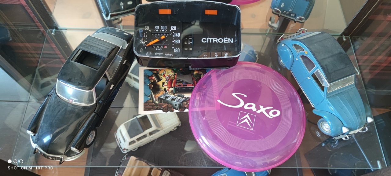

En attendant le séchage, on va passer à quelque chose de moins salissant ! Le compteur !
Pas moins de 04 compteurs pour créer un modèle 11R.
Celui de Dédé dont le tachymètre avait été remplacé par celui de la 12TRS Gris Perlé qui ventousait aux Marais. Celui de la 11R Beige Atlas du cimetière de Marsonnas et enfin celui de la 11R Gris Perlé que j'avô récupérée pour pièces ce printemps passé.
Alors attention les yeux ! C'est de l'équipement bourgeois maintenant lol! Compte tours, compteur journalier et rhéostat d'éclairage ! Non mais dites donc !

Et tant qu'à faire vu qu'il restait de quoi refaire un compteur, j'en ai profité et ça m'en fait 01 en vitrine sors

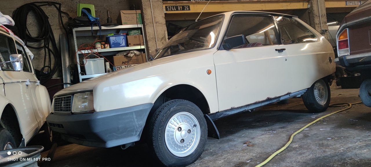

Hier j'ai craqué, je suis descendu au centre auto pour mettre les pneus sur les JA. Le gars m'a demandé ce que c'était comme voiture. Ma réponse l'a laissé dans l'inconnue ! :lol: "Une AXEL ? Je sais pas du tout ce que c'est !" Avec une photo ça allait tout de suite mieux... "Ah oui elle ressemble à une VISA. C'est sympa "
Il a reçu 02 lavements. Et un coup de rénovateur peinture Belgom. Chose qu'elle n'a jamais dû subir. Elle s'est faite caresser dans tout les sens et partout ! Alors depuis hier soir je sais ce qu'est l'amour ! :lol:
Finalement ce Beige Atlas est pas si mal ! :amour10:
