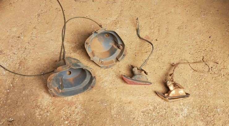

Dimanche matin, j'ai regardé comment monter les 2 phares que j'avais acheté à la Nationale.
Bref, après quelques essais, je me suis résigné à démonter les pièces plastiques.
Je pense amener tous ça au mécano pour voir comment les fixer, et faire une molette de réglage directement dans l'aile.

Aujourd'hui, je suis allé chez mon mécano pour lui montrer l'état des "cuves" de phares en plastique, avec les phares que j'avais acheté à la nationale.
Il m'a expliqué qu'il y avait 2 sortes de cuves, les métallique et les plastiques. et j'avais de phares pour métalliques alors que j'ai de cuves plastiques.
Je lui est demandé son avis sur l'avant type 2CV. il m'a catégoriquement dit que c'était bien mieux de la garder avec avant de dyane. et que les problèmes de carrosserie n'en était pas....
Bref, je garde l'avant d'acadiane, et je compte sur lui pour régler les petits problème au fur et à mesure.
Je lui ai demandé de faire l'adaptation des phares au cuves plastiques, avec un réglage local, sans le câble, et des fixations en bon état.
Je verrai bien ce que ça va donner.

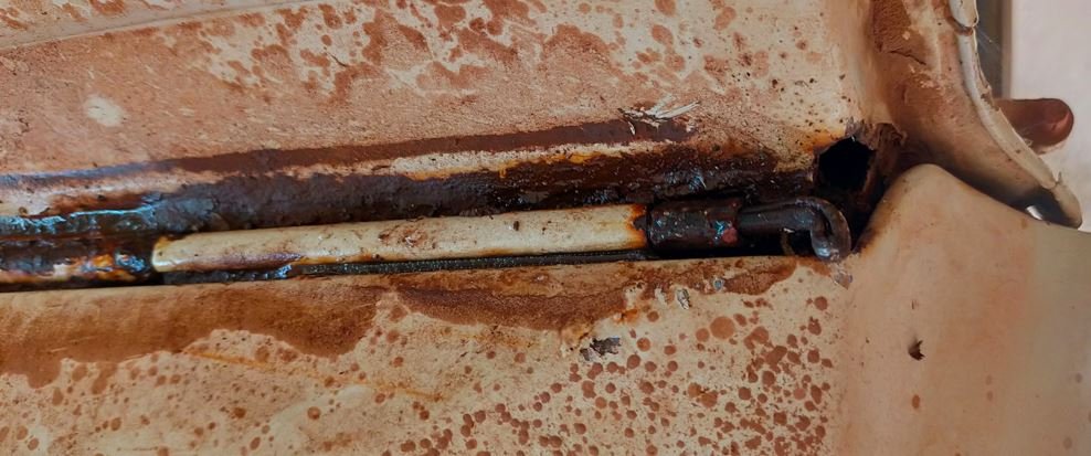

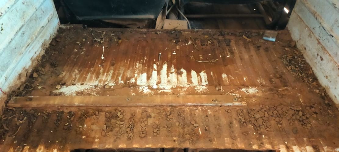

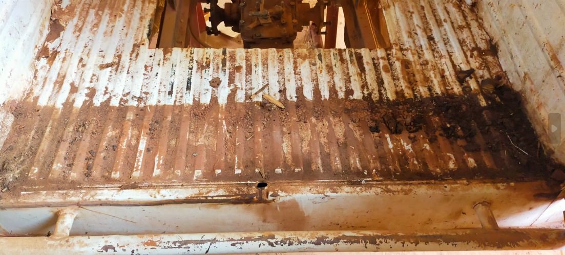

Ce matin, j'ai débarrassé le plancher du fourgon de toutes les planches vissées au sol.

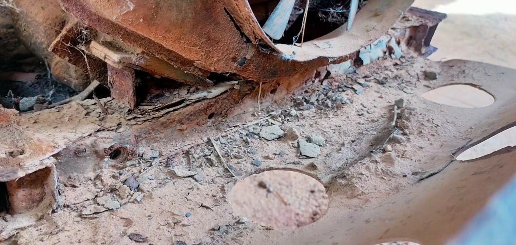

Re: mon Acadiane 4X4
l'eau a dû bien stagner entre les tôles apparemment... :(

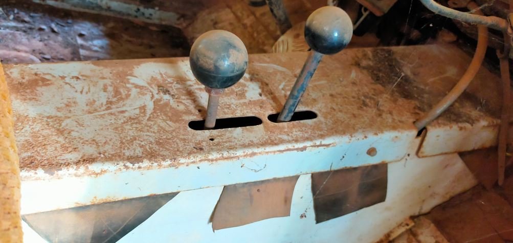

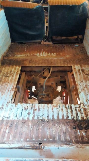

Cet après midi, grosse galère pour démonter le tunnel de protection du pont:

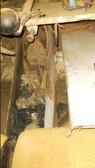

une fois enlevé le dessus, surprise, tout l'intérieur était plein de plastique déchiqueté.
une fois enlevé, voici ce qui se cachait dans le tunnel.
Je pense sérieusement de pas remonter le tunnel de protection.
Sur ma 2CV j'en ai pas, et c'est beaucoup plus simple et accessible.

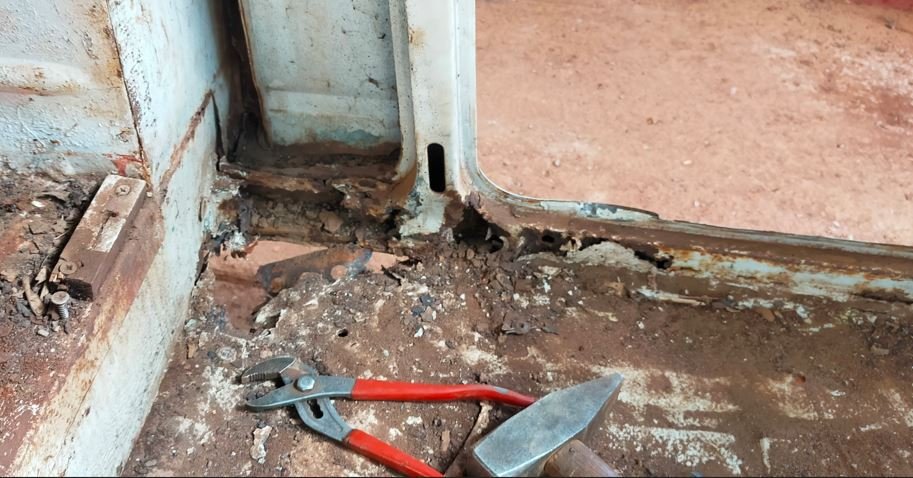

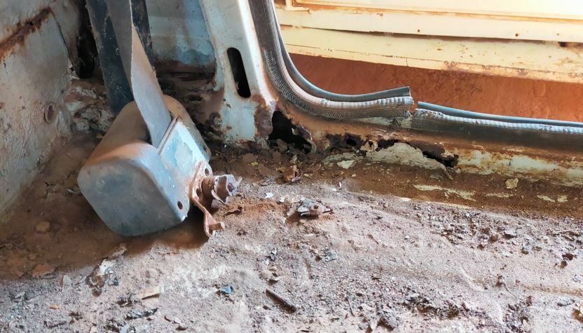

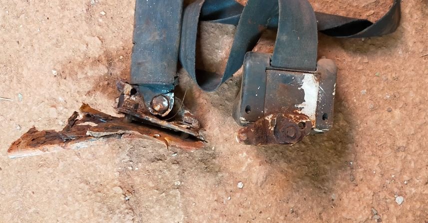

Démontage des sièges:
coté gauche, en devisant l'enrouleur de ceinture, tous est parti avec la rouille
Messages : 462
L'enrouleur qui sort à la main j'avais ça sur la mienne gros boulot pour les bas de caisses :o

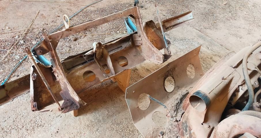

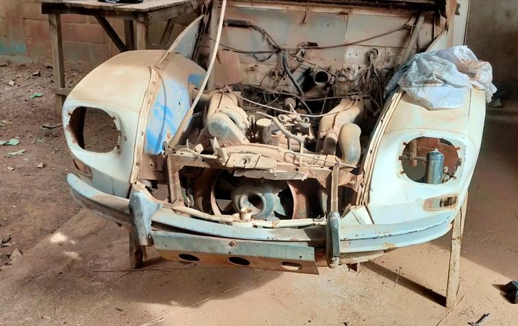

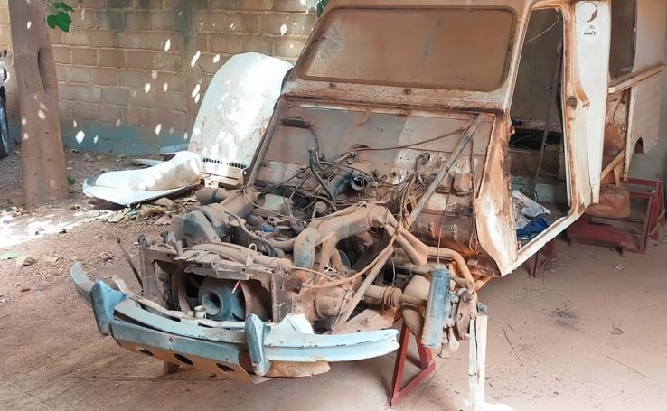

Aujourd'hui, j'ai avancé sur le démontage de l'acadiane.
Grosse galère pour sortir les agrafes du capeau.
les ailes démontées
les ailes démontées

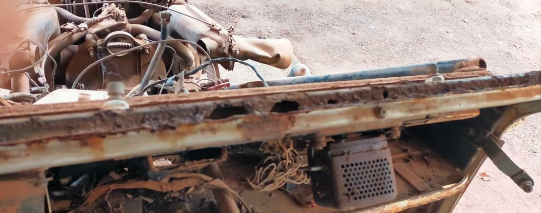

la face avant démontée
je me demande si j'ai pas intérêt de supprimer la tôle qui supporte le guide de manivelle, vu que j'ai déjà la tôle de protection. je pourrais monter simplement la grille de 2CV fixé au moteur.

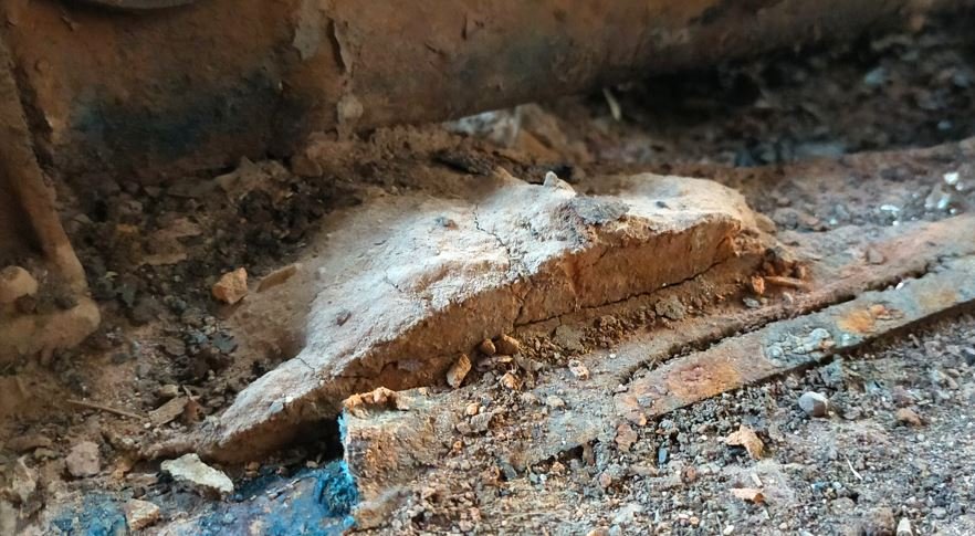

La traverse avant est complètement rouillée. l'eau s'est accumulé avec la tôle de protection. il faudra prévoir des évacuation d'eau.

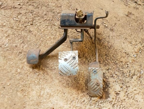

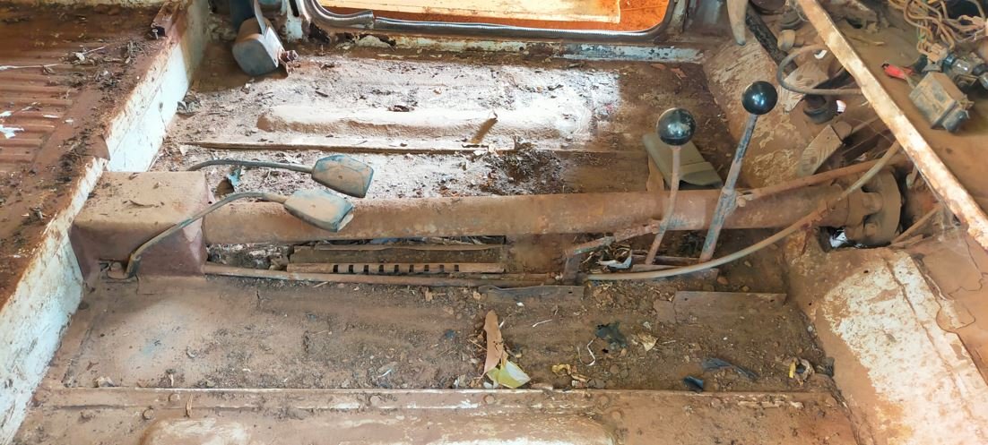

Démontage du pédalier: il est bien customisé
Capture 60.JPG (82.88 Kio) Vu 28021 fois

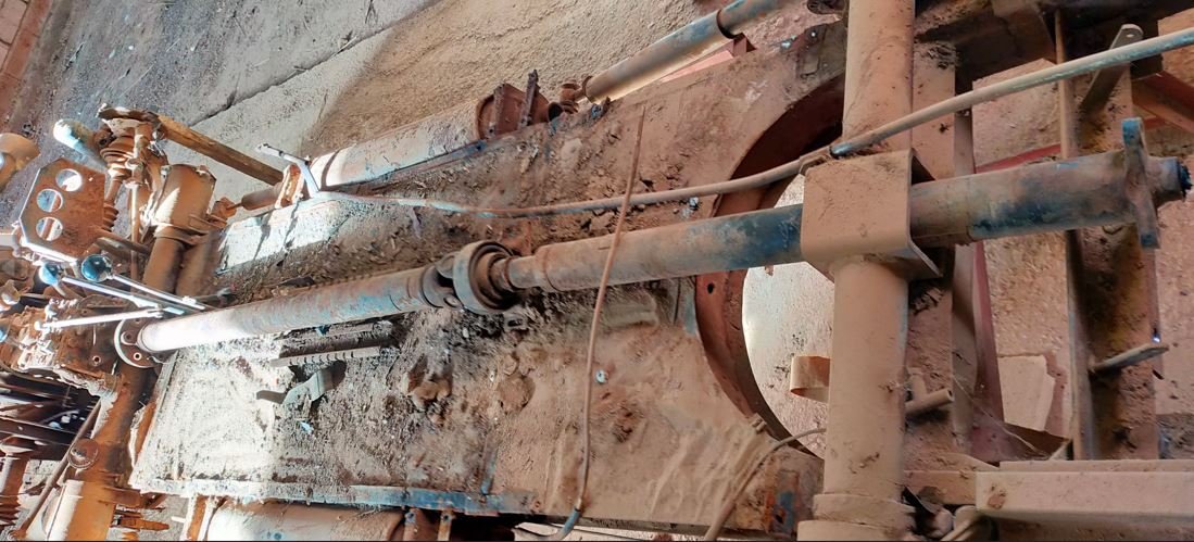

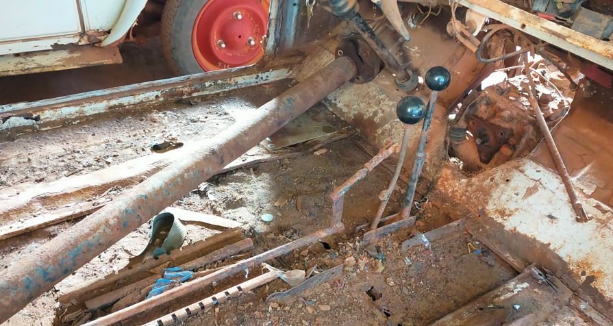

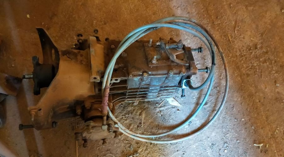

pour pouvoir décoquer, il à fallu que je dégage l'arbre de transmission.
pour avoir assez de recule, j'ai du déposer la boite arrière
opération réussit
opération réussit

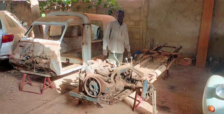

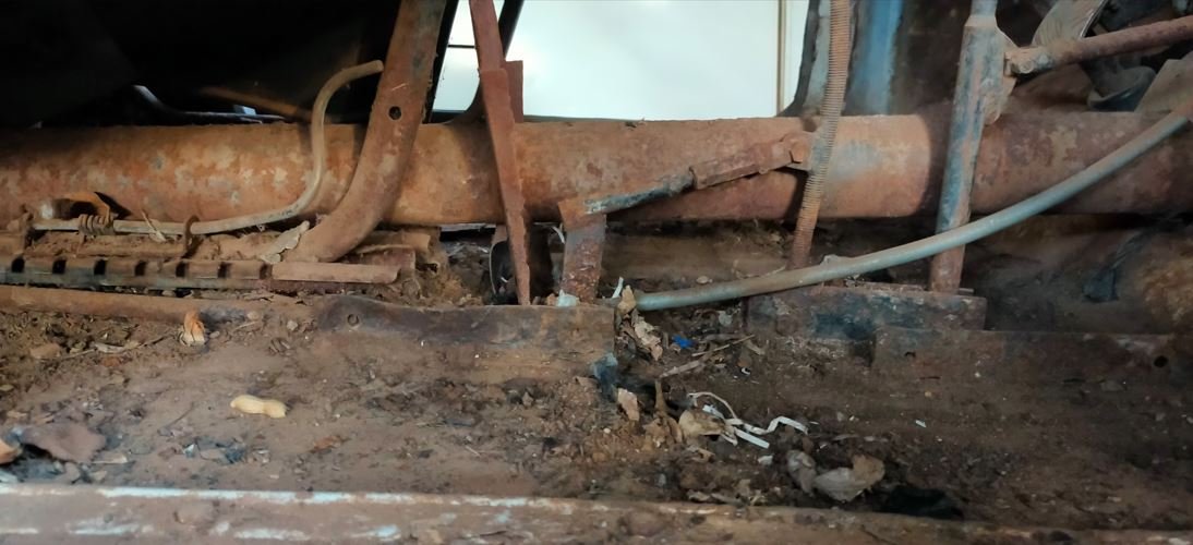

châssis à nu
châssis à nu
galère pour sortir les ceintures.
il y aura du boulot de reconstruction

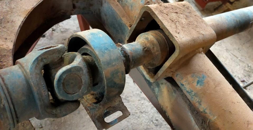

Au niveau de l'arbre, je n'arrive pas à comprendre comment le faire passer dans la traverse.

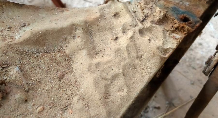

Bernard a transporté une partie du désert sur son châssis
mais aussi beaucoup de boue séchée. que se trouve-t-il à l'intérieur du châssis
