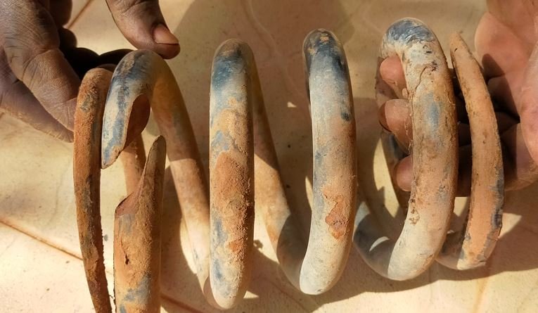

surprise le ressort avant gauche est cassé.

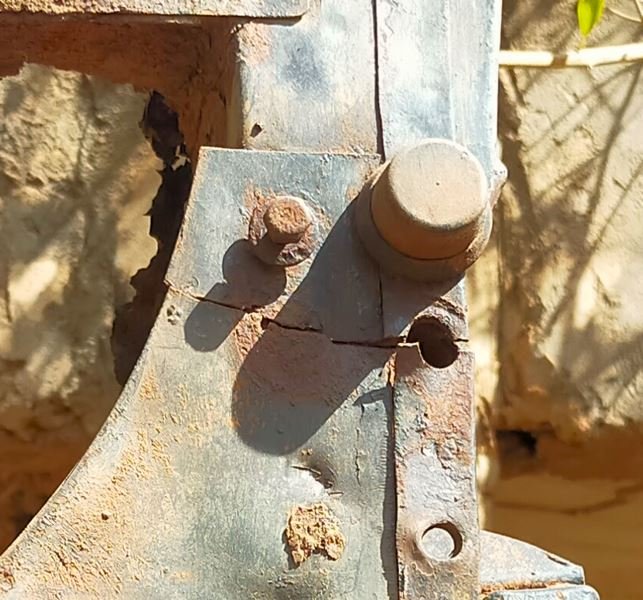

Re: mon Acadiane 4X4
l'avant est fissuré au niveau de la vis avant de l'essieu
de même de l'autre coté
Capture 111.JPG (58.31 Kio) Vu 7867 fois
J'avais la même fissure sur la 2CV il y 2 ans.
Je pense que grâce au bar de renfort, le châssis est resté droit

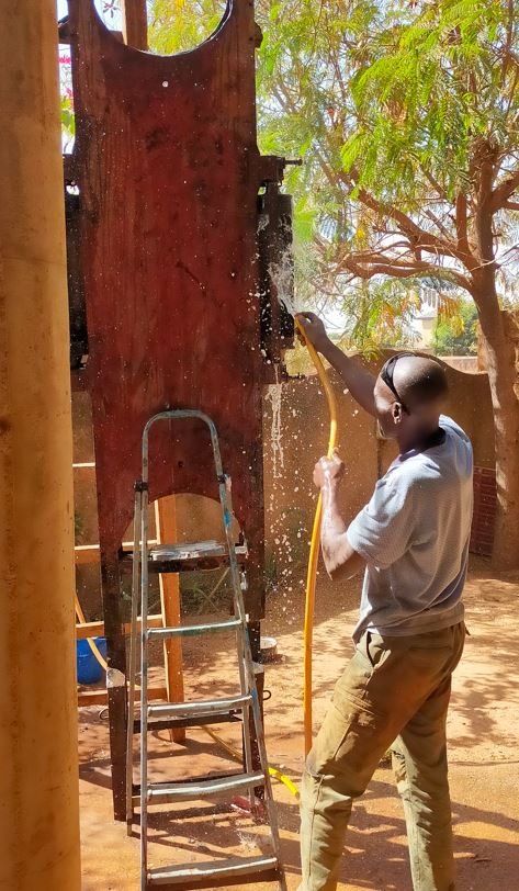

dernier rinçage après avoir brosser tout ce qui pouvait partir

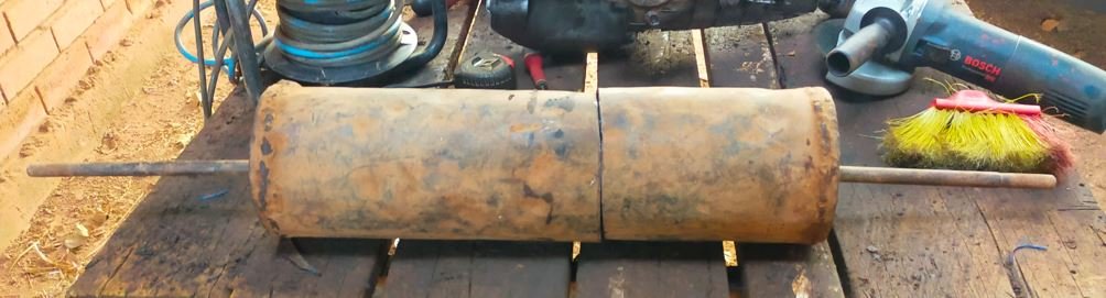

J'ai récupérer un pot de suspension d'"acadiane"
La longueur des tirans est étrange...
ouverture du tube enveloppe
l'interieur est bien gras, et les ressorts semble correct
Il reste à faire un bon nettoyage, et comprendre l'aspect étrange des tirants.
Si c'est OK, j'utiliserai ce ressort avant pour remplacer mon ressort cassé

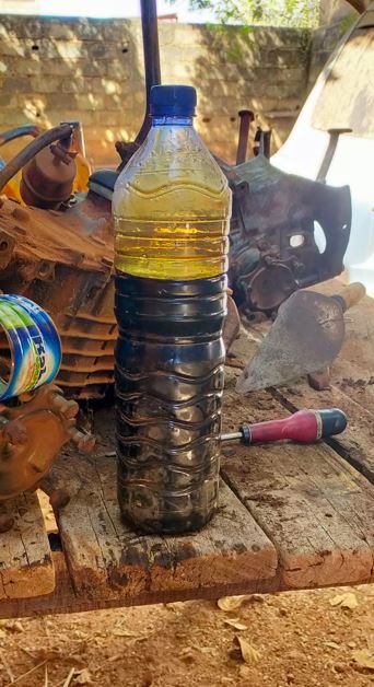

L'huile dans la bouteille qu'elle millésime ? 😁
La est toute la question! Depuis combien de temps la vidange de la boite n'a pas été faite!

Comparaison des ressorts avant... pas de bol, ce n'est pas les même:
Capture 135.JPG (20.97 Kio) Vu 7798 fois
La raideur est donc probablement pas la même.
En montant ce ressort, je risque d'avoir une suspension plus raide du coté du nouveau ressort.
