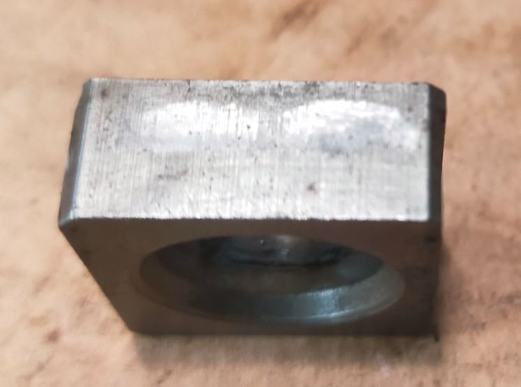

J'ai mesuré avec un jeu de calles, entre le guide et le dé,
j'ai trouvé 0.55 mm coté usé et 0.30 mm coté pas usé.
Je pense remonté les même dés en les tournant d'un quart de tour, pour gagner les 0.25 mm d'usure. sachant que je vais garder le guide avec son usure.
je la trouve faiblement usée. je ne sais pas si j'ai intérêt à la changer, ou simplement la tourner, mais if faudra la percer

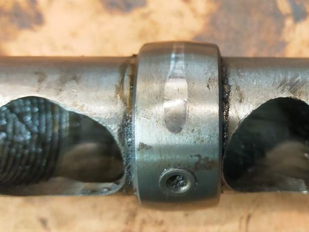

la bague est mesuré à 33.95 mm
la calle de 0.15 passe partout. donc il faudrait 33.95 + 0.15 = 34.10 mm pour ne pas avoir de jeu.
Je vais prendre une bague à 34.05 mm chez Burton. ce qui devrait permettre de garder un petit jeu.

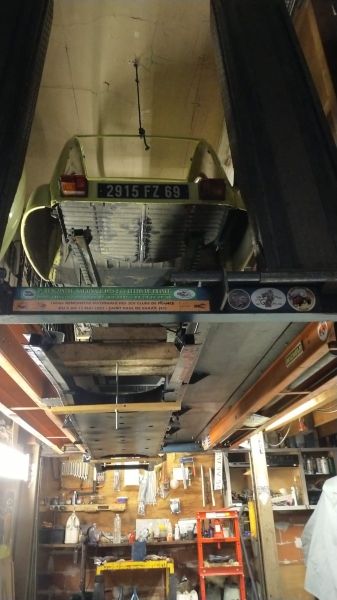

J'adore la photo avec la coque en l'air !jacques a écrit : ↑16 févr. 2024 18:12 WhatsApp Image 2024-02-16 à 11.57.23_4f638f07.jpg

une nouvelle photo avec la coque en l'air, mais cette fois avec 2 châssis, le vieux dessus et le neuf dessous
c'est la même couleur que les partie non visibles de la caisse.
si je veux respecter l'origine, il faudrait que je trouve cette peinture.
quelqu'un a une idée de la référence?
Quand j'aurai fini de déshabiller le vieux châssis, il sera disponible, qui quelqu'un est intéressé.
si non, il partira à la déchèterie.
Finalement, je constate que le châssis est peint avec une peinture marron, assez brillante. donc pas avec du noire à châssis.c'est la même couleur que les partie non visibles de la caisse.

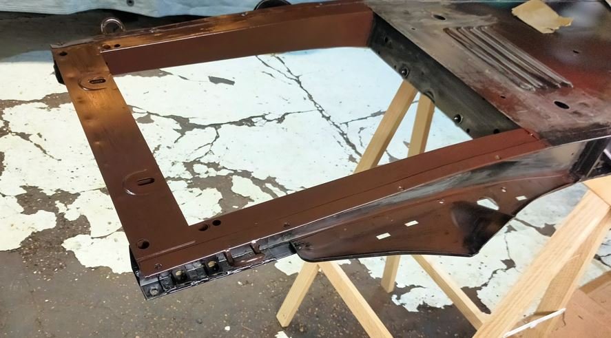

Re: ma spéciale

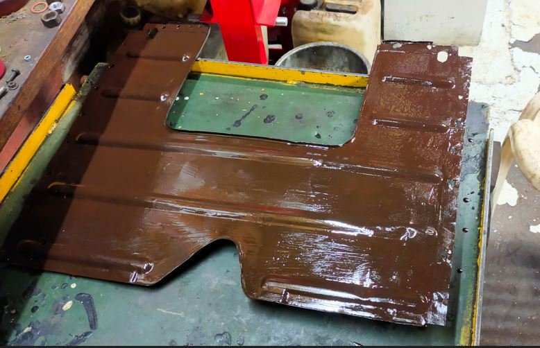

Après le weekend à la route d'or, j'ai repris le chantier sur le changement de châssis.
j'ai commencé par le nettoyage en profondeur de la tôle sous moteur:
Re: ma spéciale

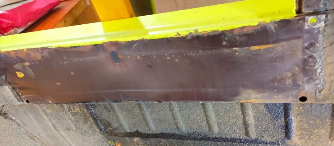

inspection des différentes zones de peintures:
Re: ma spéciale
Conclusion, je vais peindre l'ensemble du châssis en brun.
le nouveau brun semble un peu plus chocolat que le vieux.Re: ma spéciale
