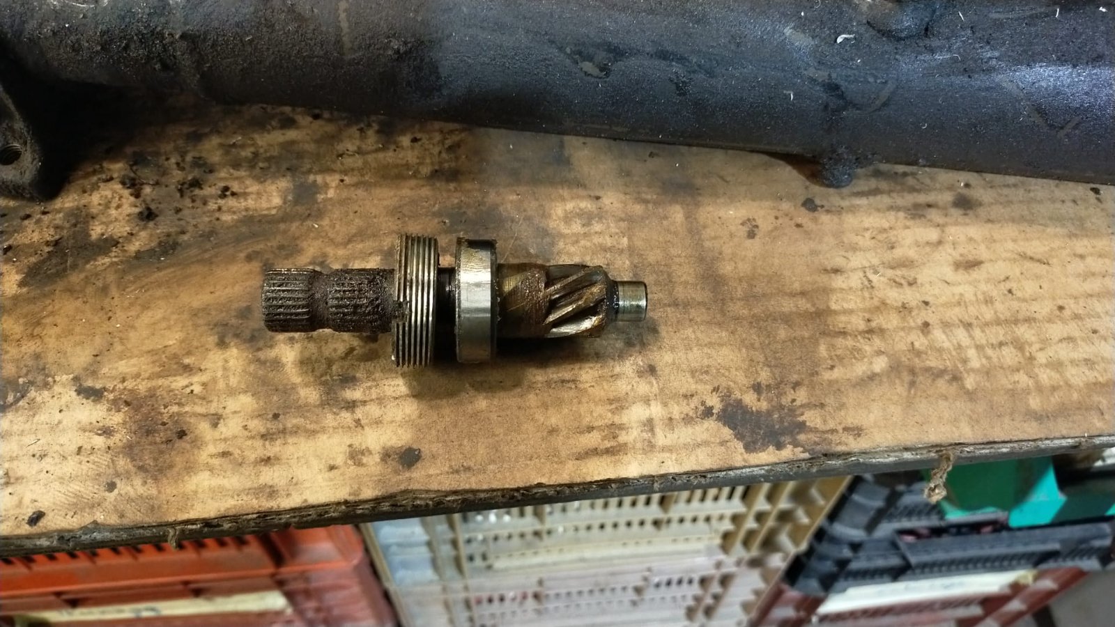

en attendant que le mastic sèche, je fais un peu de mécanique:
Démontage du pignon de crémaillère
le pignon est correct
je vais juste remplacer le joint dans la bague écrou, et remonter avec de la bonne graisse.

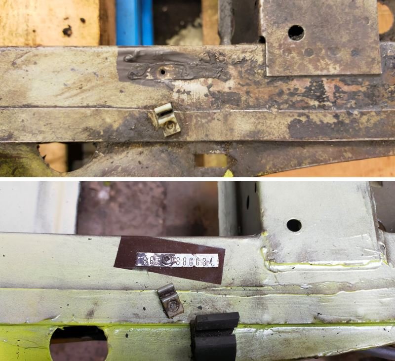

Aujourd'hui, peinture du châssis en brun.

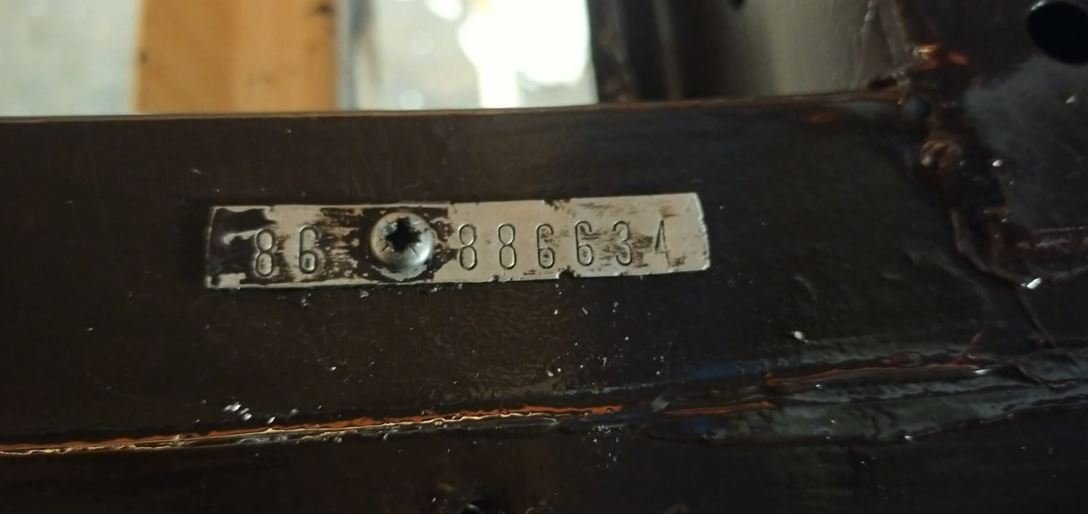

Puis j'ai vissé la plaque numéro plateforme
conformément à l'emplacement du vieux châssis
il ne restera plus qu'à la cacher avec un scotch lors du passage du brouillard de beige puis du jaune pour être conforme à l'origine

Ce matin, peinture à la bombe des nuages, de beige vanneau puis de jaune cédrat
sans oublier de masquer la plaque n° plateforme:
avec le scotch de travers, comme l'originale:
Vous allez dire que je pinaille, mais je me fais un plaisir de reproduire le châssis le plus proche que celui d'origine, et qu'elle garde sont coté "sans son jus, conforme à l'origine"

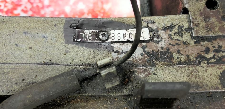

J'ai terminé de tout transférer sur le nouveau châssis
avec comme détail, le positionnement du support de tuyau de frein sur le châssis.
Par contre quand j'ai transférer le tuyau de frein d'un châssis à l'autre, en essayant de ne pas modifier les différentes courbures, il a cassé net au niveau du tube de protection autour de la fixation de la traverse avant.
le tuyaux de frein à été attaqué par la rouille par l'extérieur, c'est la durite de protection qui à du garder l'humidité ce qui a provoqué la rouille.
Finalement, c'est bien qu'il ai cassé maintenant.
