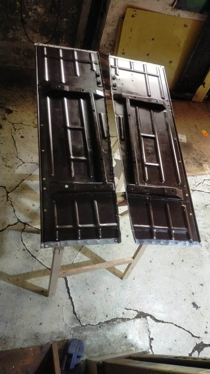

Caisse prête à recevoir des nouveaux planchers que Yolande m'amène dimanche matin.

Merci Didier pour tes encouragement.
J'ai repris l'activité aujourd'hui.
- ajustement des planchers
- perçage des 2 trous qui permettre de fixer les sièges comme sur les anciennes
- perçage de tous les trous pour le bouchonnage
- soudure de 2 renforts pour consolider la zone de fixation
- brossage pour que le primaire d'accroche accroche bien
- masquage des futurs zone de soudure
- peinture du primaire d'accroche Demain, c'est marron dessous et jaune dessus.

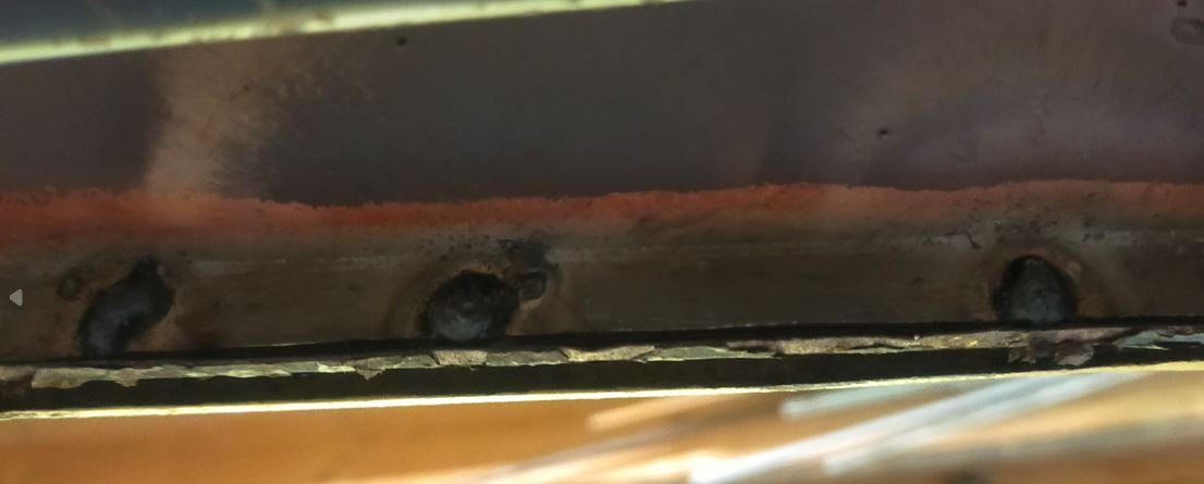

Au sujet des soudures, j'ai reçu ce weekend mon poste parkside.
ça marche bien. j'ai soudé aujourd'hui avec le fil de 0.6 mm. j'ai fait des beau cordons.
